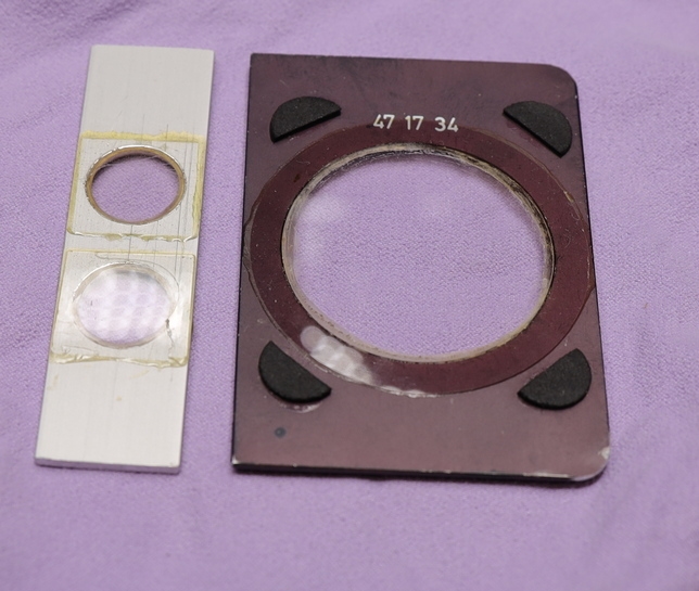

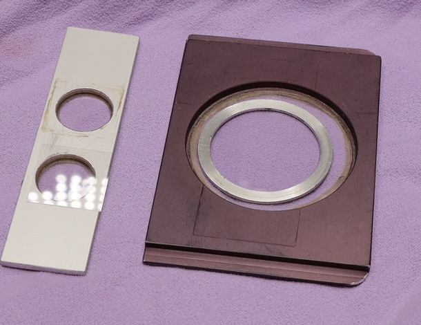

DIC macht ja nur bei stärkeren Vergrößerungen Spaß und dazu darf die Flüssigkeitsschicht nicht zu hoch sein, damit man auch mit einem stärkeren 0,9 Kondensor noch einigermaßen köhlern kann. Die Böden der Küvetten müssen also Deckglasdicke haben. Viele der lieben Tierchen ruhen sich nämlich gerne auf dem Boden aus und liegen dann optimal für die Ölimmersion direkt am "Deckglas" an, ohne dass man sie durch Absaugen von Wasser drücken muss, wie das beim aufrechten Mikroskop der Fall ist.
Hier zwei meiner Lösungen
- zuerst von unten
Links ist ein Stück eloxierter Alustreifen (2 mm dick) vom Baumarkt, mit zwei Bohrungen auf die mit UHU-Plus Deckgläser geklebt sind. Dieses feste Verkleben gibt den dünnen Glasböden eine verblüffende Festigkeit - vor allem wenn man die Küvetten reinigen will.
Rechts ein Küvettenhalter von Zeiss mit einem 50 mm Deckglas als Boden, in dem mehr Platz ist. Diesen habe ich auch mit 4 Gummifüßchen versehen, weil der Boden unten nach längerer Untersuchung flächig mit Immersionsöl verkleckert ist und ich die Küvette zur "Pflege" von Inhalt und Insassen gerne vom Mikroskop abnehme und auf dem Tisch abstelle.
und hier von oben
die kleinen Löcher der linken Küvette werden mit Deckgläsern ganz oder zur Luftversorgung teilweise abgedeckt.
je nach Untersuchungsmethode wird die große Küvette rechts teilweise abgedeckt - z.B. mit einem Objektträger oder ich lege einen 1 mm starken Edelstahlring rein und auf diesen ein rundes 40 mm Deckglas. Ggf. wird nur teilweise gefüllt, damit eine größere Luftblase zur Sauerstoffversorgung drin bleibt.
Richtig Spaß macht das Tümpeln mit der großen Küvette, weil die Tierchen darin einen größeren Auslauf haben und auch wesentlich länger am Leben bleiben.
