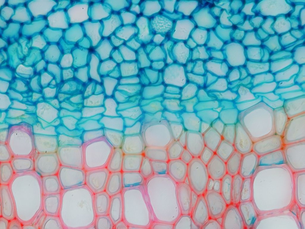

Bild 7a-d: Die äußeren Gewebe des Sprosses - also der interessante Teil; Bild 7a vom frischen, ungefärbten Schnitt, Bild 7b im Polarisationskontrast, Bild 7d mit Beschriftung.
Von außen nach innen finden wir: Die Epidermis mit einer dünnen Cuticula (Ep & Cu), gefolgt von einem einreihigen Kollenchym (Kol) oder handelt es sich um eine zweilagigen Epidermis? Im Anschluss dann das Rindenparenchym (RP), darin eingelagert sklerifizierte Faserstränge (SklF). Als nächstes folgen Phloem (Pl) und Cambium (Ca) und danach das Xylem mit großen Strecken sklerifiziertem Xylemparenchym (hier als Sklerenchymring - SklR - benannt). Weiter nach innen haben wir dann noch das primäre Xylem (pXl) und eben das Markparenchym. Im Markparenchym finden wir immer wieder Stellen, an denen sich der Zellverbund bereits aufgelöst hat (erkennbar am ganz rechten Rand der Bilder 7c & d). Der alternde Spross der Knoblauchsrauke ist also im inneren hohl.
Informationen zu den Abkürzungen im beschrifteten Bild 7d findet Ihr wie immer auch auf der Webseite des MKB: Tabelle mit den Kürzeln und den zugehörigen allgemeinen Erläuterungen.
Bilder 8a,b: Die Leitgewebe in der Übersicht
Spannend: Einzelne Tracheen lassen sich kaum ausmachen.
Bilder 9a-f: Detailaufnahmen
Die ersten beiden Bilder zeigen die äußeren Gewebe bis zum Phloem im ungefärbten und gefärbten Schnitt (9a&b). Bild 9c zeigt eines der Fasernester oberhalb des Phloems. In Bild 9d sehen wir das Phloem (oben), nach unten hin gefolgt vom Cambium und dem langsam ausdifferenzierenden Xylem mit Tracheen im Gewebeverbund. Die Bilder 9e&f zeigen Details aus dem Übergang zum primären Xylem, dort sind ebenfalls Tracheen zu erkennen.

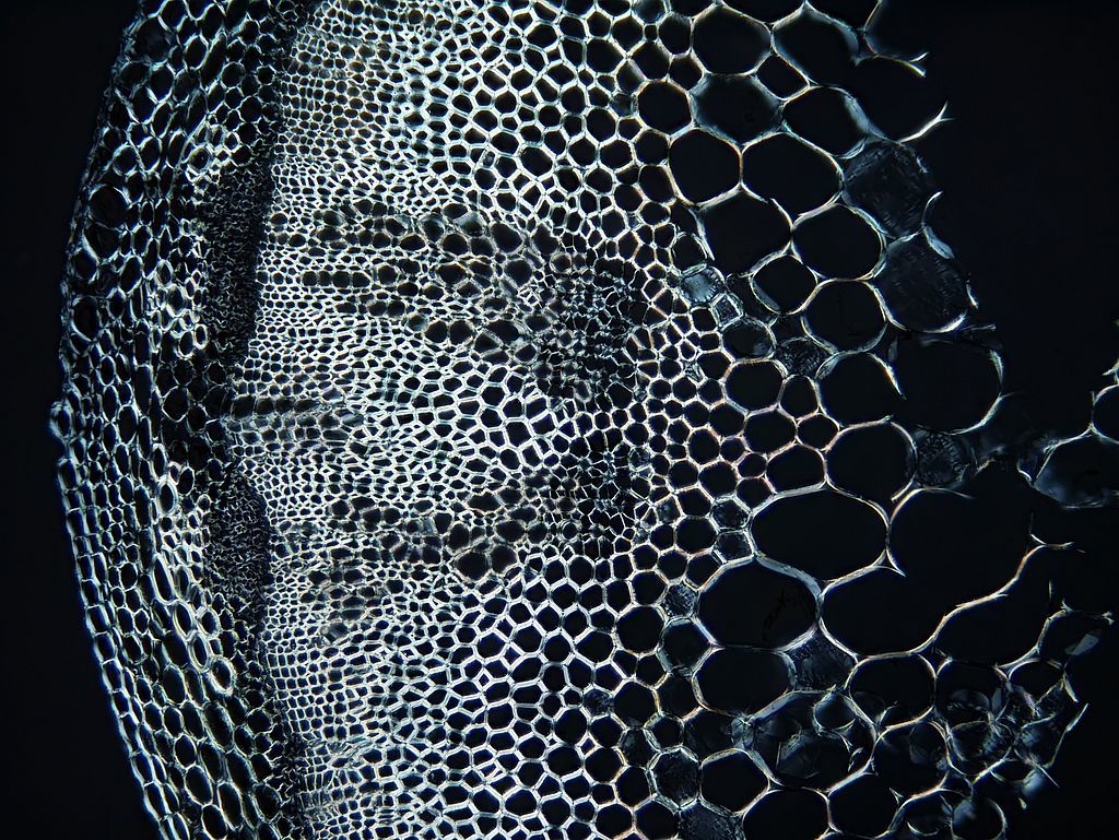

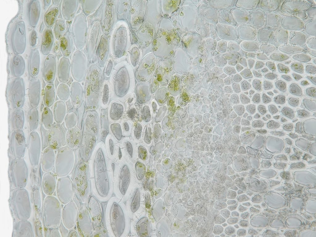

Bilder 10a,b: Xylem und primäres Xylem im ungefärbten Schnitt und Polarisationskontrast
Spannend: in vielen Zellen zeigen sich Chloroplasten, die da eigentlich nicht hin gehören. Ob die alle beim Schnitt verschleppt worden sind?
Als Fazit kann man sagen, dass sich im Querschnitt nur ein erstaunlich geringer Anteil an sklerifizierten Stützgeweben findet, die dem Spross aufgrund ihres Materials Stabilität verleihen. Eine Erfahrung, die man auch macht, wenn man versucht, eine Knoblauchsrauke zu pflücken: der Spross bricht nicht, sondern fasert auf. Die Stabilität wird insgesamt durch sklerenchymatische Gewebe und den Turgor erreicht.

Hallo Jörg,
sehr schöne Vorstellung! Seit ich vor knapp 2 Jahren mit dem Mikroskopieren begonnen habe, fällt mir doch immer mehr einheimische Flora auf, mit der ich mich früher nie auseinander gesetzt habe.... Wenn ich nur mehr Zeit hätte....
Was mir auf den Bilder fehlt, ist ein Maßstab. Find ich immer recht hilfreich...
Beste Grüße, Oliver

zu der Frage nach den Plastiden resp. Chloroplasten im Xylem: warum nicht? Nur halt nicht in den eigentlichen Gefäßen (Tracheen, Tracheiden), denn die sind tot. Aber die Xylemparenchymzellen sind lebend und enthalten das normale Plasma, also auch Plastiden, wenn auch reduziert in Größe und Innenarchitektur.

danke Dir! Habe gerade den Blattstiel und das Blatt unserer Quitte geschitten: da schaut es genau so aus. Demnächst mehr hier im Forum.

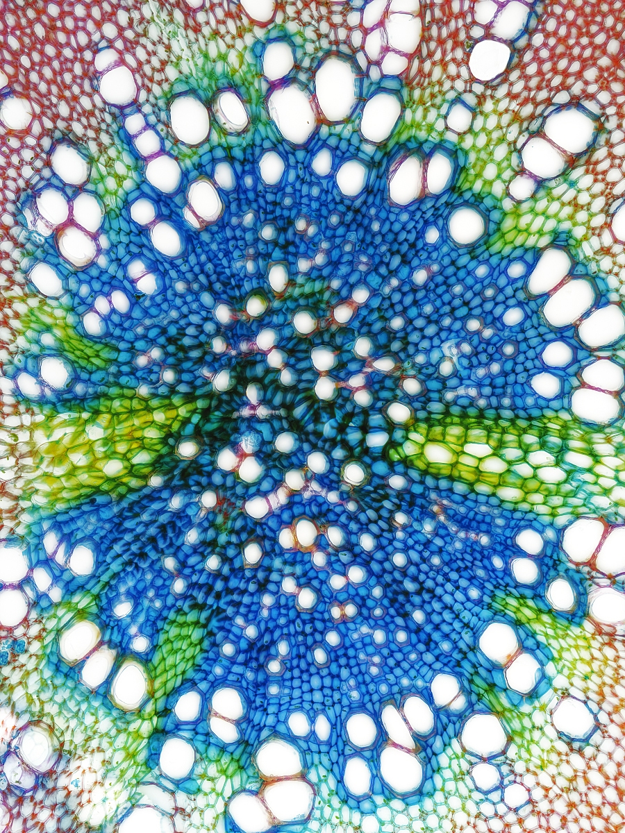

Habe mich Jörg gerade geeinigt das Bild der Wurzel der Knoblauchsrauke hier als Gast einzustellen. Damit ist es bei der richtigen Pflanze, danke Jörg.
Dieses Bild ist wieder am BX-60 aufgenommen worden, Objektiv U-PlanSAPO 20x Öl (Kondensor und Objektiv mit Öl versehen). Panorama aus 6 Einzelstapel, Nikon Z6

vielen Dank für die Bilder zur Wurzel, die ich jedoch leider nur direkt über das Editieren Deiner Beiträge aufrufen kann. Die Ursache liegt wohl in der mitgegebenen Größenformatierung in der öffnenden Image Klausel: (img width=676 height=902).
Die Beschriftung ist tatsächlich nicht ganz einfach, da die aufnahmen "nur" das Zentrum der Wurzeln zeigen. Die blauen Zellen wären dann das Metaxylem, die roten das Xylem - immer davon ausgehend, dass hier ein /sekundäres?) Dickenwachstum vorliegt. In beiden Bereichen finden sich Tracheen. Grüne Zellen könnten zu Strahlen oder zu Seitenwurzeln gehören.
Vielleicht kannst Du noch eine Übersichtsaufnahme einstellen, die die Orientierung erleichtert und erlaubt, meinen ersten Wurf oben zu prüfen.

Guten Abend
Ich bin immer noch bei der Knoblauchsrauke, vor allem die Wurzeln haben es mir angetan und ich werde auch noch dranbleiben .-)
Ich habe an einer Stelle geschnitten wo eine Seitenwurzel abgezweigt ist, es kommt auch noch ein Längsschnitt und die Übersichtsaufnahme die ich Jörg versprochen habe.
Gefärbt wurde mit W3A (klassisch), angeregt mit UV Licht (HBO-Lampe), Aufgenommen mit dem UPlanSAPO 20x Öl, 13 Stapel

Lieber Gerhard,
eine sehr schöne aufnahme! Spannend finde ich die im UV Licht weiß leuchtenden Zellen im Zentralzylinder der Wurzel.
Das müssten ja eigentlich auch Tracheen sein.
Welche Filter hast Du verwendet?
