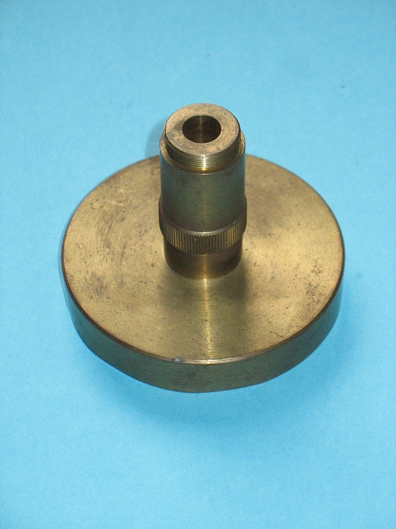

Hallo Diana,
um wieder zum Thema zu kommen:
das Ringlineal war früher Bestandteil der Serviceausrüstung jedes LiMi Servicetechnikers bei Zeiss. Ich habe meines aus den Altbeständen in Göttingen - bevor diese verschrottet wurden - retten können und benutze es seitdem für jeden Objektivrevolverwechsel an den Standard Mikroskopen. Dafür ist es ein unentbehrliches Hilfsmittel. Die Justage erfolgt durch direktes Aufsetzen des Ringlineals auf dem Tisch, der dann angehoben wird bis kein Spalt mehr zwischen Tisch und Ringlineal sichtbar ist und dann wird der Objektivrevolver am Tragarm festgezogen. Wenn man ein Verkratzen des Tisches verhindern möchte legt man ein Blatt Papier drunter.
Mein Ringlineal ist zwar bei weitem nicht so schön wie das von Olaf Handgefertigte und man sieht ihm den jahrelangen Gebrauch schon an (es hat eine paar Dellen abbekommen und eine Patina), aber es ist ein original Zeiss Werkzeug und ich schätze es sehr.
Stephan, der auch gerne an Mikroskopen schraubt aber hauptsächlich Zeiss (nur selten Leitz)

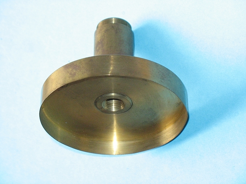

Lieber Stephan,
was findest Du denn an dem von mir gefertigten Ringlineal so schön? Es sieht nur etwas exotischer aus, denn mir geht es wie dem Theaterfotographen, der mit "available light" arbeiten muss. Bei mir ist es "available material" und daher ist es nicht am Stück aus dem Vollen gearbeitet, sondern aus drei Teilen zusammengesetzt.
Herzliche Grüße, Olaf
