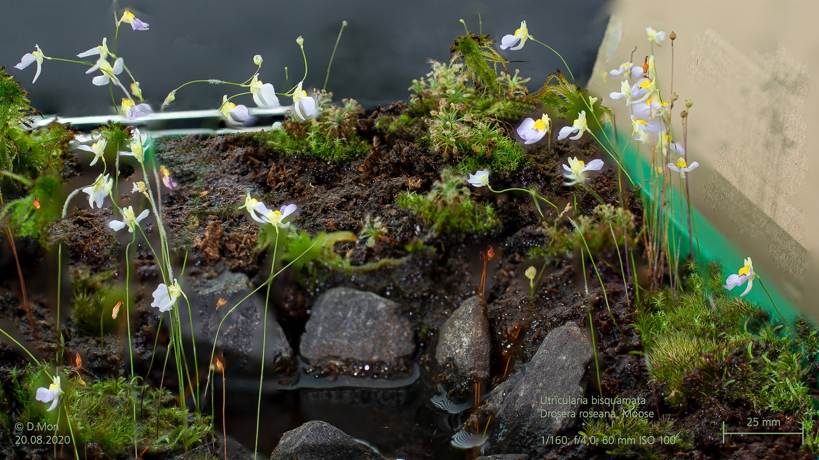

Natürlich haben mich die Fangblasen mikroskopisch interessiert. Daneben habe ich mein Mikroskop und meinen Fotoadapter noch nicht so lange und es war mir eine willkommene Gelegenheit die Blasen fotografisch zu dokumentieren. Als zusätzliche Herausforderung hat sich ergeben, dass ich gerade mein gesamtes Fotoarchiv von Aperture auf Adobe Lightroom umgestellt habe und mich auch darin einarbeiten muss.
Hier also einige Bilder. Das ist jetzt sozusagen mein Debüt  :). Ich bin in mancher Hinsicht noch nicht völlig zufrieden, aber besser hab ich es einfach noch nicht hinbekommen. Meine Ausrüstung habe ich in die Signatur eingetragen, die wichtigsten Aufnahmedaten stehen auf den Bildern.
Die mikroskopischen Bilder wurden im Fukusstackingverfahren (freihändige Fokussierung) aus 8 Einzelbilder mit dem 10x- bzw. 12 Bildern mit dem 4x Objektiv im RAW-Format hergestellt. Das Übersichtsbild der Pflanzen wurden mit 60mm Festbrennweite und manuellem entfesseltem Blitz aufgenommen und ist ebenfalls gestackt. Die Entwicklung und Nachbearbeitung erfolgte mit Adobe Photoshop und Lightroom.
Und hier kommen endlich die Bilder. Um konstruktive Kritik wird ausdrücklich gebeten.
Hier eine Übersicht, wie die Pflanzen überirdisch aussehen. Man beachte die winzigen Blätter, die zwischen dem Moos hervorkommen.
Hier eine Gruppe von drei Fangblasen. Beim Berühren der feinen Härchen, klappt der Deckel auf und die Blase vergrößert schlagartig Ihr Volumen. Durch den entstehenden Unterdruck, wird die Beute eingesaugt. Nach ca. 15 Minuten ist die Falle wieder einsatzbereit.
Hier eine Blase in Detailansicht. Eigentlich war das nur zum Üben gedachte, deswegen ist der Bildausschnitt etwas eigenwillig gewählt. Ich hab aber dann keine Wurzel keinen Spross mehr gefunden, wo die Blasen so fotogen gruppiert waren. So kann´s gehen.
Ich hoffe, die Bilder gefallen dem einen oder anderen und ich konnte etwas Interesse für diese außergewöhnliche Pflanzengattung wecken.

spannende Infos über eine interessante Pflanzengattung! Die Bilder finde ich ebenfalls sehr gelungen, gefällt mir. Als Erstlingswerk ist das jedenfalls sehr passabel in meinen Augen. Kleine Kritik: Statt der Blendenangabe, die hier ja keinerlei Aussagekraft hat, fände ich die Angabe des verwendeten Objektivs sinnvoller.

Zitat von: D.MonUm konstruktive Kritik wird ausdrücklich gebeten.
Bei deinem gestakten Übersichtsbild hat Dir die Software ganz schöne Artefakte reingedonnert. Da steht oft der Hintergrund vor dem Vordergrung und die Stengel haben alle einen unscharfen Hintergrund-Hof. Das Staking mit so hohen Kontrasten ist nicht ganz einfach. Defuseres Licht wäre besser, weil die vielen Schlaglichter, die gerade beim Blitzen entstehen, von der Software immer als hoher Kontrast wahrgenommen werden und so auch die eigentlich unscharfen Teile aus den Ebenen darüber oder darunter noch mit in das Ergebnisbild übernommen werden. Die hellen Stängel vor dem sehr dunklen Hintergrund sind dafür ein weiteres Beispiel. Wenn die unscharf sind, sind sehr viel dicker im Bild und versauen so den Hintergrund (unscharfer Hof). Da solltest Du noch mal an den Parametern der Stakingsoftware etwas spielen. Mit den einstellbaren Parametern und was sie bewirken, muss man sich etwas auseinanderseten, wenn man schwierigere Lichtsituationen im Staking beherrschen will. Eventuell waren auch die Schritte zu groß und du brauchst mehr Zwischenschritte. Eine Einzelaufnahme mit größerer Schärfentiefe wäre in diesem Fall warscheinlich wesentlich einfacher und würde einen natürlicheren Eindruck liefern. Aber bitte nicht entmutigen lassen. Wenn man das erste Mal einen Hammer in der Hand hat, wird man einen großen Nagel auch nicht mit 3 Schlägen in einen Balken bekommen und so eine Staking-Software ist ein etwas komplizierteres Werkzeug.

Danke für Euer Lob. Das geht natürlich runter wie Öl  :).
Dass das Übersichtsbild nicht sauber ausgearbeitet ist, ist mir völlig klar.
Das habe ich einfach nur nach Schema F durchgejagt.
Da wäre noch viel Handarbeit notwendig gewesen, wo ich aber einfach die Zeit und zum Teil auch die Kenntnisse (noch) nicht dafür habe.
Ich wollte es trotzdem posten, um einen Eindruck von den Pflanzen in ihrem Umfeld zu vermitteln.
Die Pflanzung war ohnehin erst einen Tag alt. Interessanter wird sein, wie das in zwei bis drei Monaten und in einem Jahr aussieht.
Ich bin schon sehr gespannt, ob die Utricularia die Steine besiedeln und ob sie auch ins Wasser gehen. Genaus neugierig bin ich, wie sich die Minidrosera entwickeln werden. Die reagieren ja sehr empfindlich auf Wurzelbruch, der sich aber beim Herauslösen und Trennen aus einem gewachsenen Topf gar nicht vermeiden lässt.
Wenn ihr euch mal den fast waagrechten Stengel anseht, der vor dem grauen Hintergrund ist. Da befindet sich so einen weiße, haarige Struktur, die ich höchst interessant finde und auch auf anderen Stängeln entdeckt habe. Das wäre auch mal ein interessantes Untersuchungsobjekt. Ich möchte aber zurzeit keinen der Stängel opfern. Zu lesen habe ich darüber gar nichts gefunden und ich frage mich, was das sein könnte.
