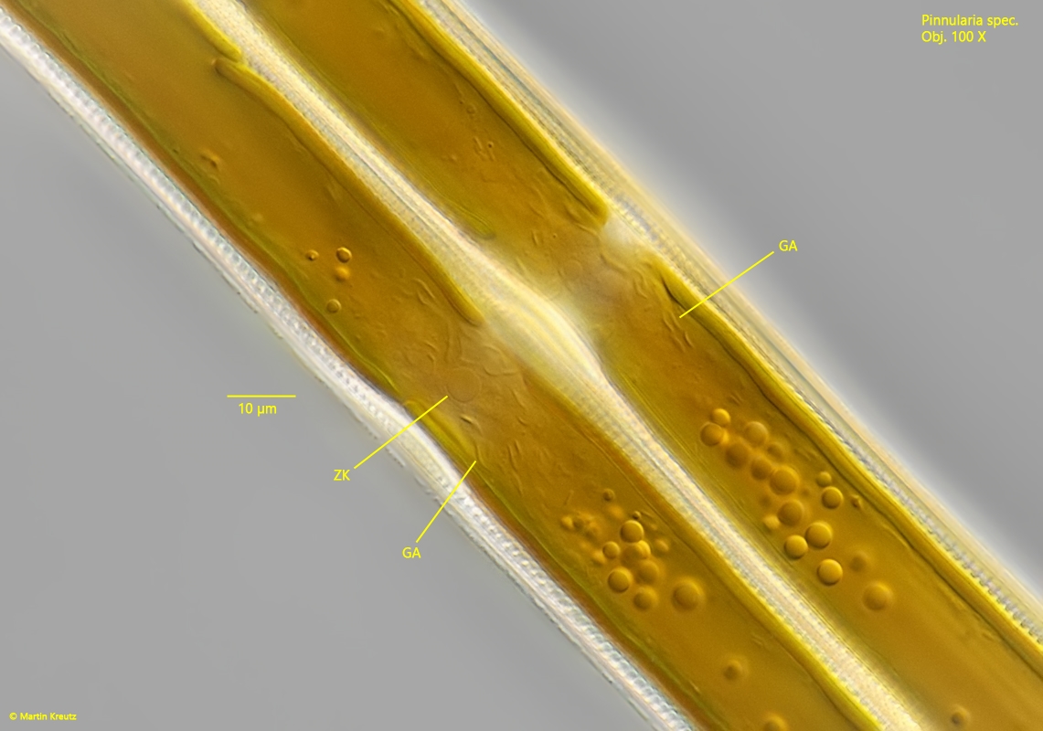

Hallo Gerd,
ich fand Deine Beobachtung der Strukturen um den Zellkern von Pinnularia sehr interessant. Das es sich um den Golgi-Apparat handelt, hätte ich selbst nicht gedacht und erst im Laufe dieses threads erfahren. Jetzt wollte ich mir die Sache mal selber anschauen und habe schon beim ersten Exemplar von Pinnularia die Strukturen ebenfalls deutlich erkennen können. Sie scheinen in Pinnularia immer so deutlich sichtbar zu sein. Ich habe unten noch ein Fotos angehängt, wie sie bei mir aussehen.
Schönen Abend
ZK = zellkern
GA = Dictyosomen des Golgi-Apparates
Hallo Martin,
das ist ein absolutes Spitzenbild! Gut herausgearbeitet. Mit Deinem high-resulotion-DIC kann kaum was anderes mithalten.

Martin Kreutz

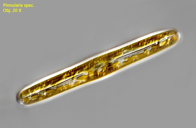

Hallo Heinrich,
ich bin wahrlich nicht der Diatomeen-Experte, deshalb bin ich bei deren Zuordnung auch immer sehr vorsichtig. Ich bin über Deine Zuordnung Nitzschia linearis jedoch überrascht, weil sowohl Gerd als auch ich nur die Gürtelbandansichten zeigen. Die ist meines Wissens nicht ausreichend für eine Zuordnung. Man benötigt zwingend auch die Schalenansicht (so mein Kenntnisstand). Hier ist "meine" Diatomee in Schalenansicht:
Das halte ich für Pinnularia und nicht für Nitzschia. Ich bleibe daher bei meiner Zuordnung Pinnularia spec.
@Gerd: Ich glaube, das kannst Du schon (mithalten)! Du bist doch jetzt in Besitz des wunderbaren SPlanApo 60X/1.4 und Du hast das passende Prisma dazu. Zusammen mit einem Kondesor 1.4 (ich hoffe der war beim Vanox dabei) kannst Du damit ans Limit gehen.
