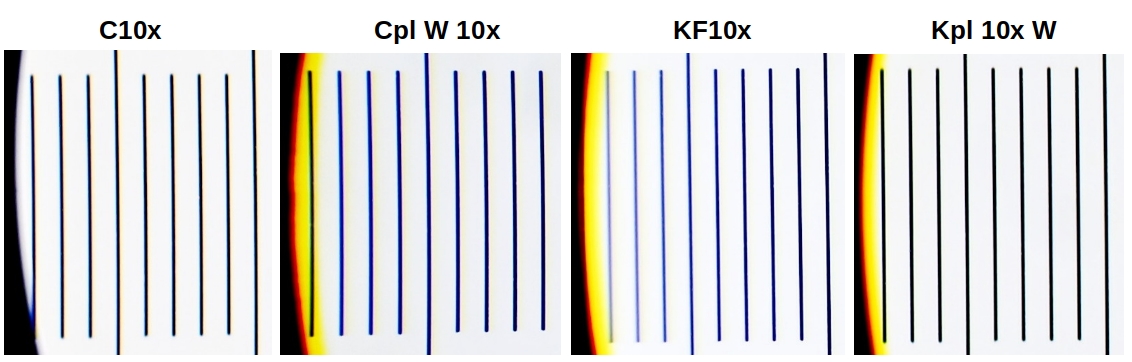

Wenn die die Farbsäume dich wirklich stören dan muss du C-okularen gebrauchen, das sind aber "Schlüsselloch-Okularen". Hier ist einen Vergleich zwischen die verschiedene kompensierende Carl Zeiss Okularen:
Beste Grüsse,

zumindest die Korrektur der restlichen Farbfehler des Objektivs durch "entgegengesetzte Fehler" im Okular ist bei Cpl und Kpl identisch, d.h. Rand der Gesichtsfeldblende sieht gleich aus. Bei den preiswerteren Cpls sind noch kleine Restfehler am Rand und leichte kissenförmige Bildverzeichnung, die aber bei den üblichen biologische Objekten gar nicht bemerkt werden.
Nachtrag: siehe auch die schönen Fotos von Rolf R.

Ich habe Sie wahrgenommen aber nicht weiter beachtet. Aufmerksam geworden bin ich nur, als sie dann mit dem Messokular auf einmal nicht mehr da waren. Ich finde, auf dem Foto von Rolf R. sieht man aber dass das KPL dem KF überlegen ist. (unabhängig von dem Farbsaum.) Da werde ich vielleicht später doch mal überlegen ob ich nicht noch in KPL investiere.

Die CPL-Reihe wurde übrigens am Ende der 160mm-Aera durch die KF-Okulare abgelöst. Da mit Ausnahme der C-Okulare bei allen anderen Typen die Farbkorrektion identisch war, kann man auch keinen Unterschied an den Farbsäumen an der Feldblende erkennen (s. Rolfs rhamvossen Beitrag).
