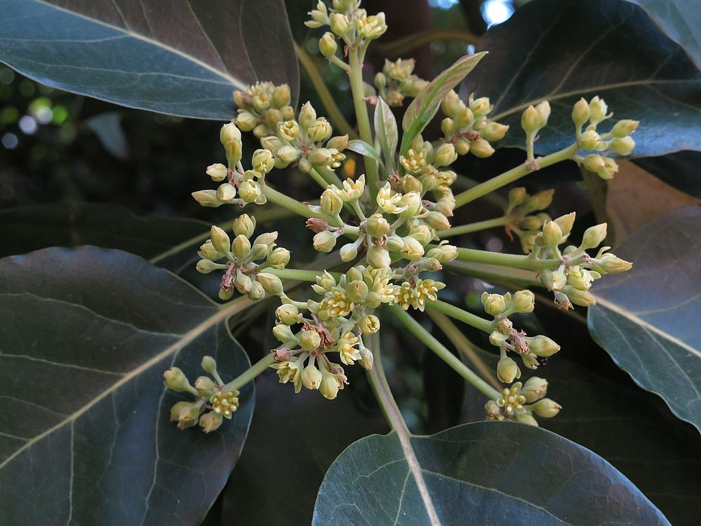

Bild 3: Blütenstand der Avocado
Wikipedia, User Petar43, CC BY-SA 4.0
Ein Avocadobaum bildet normalerweise erst nach etwa zehn oder mehr Jahren Blüten aus, allerdings gibt es Züchtungen, bei denen schon nach zwei Jahren Blüten und Früchte produziert werden. Die kleinen, etwa 5–8 mm langen, kurz gestielten, gelblich bis grünlichen Blüten stehen in rispenartigen, end- oder achsenständigen Blütenständen.
Bild 4: Zwei Avocadoblüten
Wikipedia, B. Navez, CC BY-SA 3.0
Die Blüte der Gattung Persea hat die für Lorbeergewächse typische Blütenform mit jeweils drei behaarten Kelch- und Kronblättern, die sich relativ ähnlich sehen. Es handelt sich also um ein Perigon mit sechs Tepalen. Die Blüten tragen 12 Staubblätter, die in mehreren Kreisen angeordnet sind. Einige der Staubblätter tragen Nektarien, was sie für Insekten interessant macht. Auch Pollen liefern die Blüten von Persea americana reichlich. Wie bei zwittrigen Blüten häufig zu beobachten, reifen Staubblätter und Fruchtknoten zeitlich versetzt, um eine Selbstbefruchtung zu verhindern.

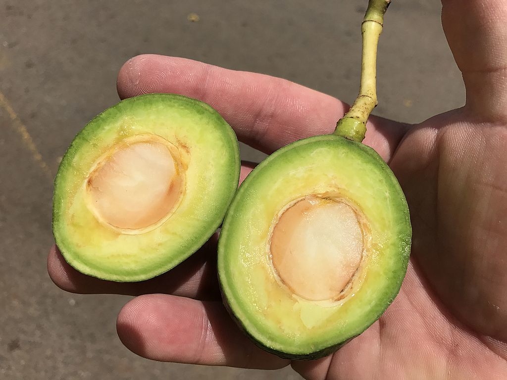

Die Avocadofrucht ist eine einsamige Beere. Sie ist meist birnenförmig, es gibt aber auch Sorten mit rundlichen oder eiförmigen Früchten. Sie ist zwischen 7 und 20 cm lang und etwa 5 bis 9 cm breit. Das Gewicht der Früchte kann bei den Sorten Choquette und Pollock mehr als 1 kg betragen. Avocados aus tropischen Ländern haben meist ein Gewicht von 500 bis 900 g. Je nach Art ist die ledrige, runzlige oder auch glatte, wachsige Außenschale (Exokarp) mittel- bis dunkelgrün, sie kann aber auch dunkelrot oder purpur bis schwarz sein.

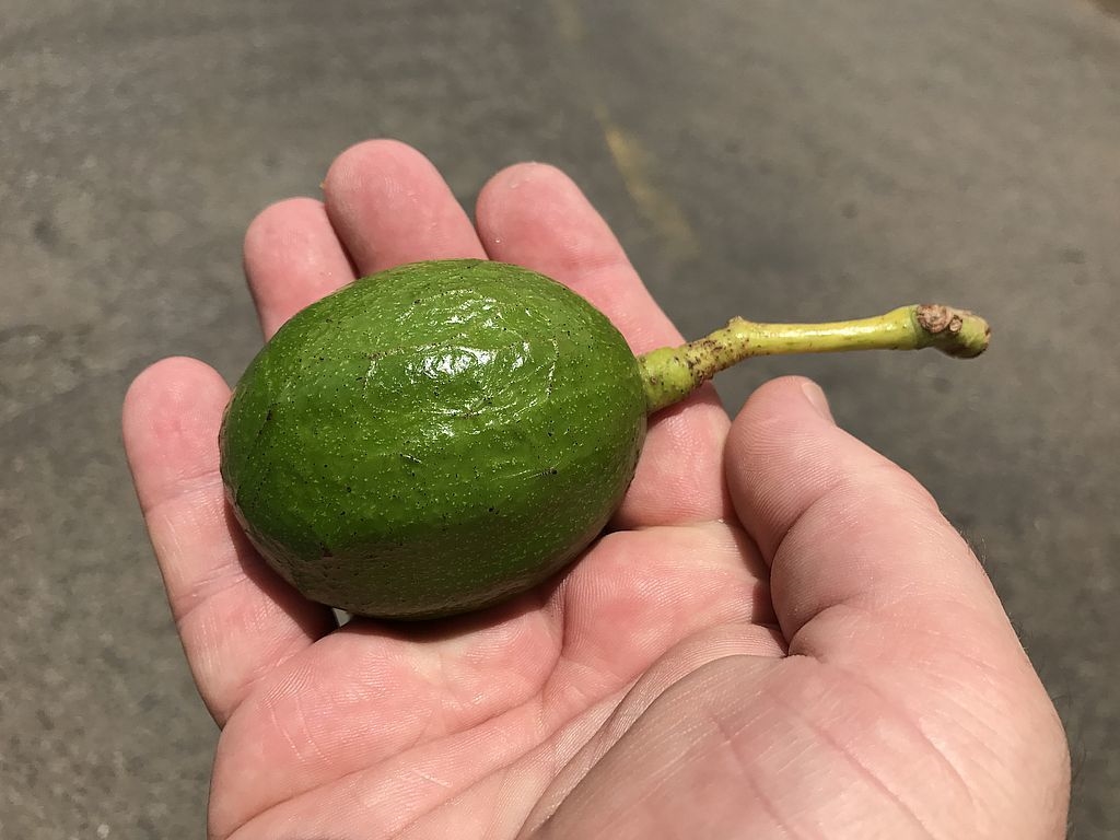

Bilder 6a,b: Eine junge Avocadofrucht aus Cuba
Im Inneren befindet sich ein etwa golfballgroßer Samen, der 13–18 % der gesamten Frucht ausmacht. Er besteht aus zwei großen weichlichen Keimblättern, die den kleinen Embryo umschließen. Das Endosperm wird im Wachstum von den Keimblättern aufgenommen. Der Samen wird von einer braunen Samenschale (Testa) umhüllt. Das weiche Fruchtfleisch ist grüngelb bis goldgelb und oxidiert zu einer dunklen Farbe, sobald es der Luft ausgesetzt ist (was durch schnelle Zugabe von Antioxidantien wie der in Zitronensaft enthaltenen Ascorbinsäure verhindert werden). Das Fruchtfleisch, aber auch die Samen enthalten bis zu 30 % Fett, die Samen zusätzlich Tannine und Phytinsäure sowie Alkaloide.

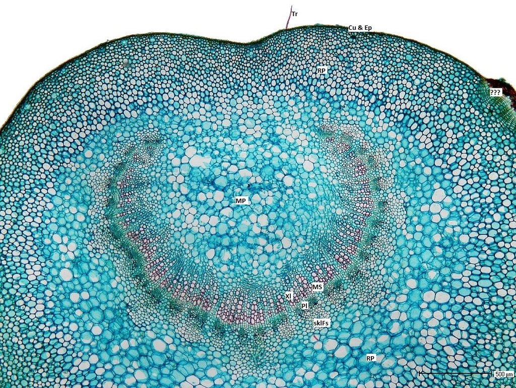

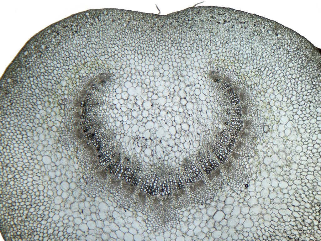

Wir beginnen mit S1, dem verdickten Abschnitt des Blattstiels.

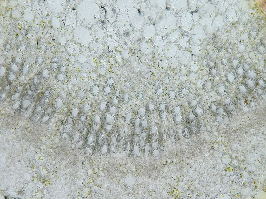

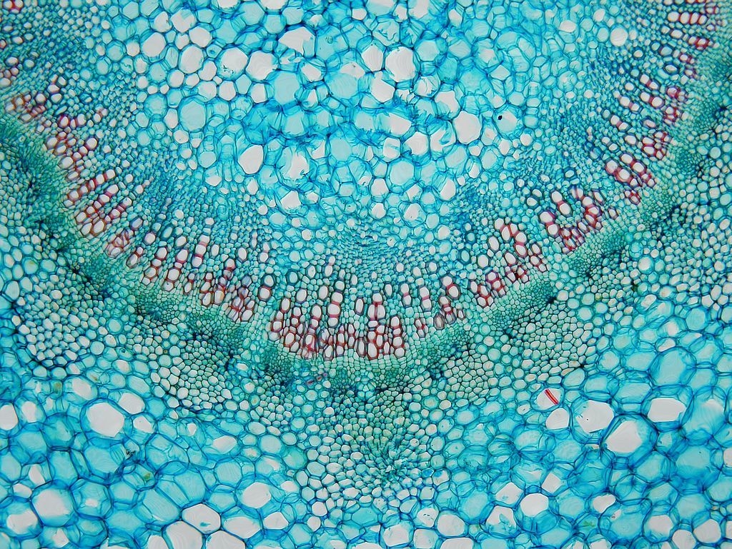

Bilder 11a-i: Verdickter Abschnitt des Blattstiels, Bilder 11a-c vom frischen, ungefärbten Schnitt, Bilder 11e,g&i mit Beschriftung

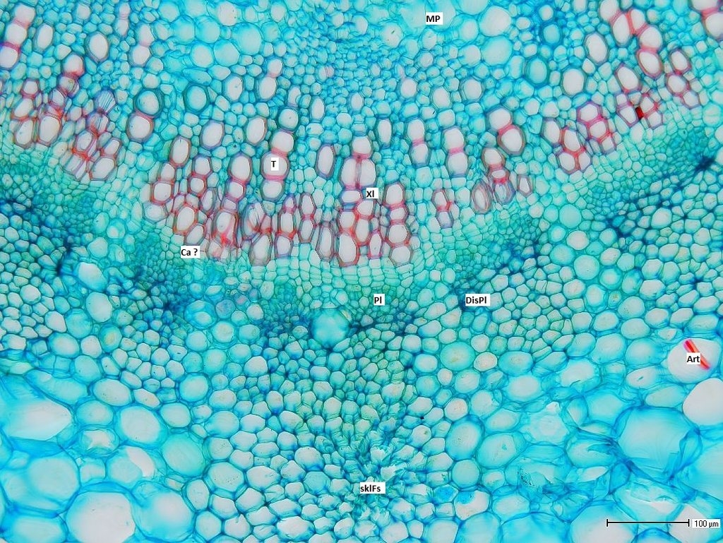

Wir sehen ein zentrales Leitgewebe in Form eines nicht ganz geschlossenen Kreissegments umgeben von einem mächtigen Rindenparenchym, bei dem sich zwei unterschiedlich große Zellarten unterscheiden lassen.
Von Innen nach Außen finden wir: das Markparenchym (MP), gefolgt von Inseln nicht verholzter Sklerenchymfasern (sklFs), dem Xylem (Xl) mit Tracheen (T) sowie dem Phloem (Pl) und wieder einigen Nestern der oben schon benannten Fasern (sklFs). Dann kommt das Rindenparenchym (RP), das flächenmäßig den Löwenanteil des Querschnitts ausmacht. Den Abschluss bildet die Epidermis (Ep) mit einer dünnen Cuticula (Cu).
Insbesondere in den Bildern 11f-i fällt dunkles, dissfunktionales Phloem (disPl) am äußeren Rand des Phloems unterhalb der Faserinseln auf. Dieses korrespondiert meines Erachtens mit dem Cambium (Ca ?) zwischen Xylem und Phloem. Ein Cambium kommt in Blattstielen gelegentlich vor und ich denke, dass es besonders bei immergrünen Pflanzen mit langlebigen Blättern anzutreffen ist (vergl. auch in meinem Thread zum Efeu). Bei der immergrünen Avocado werden die Blätter mehrere Jahre alt (meines hier ist ca. 2 Jahre alt) und so muss wohl immer wieder neues Leitgewebe gebildet werden. Das alte, außen liegende Phloem wird dabei wohl an den Fasern zusammengedrückt.
Informationen zu den Abkürzungen in den beschrifteten Bildern findet Ihr wie immer auch auf der Webseite des MKB: Tabelle mit den Kürzeln und den zugehörigen allgemeinen Erläuterungen.

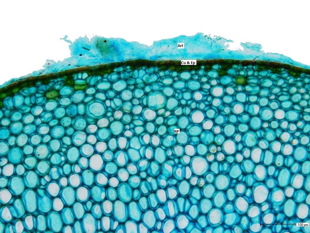

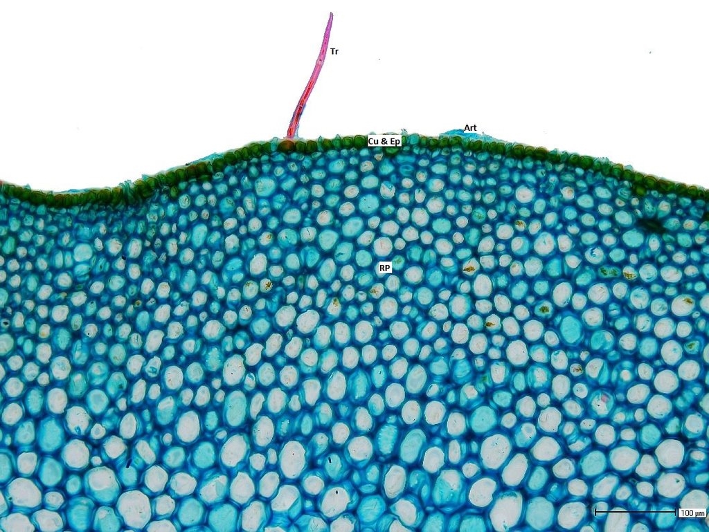

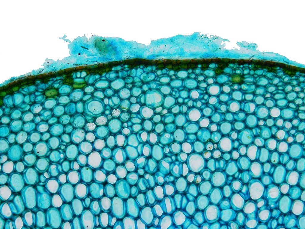

Bilder 12a-d: Rindenparenchym und Abschlussgewebe, Bilder 12b&d mit Beschriftung
Am Schnitt in den ersten beiden Aufnahmen hängt jede Menge Schmodder (Art). Ein Präparationsartefakt - aber wo kommt das her? Die für die Blätter benannten sekundären Pflanzenstoffe sollten alle durch die bei der Präparation verwendete Chemie ausgespült worden sein. Ich habe nach dem Eindecken nachgeschaut: die W3Asim I Lösung in meiner Gebrauchsflasche war verdorben, die an den Schnitten hängenden Schlieren schon in der Farblösung vorhanden. Ärgerlich und weg damit!
Aber waren die Schnitte noch zu retten? Wie die Bilder 12c&d zeigen: ja. Ein wenig Schmodder (Art) ist auch da noch zu sehen, aber der Großteil ist verschwunden. Durch Spülen und Schwenken ist da mit der bei gefärbten Schnitten erlaubten Chemie (hier nur Isopropanol) nichts zu machen. Was also tun?
Hier kommt ein Tipp aus dem kleinen Band "Microscopic Preparition Techniques for Plant Stem Analysis" [1] zum Tragen. Die Autoren beschreiben dort auf Seite 39ff., wie man größere, eingerollte Holzschnitte wieder ausrollen kann: einfach vorsichtig zwischen den ethanol- (vor dem Färben) oder isopropanolfeuchten (nach dem Färben) Fingern in Form bringen. Durch vorsichtiges Reiben in alle Richtungen konnte ich so auch den anhaftenden Schmodder vom Rand und auch der Fläche der Schnitte entfernen. Zugegeben, es gehört etwas Überwindung dazu, die Schnitte zwischen den Fingern zu reiben, aber sie sind erstaunlich stabil

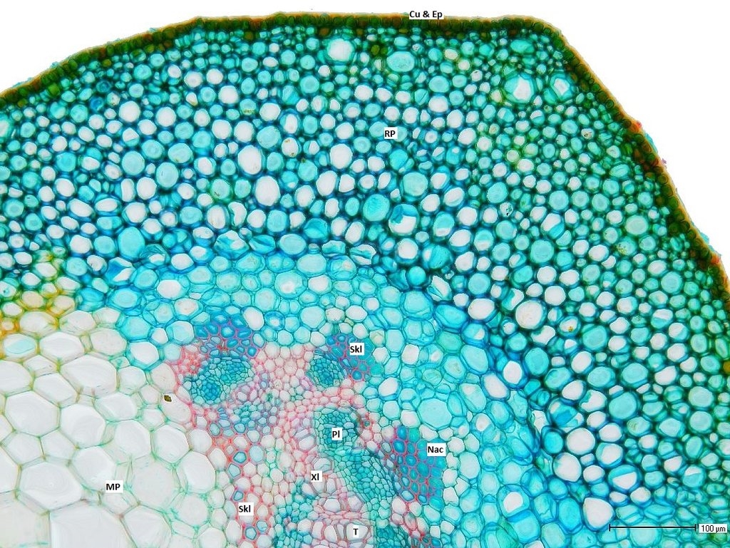

Schauen wir uns nun den dem Blatt zugewandten Teil des Blattstiels an (S2):
Bilder 14a-h: Frischer, ungefärbter Schnitt vom apikalen Abschnitt des Blattstiels, Bilder 14c,e&h mit Beschriftung
Im Grunde sehen wir hier den gleichen Aufbau wie beim basalen Abschnitt des Blattstiels (S1 in der Bildreihe 11), allerdings haben wir hier kein so besonders stark ausgeprägtes Rindenparenchym (RP) mehr und die Leitgewebe sind von verholzten Sklerenchyminseln (Skl) und nicht einfach nur von unverholzten Fasern umgeben. Das Markparenchym (MP) besteht aus großen, sehr dünnwandigen Zellen, die so in der Schnittebene S1 nicht zu finden waren und als hellgrüner Strich in Bild 10 auch makroskopisch zu sehen sind, da das Rindenparenchym an der Oberseite gekerbt und nur sehr schwach ausgeprägt ist.
Was bringt nun der unterschiedliche Aufbau des Blattstiels? Der basale Abschnitt des Blattstiels wirkt wie ein Gelenk: die Pflanze kann das Blatt durch Änderung des Turgors im Rindenparenchym z.B. zur Sonne hin ausrichten, um eine günstige Ausgangslage zur Photosynthese zu erreichen und mehr Licht einzufangen. Erhöht sich der Turgor auf einer Seite des Blattstiels, biegt sich dieser zur anderen hin, da sich die Zellen entsprechend etwas ausdehnen. Ein Absinken des Turgors auf der gegenüberliegenden Seite verstärkt den Effekt. Ein verholztes Sklerenchym wie hier in S2 wäre dabei nur hinderlich.
Dabei entsteht nur eine leichte Biegung, da die Zellen anders als die bulbiformen Zellen bei einigen Gräsern (vergl. z.B. beim Strandhafer) nur bedingt dehnfähig sind. Der Effekt wird dann über eine entsprechend größere Strecke erreicht: der basale Abschnitt ist ungefähr 2,5 cm lang.

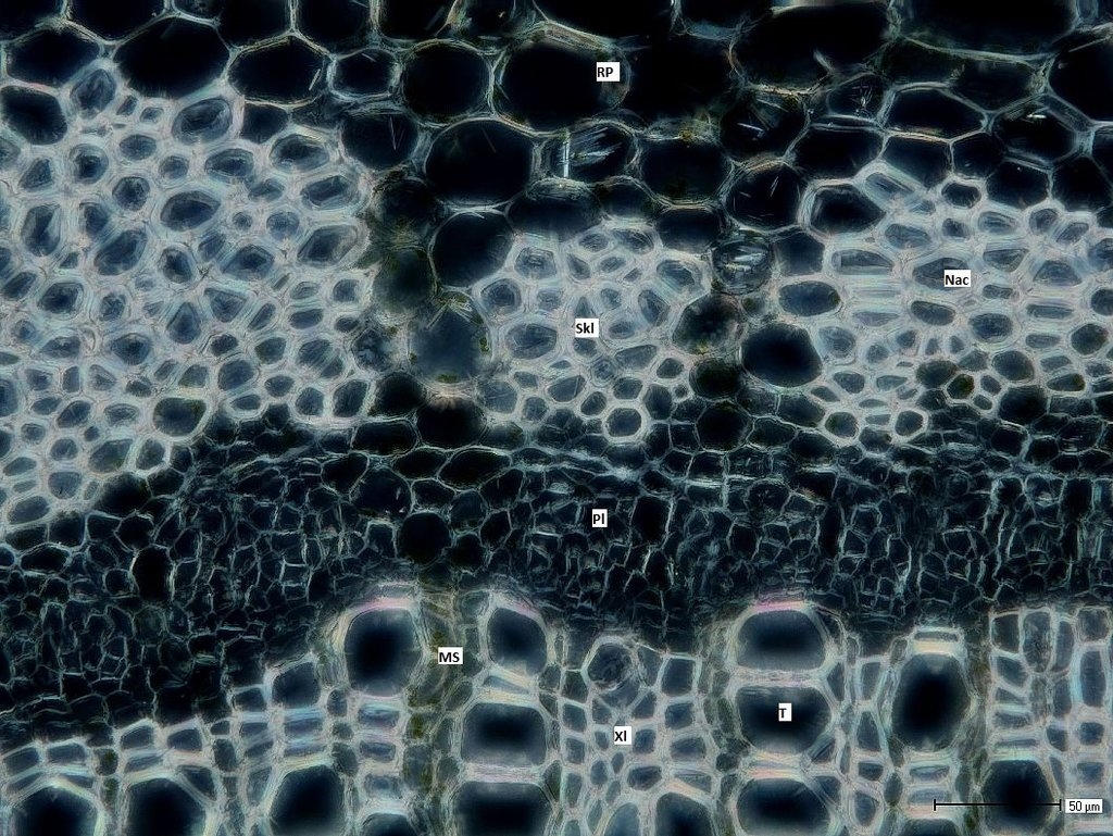

In den Polaufnahmen 14d&e ist hier schon eine weitere Besonderheit zu erkennen: die Zellen der Sklerenchyminseln zeigen teilweise eine deutliche Verdickung der sekundären Zellwand. Ich denke, dass es sich dabei um Nacré-Wände (Nac) handelt. Mehr dazu anhand der gefärbten Schnitte.
Auch finden wir hier Markstrahlen (MS), die in den folgenden gefärbten Schnitten nur schwer auszumachen sind.

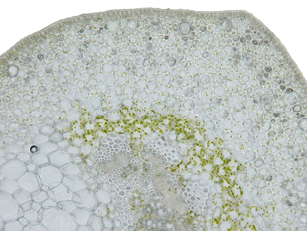

Und schließlich zeigen die Bilder 14g&h eine deutliche Ansammlung von Chloroplasten (Cp) über einer besonderen, spitzen Epidermiszelle (Id - Idioblast). Der Sinn der Konstruktion erschließt sich mir hier nicht. Vielleicht hat ja jemand eine Idee?

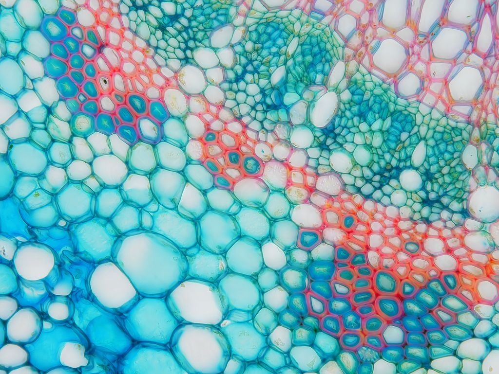

Bilder 15a-j: Gefärbter Schnitt vom apikalen abschnitt des Blattstiels, Bilder 15b,d,f,h&j mit Beschriftung

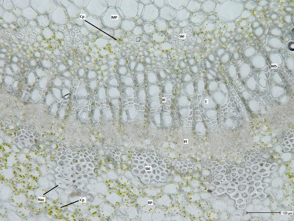

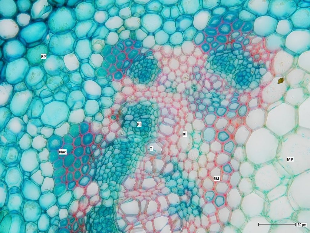

Hier nun die gefärbten Schnitte aus der Ebene S2. Von Innen nach außen sehen wir das markparenchym (MP), Sklerenchyminseln (Skl), Xylem (Xl) mit Tracheen (T), ein Cambium (Ca ?), das Phloem (Pl), außen mit dissfunktionalen, zusammengepressten Zellen (disPl), wieder Sklerenchyminseln (Skl), teils mit Nacré-Wänden (Nac), das Rindenparenchym (RP) sowie Epidermis (Ep) und Cuticula (Cu).
Auffällig sind hier wirklich die verdickten sekundären Zellwände der Sklerenchymzellen besonders der seitlichen Sklerenchyminseln oder -kappen an der Außenseite des Leitgewebes. Nacré kommt aus dem Franösischen und bedeutet Perlmutt, was man an den frischen Schnitten (vergleiche Bilder 14) ganz gut erkennen kann. Richtig deutlich treten die Verdickungen aber im gefärbten Schnitt hervor - hier sind die Wandverdickungen tiefblau und nehmen fast das gesamte Lumen der betroffenen Zellen ein.
Mit der Färbung sind die Nacré-Wände kaum vom Belastungsholz (vergl. z.B. die entsprechenden Bilder beim Hanf oder der [url0https://www.mikroskopie-forum.de/index.php?topic=36740.0]Großen Brennnessel[/url]) zu unterscheiden. Aber dieses findet sich im Spross und wird aufgrund mechanischer Belastung gebildet. Diese ist bei Blattstielen einer im Wohnraum gehaltenen Pflanze jedoch nicht der Fall. Warum diese Sonderform der Zellwandbildung hier auftritt, kann ich nicht sagen. Dies war auch bei der Wollemie nicht zu ergründen.
Allerdings zeigten sich die Nacré-Wände bei der Wollemie im Phloem. Ganz sicher bin ich mir also nicht.

Was mich aber auch noch umtreibt, sind die Nacré-Wände, die ich hier postuliert habe. Wenn ich mich richtig erinnere, kommt die Definition ja von Siebröhren/Siebelementen im Phloem, die in der Differenzierung etwas "hängen geblieben" sind: die Aussage ist, dass in der Sekundärwand bei der Differenzierung Stoffe eingelagert werden, die der Pflanzenorganismus noch brauchen kann und zur Verwertung abtransportiert, was manchmal oder bei manchen Arten nicht ganz zuverlässig funktioniert. Nach der Quelle muss ich noch mal suchen ...).
Nun haben wir hier Sklerenchyme mit verdickten Zellwänden. Auch diese Zellen unterliegen ja einer - extremen - Differenzierung, da sie im ausdifferenzierten Zustand abgestorben sind. Können hier ähnliche Mechanismen am Werk sein und passt dann die Bezeichnung - wie die Optik gerade auch bei den frischen Schnitten vermuten lässt?
