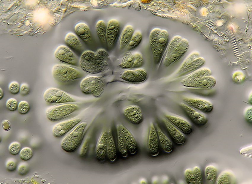

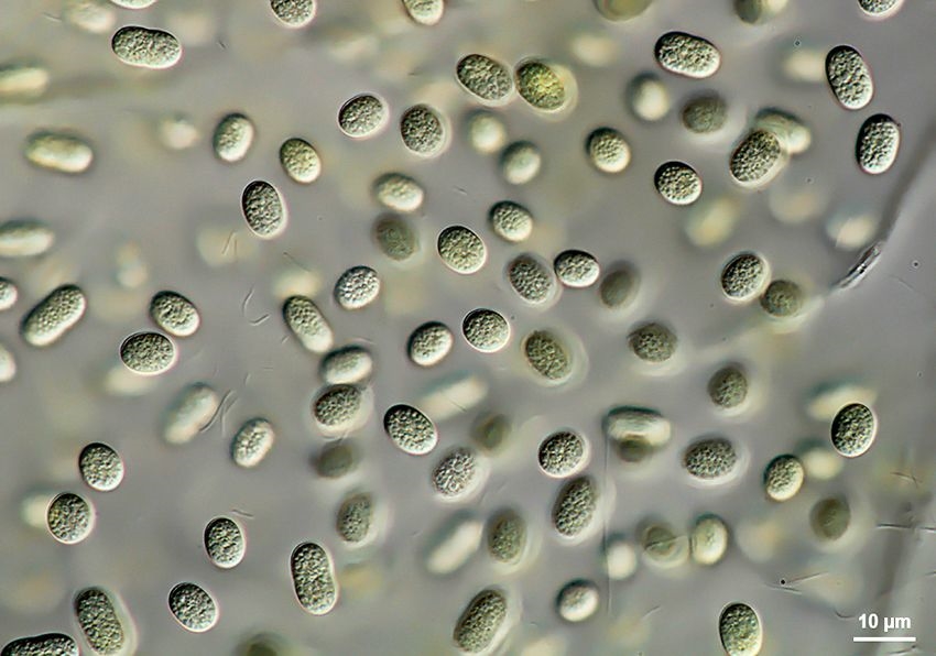

Die in gemeinsamer Gallerte eingebetteten Verbünde dieser Aphanothece (oder Aphanocapsa?) sind ein Beispiel für die morphologisch besonders einfache Organisation von Einzelzellen, die in ungeordneten Verbünden vorliegen:

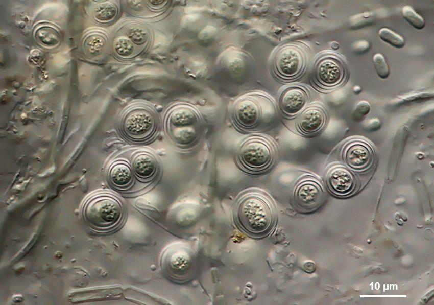

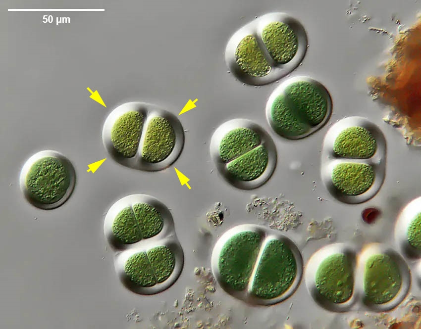

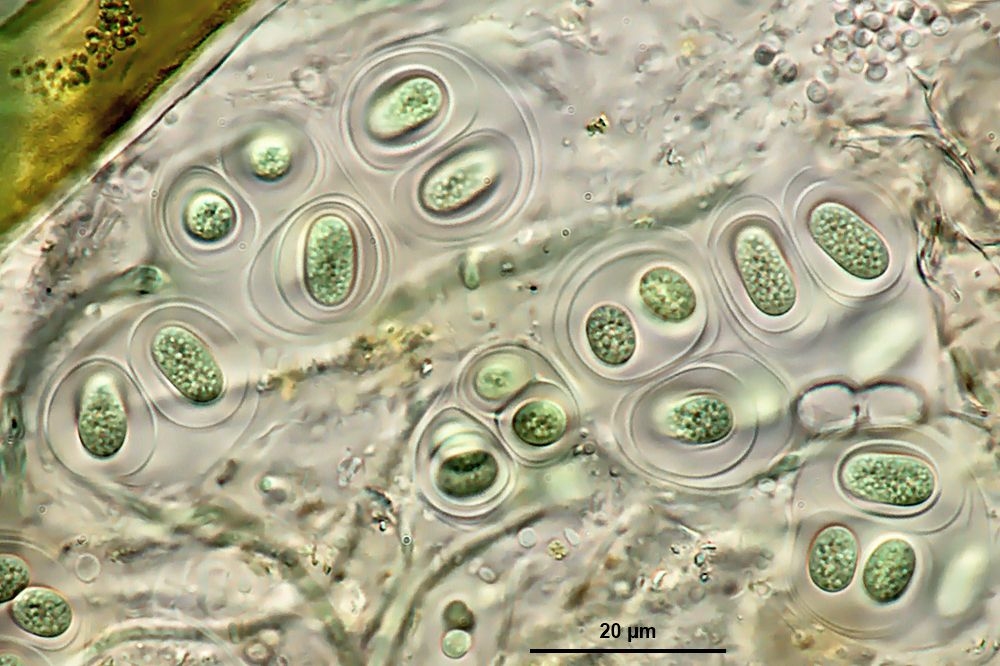

Vertreter der Gattung Gloeotriche und Gloeocapsa weisen auffallend geschichtete Gallerthüllen auf. Die jeweils jüngsten Hüllen liegen am dichtesten an den Zellen; weiter außen gelegene Hüllen gehören zu den Vorläuferzellen. Häufig findet man frische Teilungsprodukte noch von einer gemeinsamen Gallerte umgeben:
In moorigen Gewässern findet man häufig Coenobien von Chroococcus. Hierbei liegen ein bis vier oder gar noch mehr Zellen als enger Verbund und umschlossen von einer dichten, scharf begrenzten Gallerthülle vor. Auf der folgenden Abbildung erkennt man Ein-, Zwei- und Vierzellstadien. Die Teilungsebenen vom Zwei- zum Vierzellstadium liegen senkrecht aufeinander:

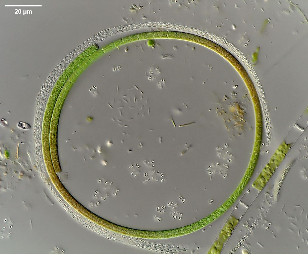

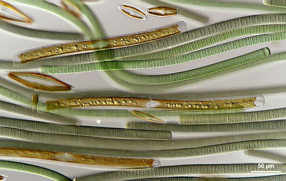

Waren die bisher gezeigten Arten solitär bzw. nur in lockeren Verbünden oder engeren von gemeinsamer Gallerte umhüllten Coenobien angeordnet, so tritt uns am Beispiel von Oscillatoria der Organisationstypus des unverzweigten, aus zahlreichen Einzelzellen bestehenden Zellfadens entgegen. Die im folgenden Bild gezeigten Oscillatoria-Fäden habe ich im Frühjahr als treibende Matten auf der Oberfläche eines nährstoffreichen Fischteiches gefunden; zusammen mit Kieselalgen bildeten die Oscillatorien eine sehr hübsche Lebensgemeinschaft, die durch ihre Sauerstoffproduktion und der resultierenden Bildung von Luftbläschen vom Gewässergrund an die Oberfläche des Teiches aufgetrieben war:
Oscillatoria chlorina zeigt innerhalb der Zellen eine enge Querstreifung, die im polarisierten Licht des Differentialinterferenzkontrastes interessante Farbeffekte hervorruft:

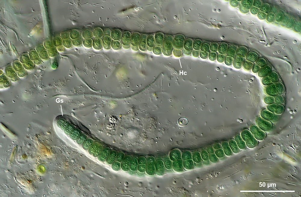

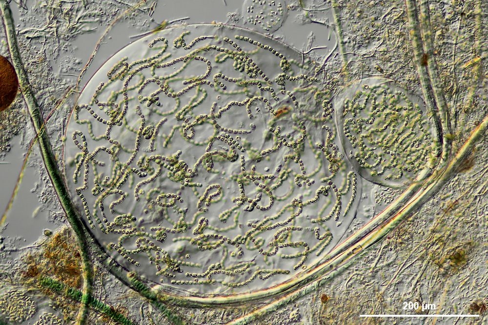

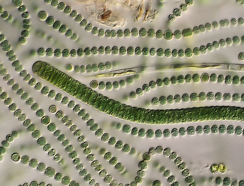

Vertreter der Gattung Nostoc bilden sehr unterschiedlich große gallertige Lager aus, in denen locker ineinander und umeinander verschlungene Zellfäden vorliegen. Der Rand des Gallertlagers ist bei Anwendung von Kontrastverfahren wie dem Differentialinterferenzkontrast (oder Phasenkontrast) scharf gegen die Umgebung abgesetzt. Die folgende Abbildung zeigt zwei dicht beieinanderliegende Lager:

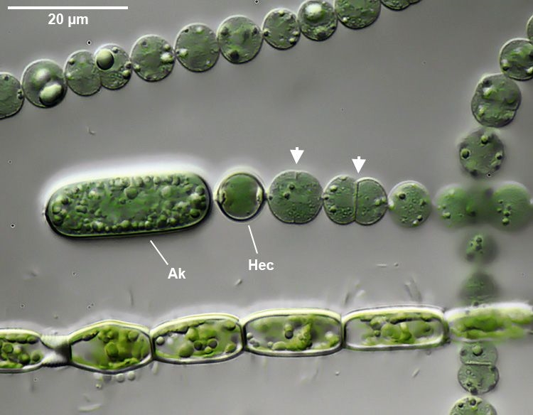

Ebenfalls zu den Nostocales gehören die Vertreter der Gattung Anabaena. Innerhalb des Fadens treten unterschiedliche Zelltypen auf: Neben den normalen vegetativen Zellen findet man Heterocysten (Hec) sowie Dauerzellen (Akineten, Ak). Die Heterocysten sind die Orte der eingangs schon erwähnten Stickstofffixierung, d.h. der Überführung von molekularem, elementaren Stickstoff aus der Umgebungsluft in Stickstoffverbindungen, die im Stoffwechsel des Cyanobakteriums verwendet werden können. Auf dem folgenden Foto erkennt man außerdem zwei unterschiedlich weit fortgeschrittene Teilungsstadien zweier vegetativer Fadenzellen (Pfeilspitzen):

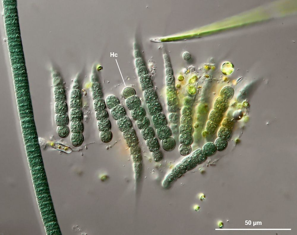

Gloeotrichia-Arten bilden Lager mehr oder weniger dicht nebeneinanderliegender Zellfäden, die jeweils in eine sich verjüngende Haarspitze auslaufen und Heterocysten (Hc) am breiten Ende des Fadens aufweisen:

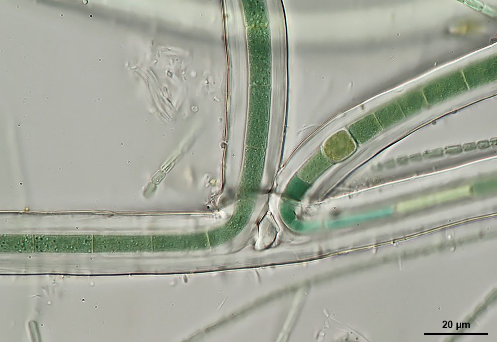

Die folgenden Aufnahmen zeigen Beispiele fädiger Cyanobakterien, die entweder Scheinverzweigungen zeigen oder echte Verzweigungen ausbilden. Beim ersten Beispiel handelt es sich vermutlich um einen Vertreter der Gattung Tolypothrix, bei der der einzellreihige Faden von einer dicken, scharf begrenzten Gallertscheide (Gs) umschlossen wird. Scheinverzweigungen befinden sich an den durch Pfeile markierten Stellen. Neben den würfelförmigen vegetativen Zellen treten Heterocysten (Hc) auf:

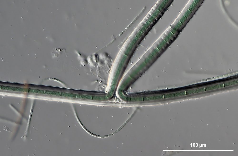

Die Gattung Scytonema ist an den paarweise auftretenden Scheinverzweigungen gut zu erkennen – auch hier treten scharf begrenzte Gallertscheiden auf:

Viele der Cyanobakterien besitzen ja ausgeprägte Gallerthüllen. Diese zeigen (meiner Ansicht nach) einen ungewöhnlichen Effekt im DIK. Die Gallterhüllen sind ja hochbrechend im Vergleich zum umgebenden Medium. Sie müssten im DIK also mit einer "normalen" Hell-Dunkel Kontrastierung entsprechend dem Azimuth-Effekt versehen sein. Ich selbst habe es jedoch schon beobachtet (und man sieht es besonders auf Deinem Foto von Chroococcus), dass es gleich 4 Zonen gibt (2 helle, 2 dunkle). Ich habe mir erlaubt, dies in eines Deiner Bilder mit Pfeilen zu verdeutlichen. Das sieht also so aus, als wenn die Gallerthülle doppelbrechend wäre. Gibt es für diesen Effekt eine Erklärung?

Sehr genau beobachtet - die Schleimhüllen sind doppelbrechend. Das wäre mir bei diesen Bildern nicht aufgefallen, ich habe das aber mit direkten Pol-Aufnahmen auch schon beobachtet. Dabei handelt es sich aber nicht um einen kristallinen Effekt, sondern um Formdoppelbrechung: in den einfachbrechenden Schleim sind einfachbrechende Makromoleküle mit einem anderen Brechungsindex gerichtet eingebettet. Das Licht "spürt" dann in die eine Polrichtung prozentual mehr von den Makromolekülen als in die andere Pol-Richtung, in der der Schleim dominiert. Das ergibt in der Summe unterschiedliche Brechungsindizes in die verschiedenen Richtungen. Aus dem DIK-Schattenbild kann man auch entnehmen, dass die Ausrichtung der Moleküle der Zellwand folgt - aber da bin ich mir nicht mehr so sicher, da der normale DIK-Effekt dem ganzen noch überlagert ist.
DIK bildet halt nicht das Relief sondern die Änderung der optischen Eigenschaften des Objektes ab und ist manchmal nicht leicht zu interpretieren - so verführerisch das "Pseudorelief" unser Gehirn auch täuschen mag.

Zwei Beispiele für die Möglichkeiten der schiefen Beleuchtung bei Cyanobakterien; einmal Gloeothece mit geschichteter Gallerte, daneben noch einmal Scytonema, bei der die charakteristische Scheinverzweigung bei schiefer Beleuchtung besser als im DIC dargestellt wird (vergl. Abbildung 13), da es nicht zu den unangenehmen Hell-Dunkelerscheinungen in der Gallerte kommt (beide Aufnahmen am Olympus BHS, SPlan Apo 60, Schräglicht mittels teilweise herausgeschwenkter HF-Position am Revolverkondensor N.A. 1,4). Zum Thema ,,schiefe Beleuchtung" möchte ich auf die aktuelle Ausgabe des Mikroskopie-Journals verweisen, in der Thilo Bauer einen umfangreichen Artikel zur Geschichte, Physik und Anwendung der schrägen Beleuchtung publiziert hat.
