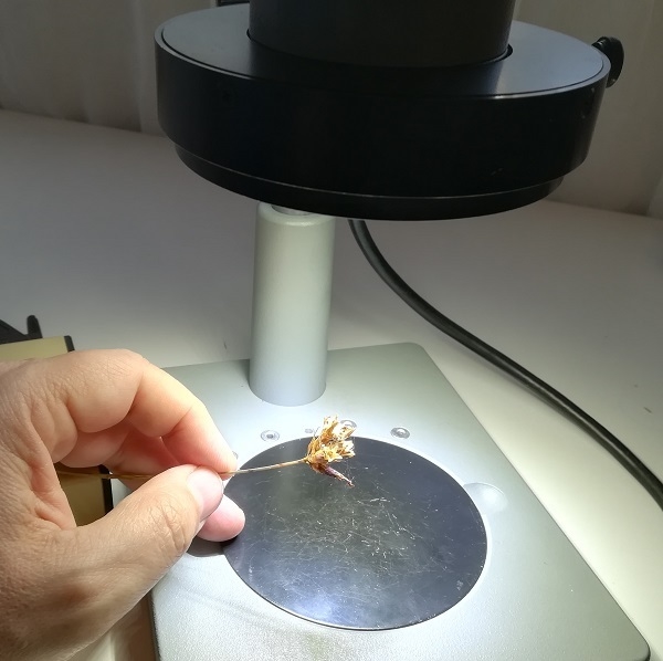

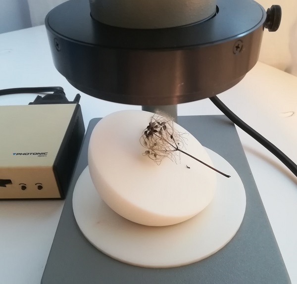

das MBS-10 ist ein solides Gerät, und für manche Anwendungen gut zu gebrauchen, für andere wiederum suboptional. Ein wie ich finde auch für meine Anwendung wertvoller Vorteil der robusten, grobschlächtigen Bauweise ist der, dass sich das Gerät prima auf die jeweiligen Bedürfnisse optimieren lässt. Auch die hohe Säule und der damit verbundene große Spielraum zwischen Objektiv und Objekttisch kommt manchen Anwendungen sehr entgegen, und relativiert die sicher vorhandenen qualitativen Abstriche.
Ich verwende das MBS-10 bei der Herstellung von Präparaten für mein Biolam, hauptsächlich aber für die Pflanzenmorphologie. Hauptsächlich arbeite ich mit den Schaltwalzenstellungen 0,6, 1 und 2, und praktisch ausschließlich mit den 8x Okularen - also bei Vergrößerungen von ca. 5x bis 16x. Bei diesen Vergrößerungsstufen halte ich die Objekte meist "frei Hand", was - wie erwähnt - aber natürlich vom Arbeitsfeld - vom Gebiet auf dem das Gerät verwendet wird - abhängt, aber in meinem Fall prima, unkompliziert und sogar recht komfortabel funktioniert. So bin ich nicht nur sehr flexibel, sondern fokussiere hier nicht mit dem Trieb, sondern mit dem Abstand des Objekts zum Objektiv. Mit der Zeit geht das ganz automatisch, ohne dass man sich dessen bewusst ist.
Für kleinere Objekte oder für das Dokumentieren mit der Kamera, um beide Hände frei zu haben, verwende ich einen "Kugeltisch" aus dem 3D-Drucker. So kann ich das Objekt in alle Richtungen kippen, und auch problemlos mitsamt der gesamten Konstruktion verschieben.
Ich wünsche dir viel Spaß und Freude mit deiner Stereolupe. Nütze die Vorteile und sieh über den einen oder anderen qualitativen Abstrich hinweg.

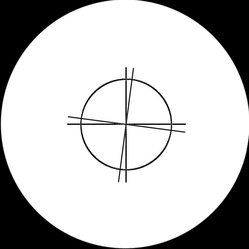

Hallo Ulrich,
ZitatKann man nicht - geeignete Zentrierung vorausgesetzt - den Stemi-Strahlengang umkehren und mit der Taschenlampe in die Okulare leuchten ?  Dann müssten doch, soweit ich das Prinzip verstanden habe, beide Lichtflecken in der Objektebene zusammenfallen. Könnte man das zur Prismenausrichtung nutzen?
Im Prinzip schon, aber ein Prisma kann auch so dejustiert sein, dass das Bildzentrum zwar zusammenfällt, aber die Ebene verkippt ist. Dann würden zwar die Lichtpunkte zusammenfallen, aber das Prisma trotzdem nicht richtig justiert ist.
Da müsstest Du schon ein leuchtendes Fadenkreuz erzeugen, um die Verkippung zu diagnostizieren. Der Lichtkreis ist auch recht klein. Besser geht es ohne Okular, wenn die Lichtquelle in der Ebene des Zwischenbildes liegt, also ein Stück innerhalb des Tubus. Dabei läßt sich die exakte Ausrichtung der Taschenlampe zur optischen Achse auch besser kontrollieren.

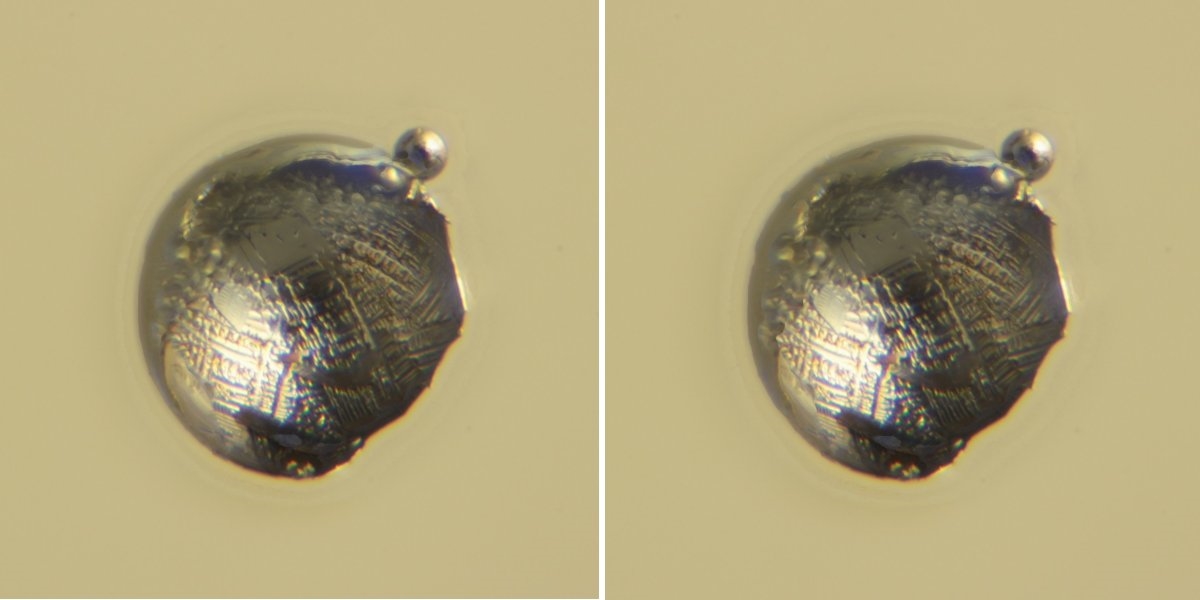

Hallo Ulrich,
Zitat von:  BlumenfreundWas ich erst einmal lernen musste und anfangs nicht verstanden hatte, war, dass die Augen trotz Dejustierung die Doppelbilder zum Stereoeindruck zusammenzusetzen versuchen.
Genau das ist die Gefahr! Man muss unbedingt abwechselnd gucken und schauen ob die Bildmitte und die Ausrichtung die gleiche ist. Mit etwas Übung schafft man es locker zwei Bilder, die mehrer cm nebeneinander liegen als ein Bild zusammenzuschielen. Bei Bildern, die dichter zusammen liegen merkt man das oft erst, wenn man eine ganze Weile mikroskopier hat und dann aufblickt. Dann kann es sein, dass man die Bilder ohne Mikroskop erstmal wieder zusammen bringen muss, um normal gucken zu können. Das strengt aber das Gehirn auf Dauer auch an und kann zu vorzeitiger Ermüdung und im schlimmsten Fall sogar zu Kopfschmerzen führen. Darum ist eine ordentliche Justage so wichtig: Nicht nur die Prismen, die eigentlich selbstverständlich justiert sein sollten, sondern auch Augenabstand und Dioprtienverstellung.
Hier mal ein Stereobild einer Wunderkerzenschmelzkugel zum Schielen (ist alles andere als perfekt, aber das habe ich auf der Schnelle in meinem Bildersilo gefunden).
"Einfach" versuchen, die eigene Nasenspitze scharf zu sehen (schafft man natürlich nicht, aber eben der absolute Nahsichtraum) und dann langsam auf den Bildschirm scharf stellen und dabei versuchen, dass die beiden Bilder sich in der Mitte treffen und verschmelzen. Man sieht dann eigentlich 3 Bilder: ein Stereobild in der Mitte und links und rechts ein Einzelbild. Soll nur zu Illustration dienen, wie das Gehirn Bilder zusammenbringen kann, die nicht wirklich zusammen liegen.
