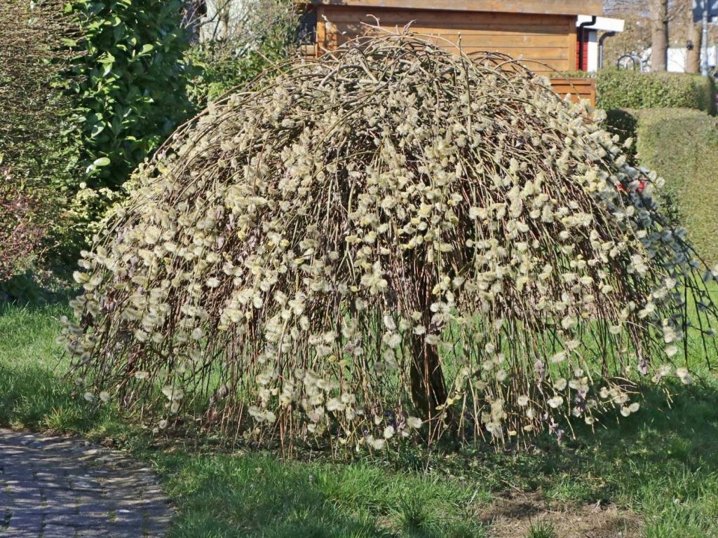

Baumschulen haben häufig eine Hängende Sal-Weide im Sortiment.
Bild 01 Habitus, Hängende Sal-Weide Salix caprea 'Kilmarnock'
Foto: Baumschule Horstmann, (Mittelholstein)
Die Hängende Sal-Weide (Salix caprea ‘Pendula’ oder – wenn es sich um eine weibliche Form handelt – auch ‘Kilmarnock‘) ist eine besondere Sorte der Sal-Weide oder Kätzchen-Weide (Salix caprea). Diese gehört zur Gattung der Weiden (Salix).  Bei der Hängenden Sal-Weide handelt es sich um eine veredelte Form, welche nicht natürlich vorkommt.
Anders als bei der Wildform ist die Hängende Sal-Weide eine veredelte, als Hochstamm gezogene Variante. Hierbei werden die hängenden Triebe direkt auf die Stammkrone (meist von Salix caprea oder Salix viminalis) (Korb - Weide) aufgepfropft. Die Wuchshöhe der Hängenden Sal-Weide wird daher von der gewählten Stammhöhe bestimmt und verändert sich später nicht mehr. Im Handel sind Varianten mit Veredlungshöhen zwischen 1,8 und 2,5 Metern erhältlich. Die Kronenbreite ist direkt von der Stammhöhe abhängig. Auffällig an der Hängenden Sal-Weide ist ihr extrem überhängender, laubenartiger Wuchs, mit Zweigen, die bis zum Boden reichen können.

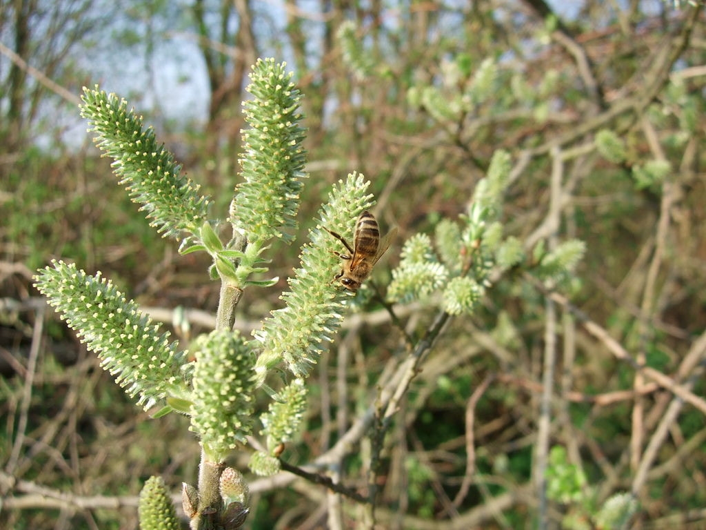

Die Blüten werden von Bienen und anderen nektarsammelnden Insekten aufgesucht und bestäubt. Für Hummeln, Wildbienen und die Honigbiene sind insbesondere die frühblühenden Arten Salix caprea, sehr wichtig. Die Blütenstände der Weiden sind die Kätzchen.
Bild 06 Zweig mit Knospenschuppen, Hängende Sal-Weide Salix caprea
Foto: H.-J_Koch

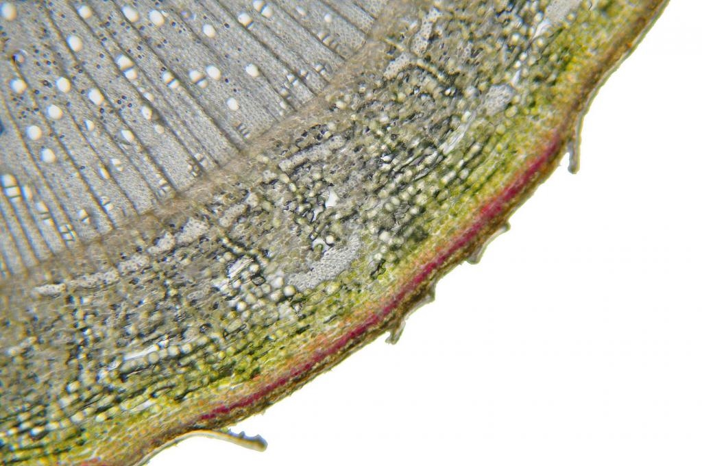

Teil 1
Spross, Querschnitt
30 Mikrometer
Die Hängende Sal-Weide Salix caprea steht bei uns im Garten.
Sieben ungefärbte Schnitte.
Bild 08 Korkwarzen, Hängende Sal-Weide Salix caprea 'Pendula'
Bild 09 Detailaufnahme, Hängende Sal-Weide Salix caprea 'Pendula'
Bild 10 Markparenchym, Hängende Sal-Weide Salix caprea 'Pendula'
