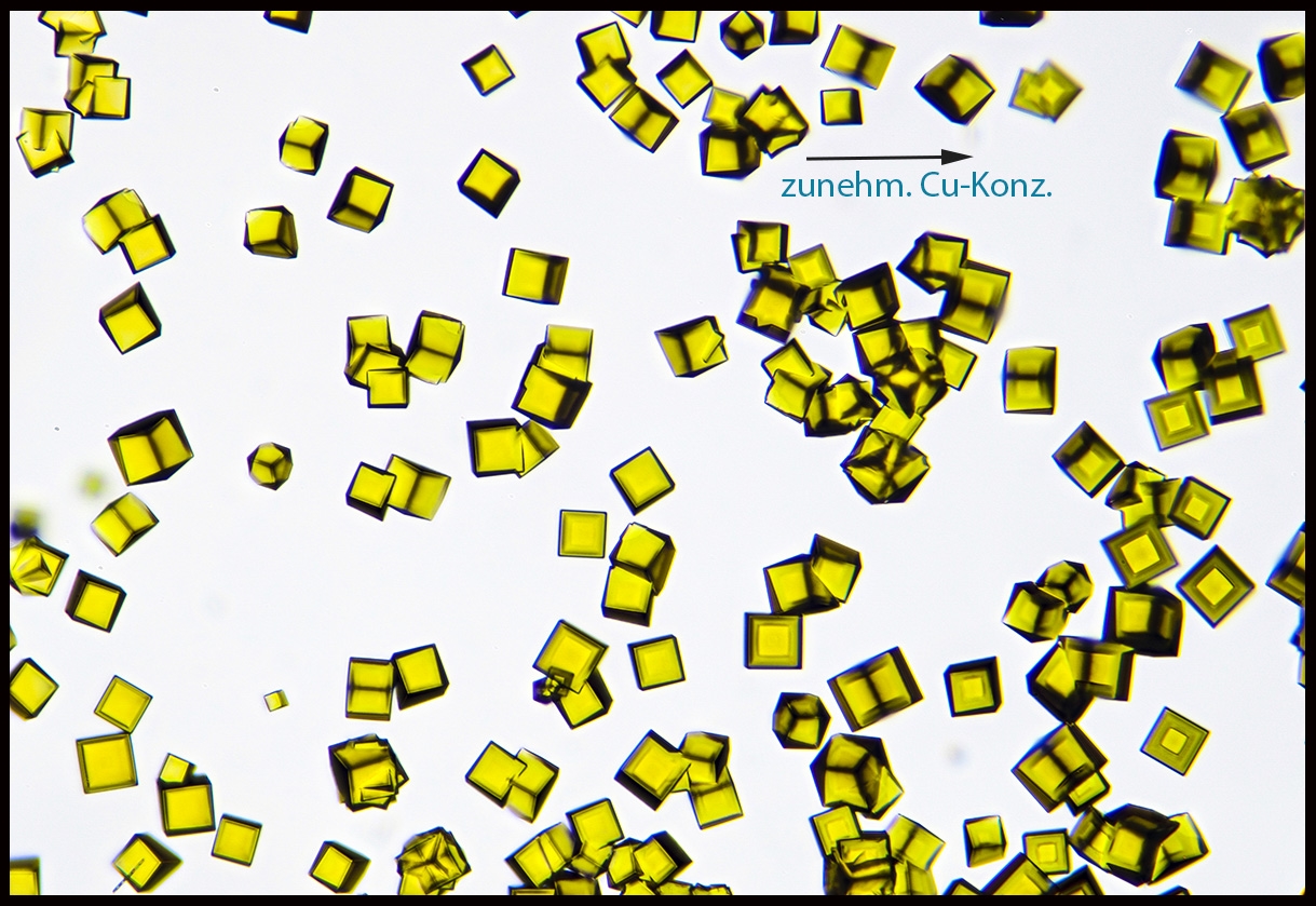

Hallo Freunde,
Bei meinen Versuchen, die Metalle Kupfer, Cobalt und Nickel ( z.B. in den Mineralen Kolwezit, Glaukosphärit, Gillardit, Carrollit und anderen) möglichst elegant,
das heißt, mit möglichst wenigen, unkomplizierten Schritten qualitativ und semiquantitativ nachzuweisen und zu bestimmen, bin ich zum wiederholten Male bei den
Tripelnitriten (TN) gelandet und habe dabei eine (zumindest für mich) sehr überraschende Entdeckung gemacht.
Meine Idee war, zunächst das Cobalt in bewährter Weise mit KNO2 als komplexes Kaliumhexanitritocobaltat(III) zu fällen. Das schön feinkristalline gelbe Salz
(übrigens die Basis für den früher hochgeschätzten Farbstoff  Kobaltgelb/Indischgelb) setzt sich auch ohne Zentrifugation bereitwillig ab und der Überstand kann
dekantiert werden. Eine Weiterverarbeitung des Überstandes z.B. durch Eindampfen verbietet sich unbedingt; hier sind bereits mehrere Explosionen in der
Fachliteratur vermerkt !!
Dann fiel mir aber auf, daß die in der Lösung verbliebenen Kationen Cu und Ni  ja beide Baustein eines Tripelnitrites (TN) sein können, wenn auch an gleichartiger
Position und das KNO2 ist ja auch schon vorhanden.
Das hieße, wenn man nun zum Überstand noch ein Blei-Ion zufügte, würden Tripelnitrite der Form
K2Pb(Cu/NI)(NO2)6  entstehen, wobei die Cu-Verbindung tiefbraun, die Ni-Verbindung gelb ist. Verwenden läßt sich das zur Differenzierung aber nicht, da beide
zusammen ein braungelbes Mischsalz ergeben.
Aber ein Tripelnitrit fällt ja aus der Reihe, und zwar das TM, das sich aus Kupfer und Strontium bildet: K2SrCu(NO2)6. Es ist ein grasgrünes, kubisches Salz. Das
Analogon mit Nickel ist dagegen blassgelb.
Eine Mischung von Cu und Ni wurde also mit Strontium- und KNO2-Lösung versetzt und die Überraschung war groß!
Es entstanden unerwartet  Kristalle aus einem grünen Mantel und einem gelben Kern, wobei das Verhältnis der geschachtelten Kuben anscheinend vom
Mischungsverhältnis Cu/Ni abhängt.
Die optimalen Fällungsbedingungen bedürfen noch weiterer Versuche. Wenn sich das weiter so bestätigt, hätte ich eine Möglichkeit, alle drei Metalle
praktisch in einem Gefäß nur durch Zusatz von KNO2 und Strontiumsalz unter dem Mikroskop nachzuweisen und auch ihre Teilmengen grob abzuschätzen.

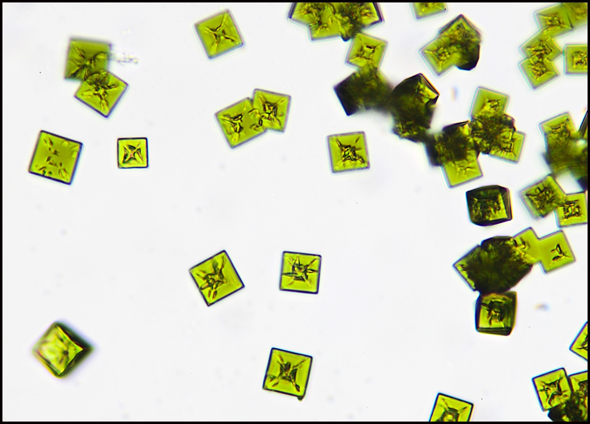

Bild 1
Das Bild eines Tripelnitrites aus Strontium und Nickel (alleine)
Typische hellgelbe homogene Kuben

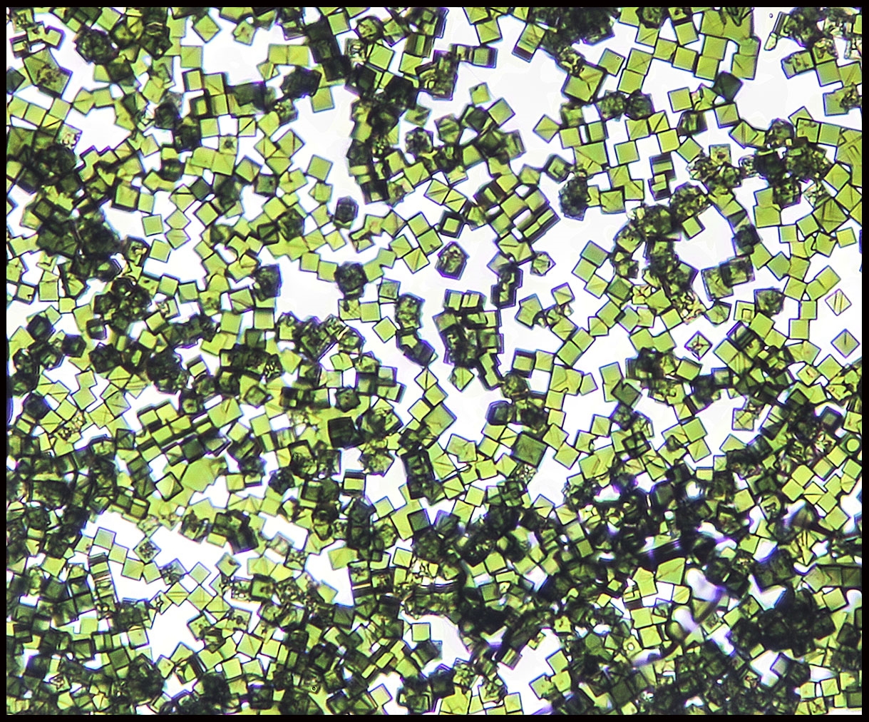

Bild 2
Die Verbindung mit Strontium und Kupfer
Bisher neben Barium-Kupfer TN die einzige grüne Kombination, die ich kenne.

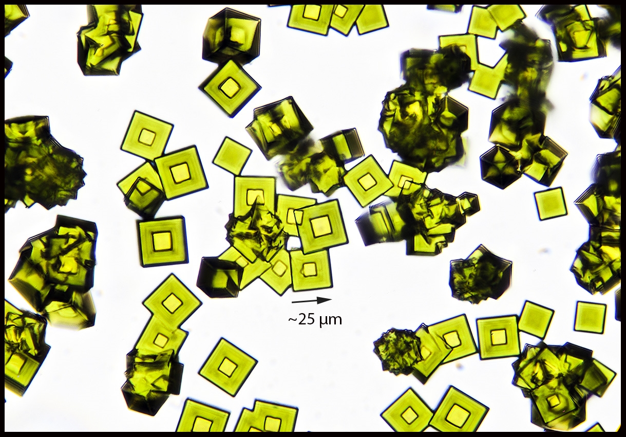

Bild 3
Die große Überraschung!
Solche Kristalle hatte ich nicht erwartet!
Man sieht den gelben Kern aus Nickel-TN und eine exakte Hülle aus grünem Cu-haltigem TN.

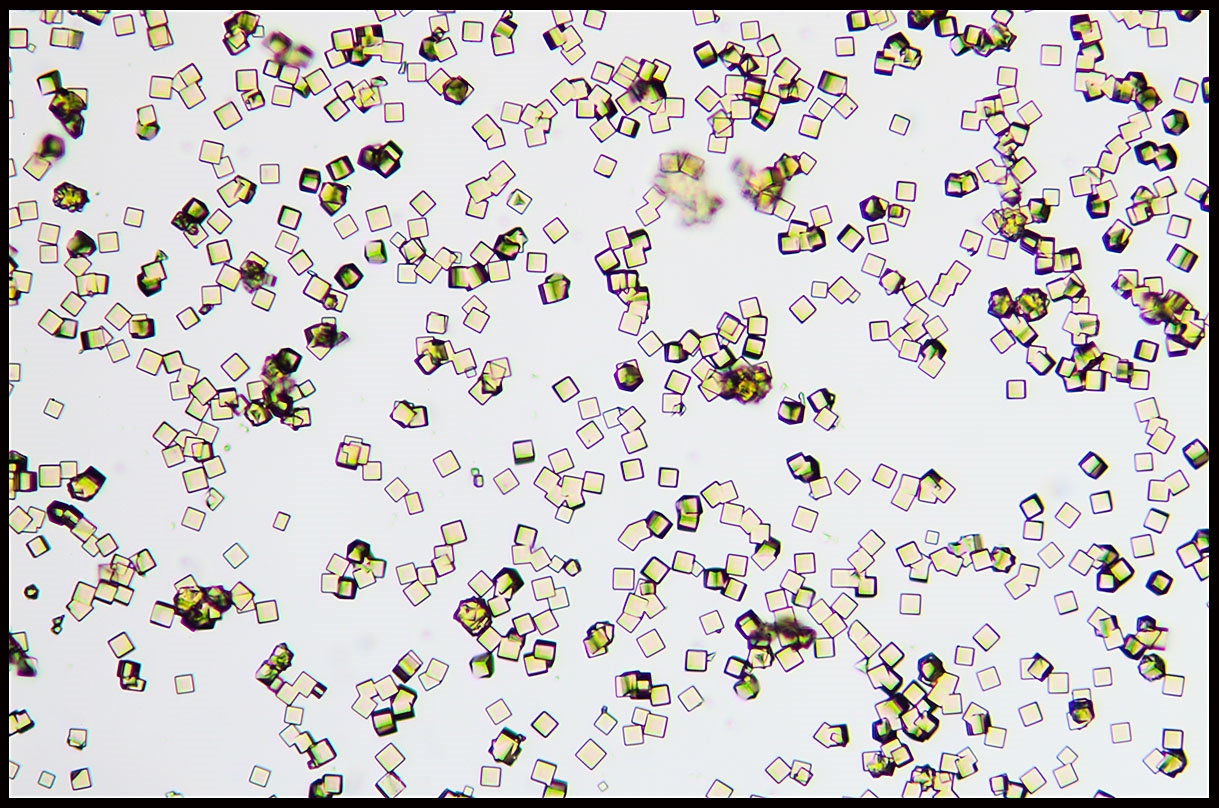

Bild 4
Hier ist das Mischungsverhältnis etwas zugunsten des Ni-Anteils verändert.

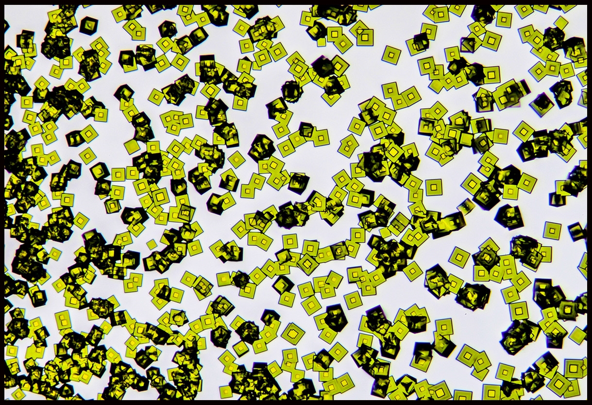

Bild 5
Eine stärkere Vergrößerung

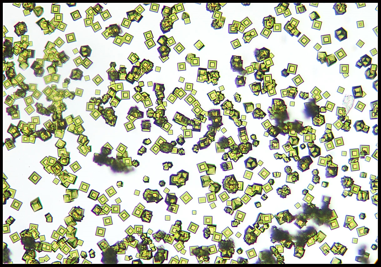

Bild 6
Hier sieht man einen Konzentrations-Gradienten in der Lösung, der rechtsseitig schon zur Veränderung der Kritallmorphologie führt,
während links noch das reine Ni-TN-Salz vorherrscht.
Kritik erwünscht; ansonsten viel Spaß beim Ansehen der Bilder
Schönes Wochenende
Reinhard

Hallo Reinhard -
Vielleicht ist es ja für den mineralogischen Mikrochemiker eine ganz banale Sache - aber ich bin ganz hin und weg!
Meine spärlichen Kenntnisse zu dieser Materie habe ich ihm Rahmen des anorganisch-chemischen Praktikums vor 65 Jahren erworben und sie haben sich (wie damals der Laborkittel) in dunkle Bruchstücke aufgelöst - aber an so was kann ich mich nicht erinnern.
Glückwunsch zu der tollen Bildserie!
Carsten Wieczorrek
super klasse! Hast Du mal die größenverhältnisse von innerem und äußerem Würfel bestimmt? Wir hatten letztes Jahr so ein Problem in der Firma, aber mit Kugeln. So etwa 1µm Durchmesser der äußeren Kugel.
Carsten

Hallo Reinhard,
wunderschön und sehr interessant! Die gefüllten Quadrate sind der Hammer.

Hallo Reinhard,
Bild 3 und 5 könnten Acrylgemälde aus einer Galerie sein. Klasse!

Anbei noch zwei Bilder mit veränderten Konzentrationen und Fällungsbedingungen:
Bild 7
Hier habe ich die relative Konzentration von Ni weiter vermindert.
Es finden sich nur noch unregelmäßige Einlagerungen
Bild 8
Bei Veränderungen der äußeren Bedingungen (Temperatur/Verdünnung) entstehen Unregelmäßigkeiten.
Reinhard

Lieber Reinhard,
Bild 3 und 4 sind einfach nur genial! Das ist etwas für die Wand - genau wie die aktuell gezeigten "Nylonstrümpfe" von Alex.
