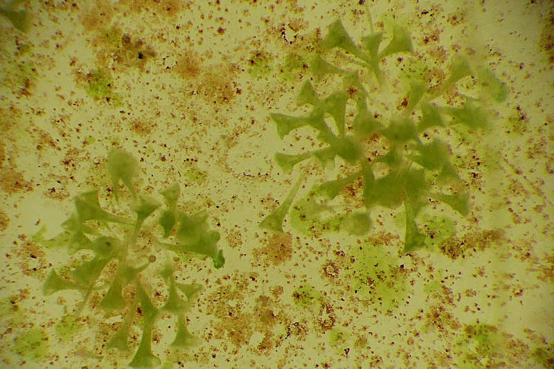

habe mir heute mal wieder einen Objektträger aus dem Teich geholt. Die sind jetzt seit über 4 Monaten drin. Schon ohne Hilfsmitte konnte ich in dem sehr klaren Wasser kleine grüne Poster auf den OT erkennen, die ich für Algen hielt. Es waren aber lauter grüne Trompetentierchen. Hier ein Foto durch das Okular der Stereolupe:
Ein anderes Gerät habe ich heute nicht benutzt. u.a. konnte ich dabei beobachten, wie eine Hydra eine Mückenlarve verspeiste.

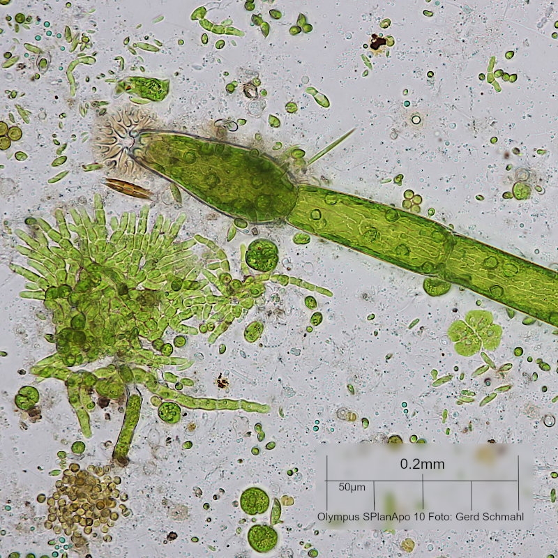

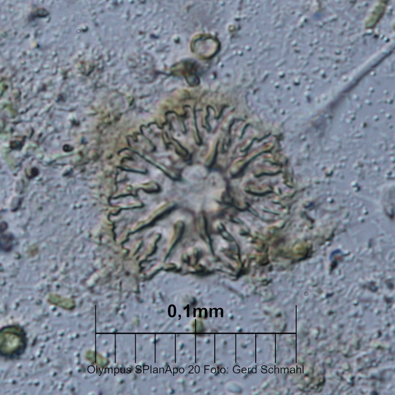

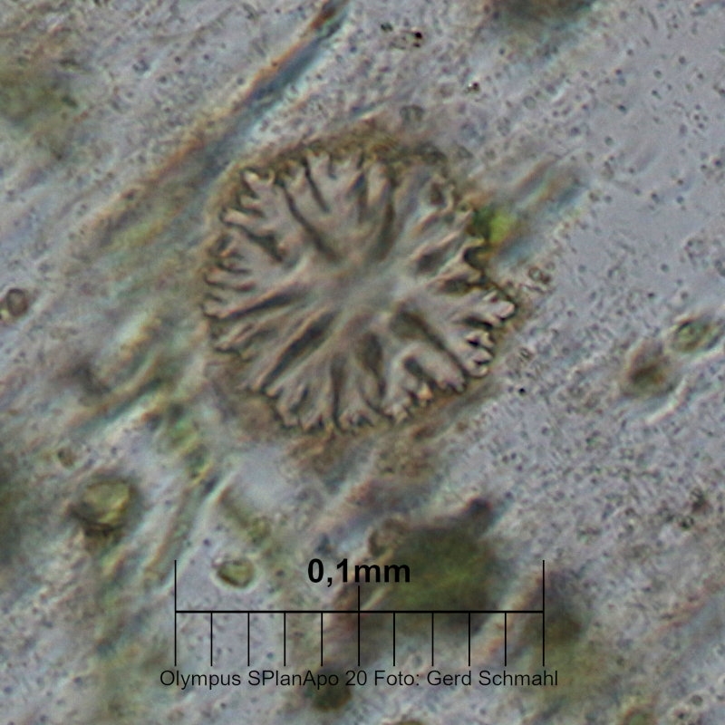

ich möchte diesen alten Faden noch einmal aufnehmen, denn ich habe nach ca. 10 Monaten die letzten Objektträger aus meiner Aufwuchsfalle entnommen und dabei ein schon etwas älteres Rätsel lösen können, für das ich bisher keine Lösung hatte. Es geht um dieser von mir "Blumenfüße" getauften Objkete, die ich nicht zuordnen konnte:
Sind das Bakterienkolonien oder Halteorgane? Aber von welchem Lebewesen?

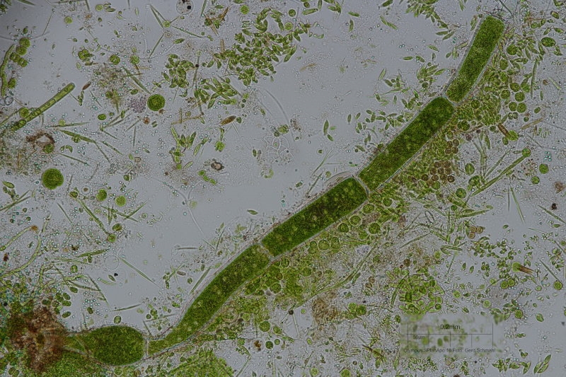

Nun habe ich endlich mal den Erzeuger gefunden: Die Kappenalge Oedogonium. Das ist nun keine sonderlich selten Alge, die ich schon oft gesehen habe, aber normalerweise bekommt man nur Fadenstücke zu fassen, bestenfalls noch mit der aufgedunsenen Ausgangszelle, aber nie den Fuß.
Hier ein recht junges Exemplar (Stak mit PICOLAY):
Und zwei wesentlich ältere Fäden:
Hier zeigt sich nun nochmals der besondere Wert der Aufwuchsfallen. Auch den kürzlich im Bestimmungshilfe-Board gezeigten Suktor mit Hülle, hätte ich wohl ohne Aufwuchsfalle nicht zu Gesicht bekommen.
Das gleiche gilt wohl auch für diese schöne Aufwuchsalge, die ich auch noch nicht bestimmen konnte:
Ich werde meine Falle sicher schon bald wieder mit frischen Objektträgern bestücken und die nächste Besiedlungswelle mikroskopisch begleiten. Jetzt ist mein Gartenteich "eingefahren". Mal sehen ob es trotzdem Neuigkeiten zu entdecken gibt.
Hallo Gerd,
mit den "Füßen" hatte ich auch zu kämpfen :-) Von denen hatte ich auch reichlich an meinen Algen, allerdings nicht so hübsch wie Deine und hatte das auch erst für für eine andere Alge gehalten, weil die typischen Kappenringe fehlten; war dann bei Bulbochaete hängen geblieben (böser Fehler).
Bei Deiner runden Alge handelt es sich warscheinlich um die Schild-Grünalge Coleochaete scutata, hatt ich auch reichlich auf meinen Objektträgern.
