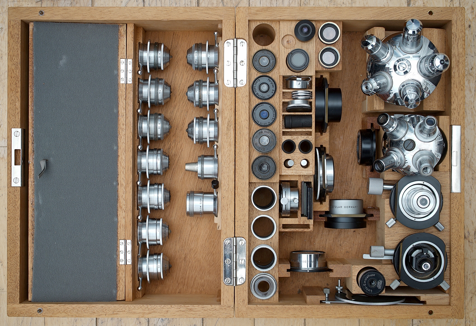

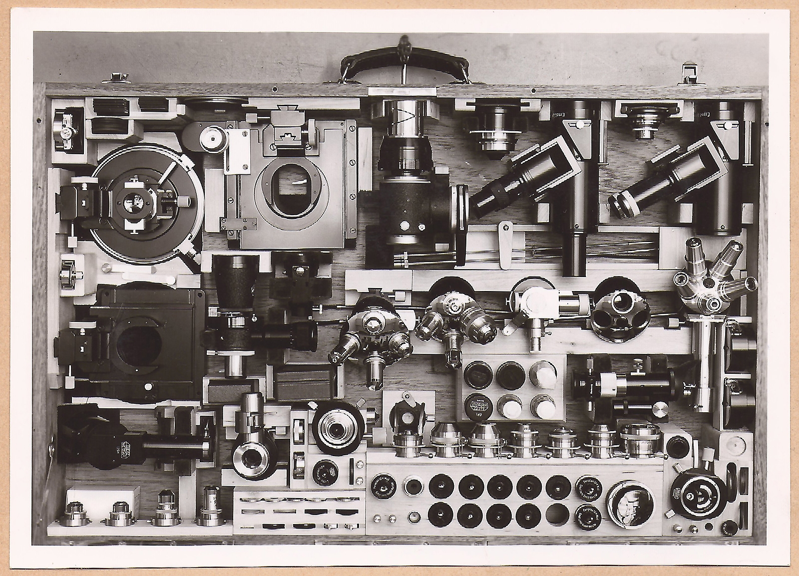

Es gab 2 Standard-Kisten,
in einem gewissen Standard-Raster, welche jedoch regelmäßig individuell angepasst wurden.
39 x 30 cm (Mahagoni) und 36 x 29 cm (Ahorn?)
Wobei ich davon ausgehe, daß die dunkle Mahagoni-Kiste die frühere ist.

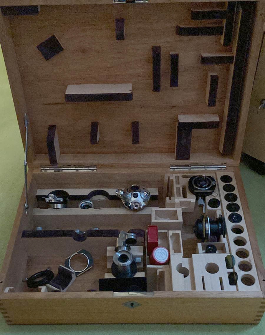

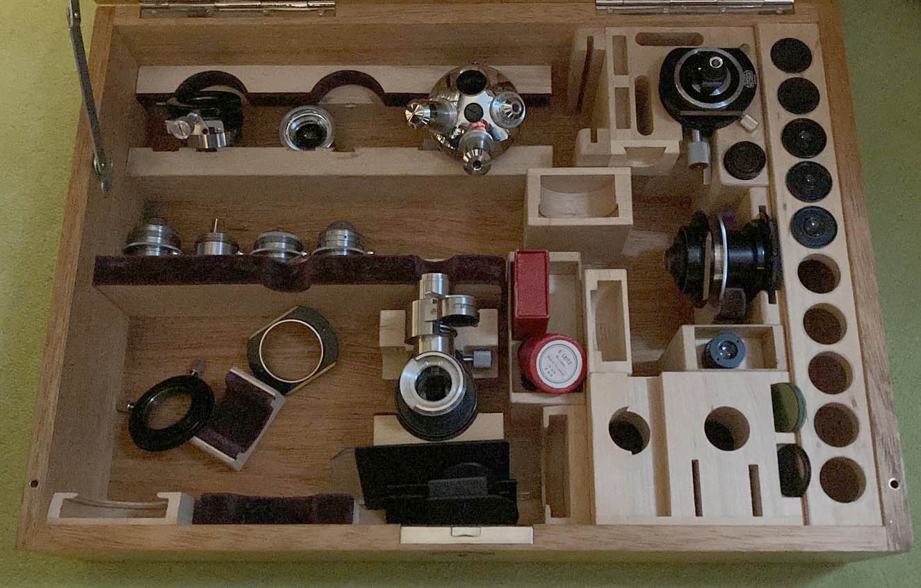

Es kam in einem anderen Faden die Frage auf, was denn nun in so eine Kiste hineingehört. (https://www.mikroskopie-forum.de/index.php?topic=42983.0)
Ich habe die fraglichen Leerstellen, soweit ich konnte, gefüllt.

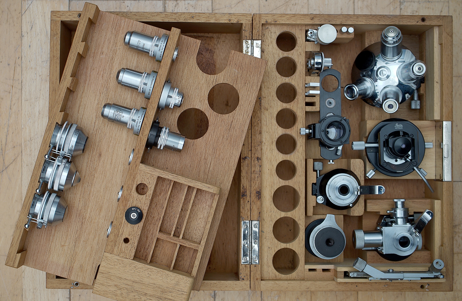

Ca. 1965 kam dann eine kompaktere Version,
welche z.B. die Ultropak-Objektive im Deckel platziert. Auch bei diesen Kisten wurde individualisiert.
Sogar der Aufsteck-Polarisator für Berek und Heine fand Platz.

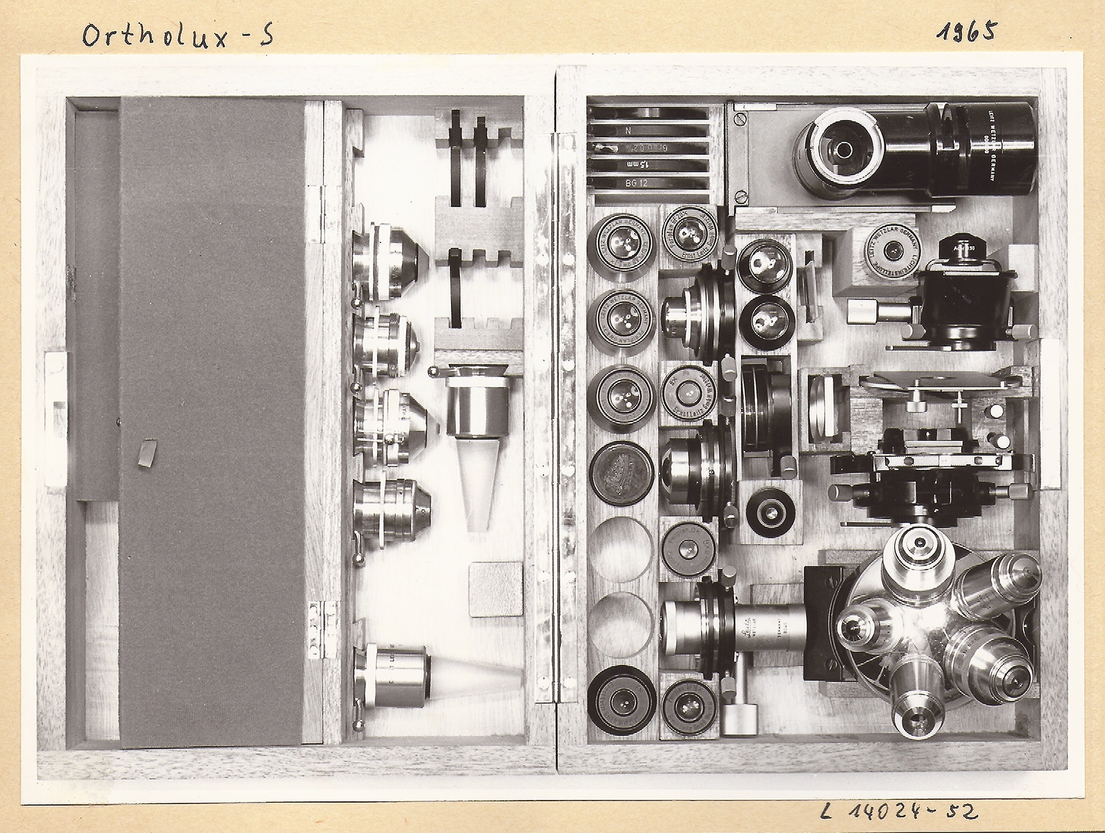

Wieso 1965? Es gab bei Leitz ein Register, in dem Verkäufe und Neuentwicklungen fotografisch dokumentiert wurden.
"Ortholux (biol.) m. neuem Ultropak 1965"
Die letzte Evolutionsstufe war dann dieser aparte 2-stöckige Kasten. Hier für Pol-Komponenten. Mittlerweile waren die Objektive mit 45mm Abgleichlänge eingeführt, was zu diesen kuriosen Bohrungen im Boden des ersten Stocks führte.

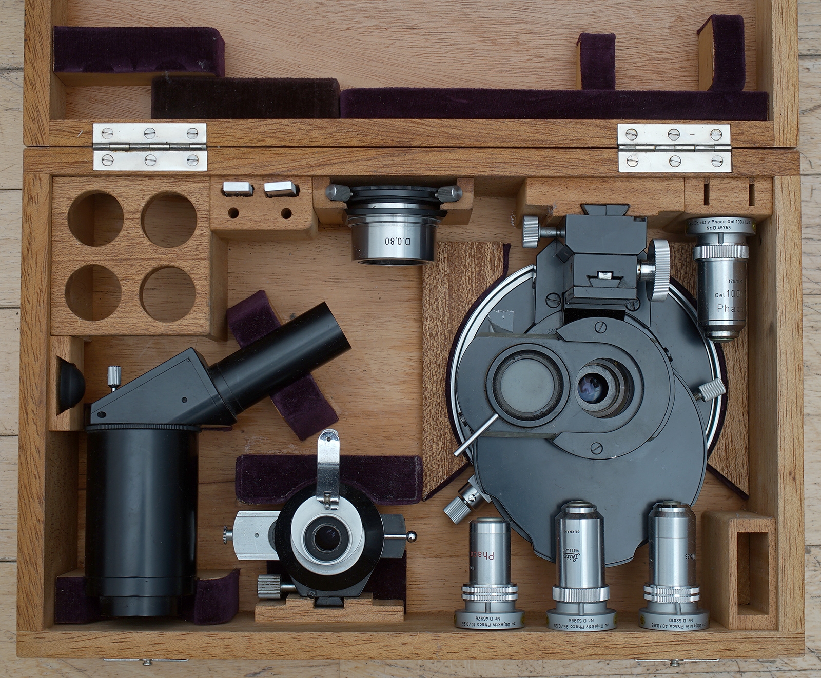

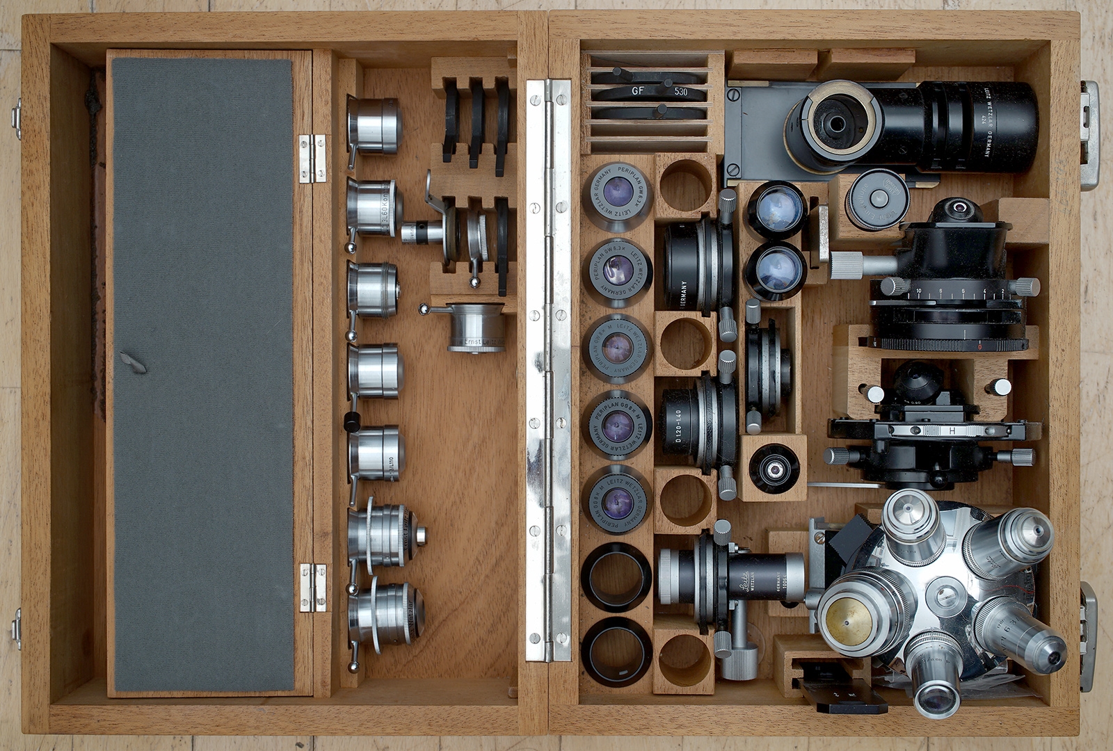

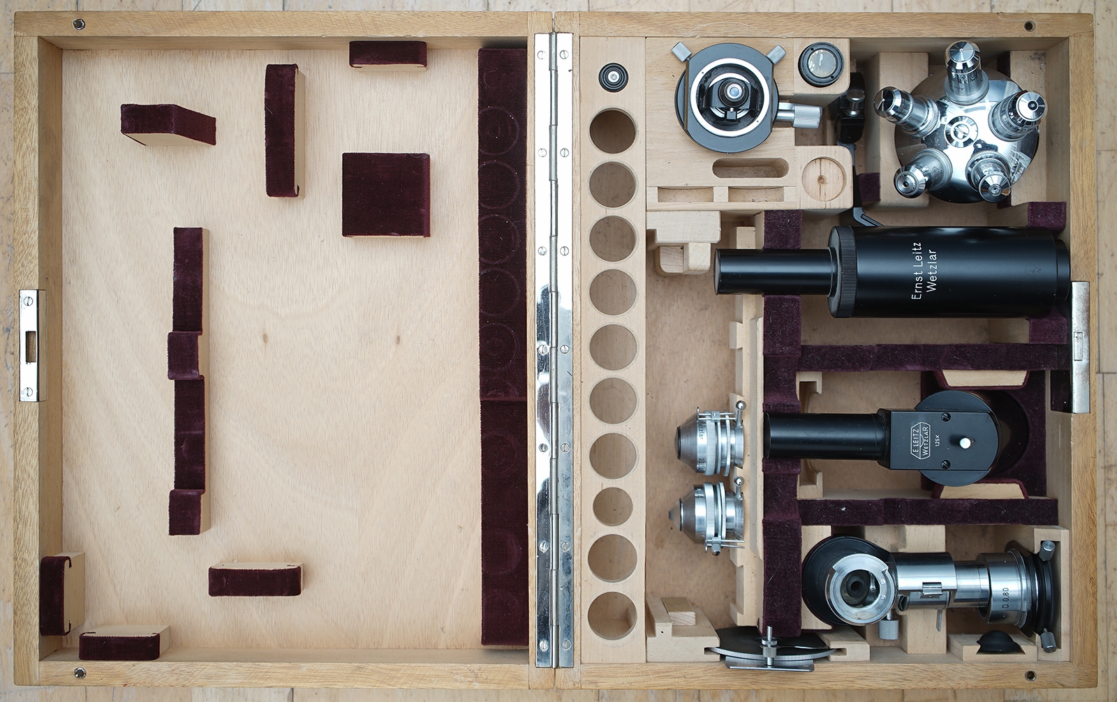

Bleiben wir bei den Pol-Kisten.
Die Entwicklung war analog. Erst der große Kasten...
...dann der kompakte mit Objektivfach im Deckel.
Auch hier wieder ein Hinweis auf 1965.

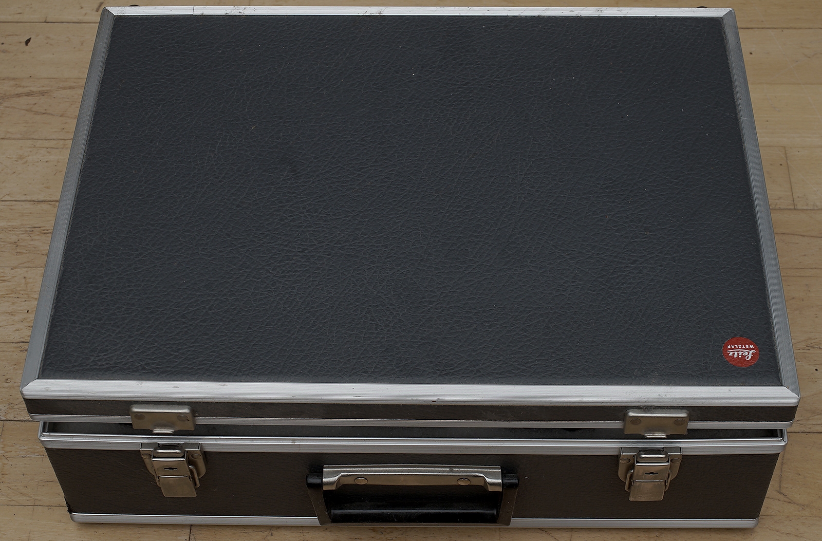

Tja - und so endete das Ganze dann. In einem dem Zeitgeist der 80er Jahre angepassten Aktenkoffer.

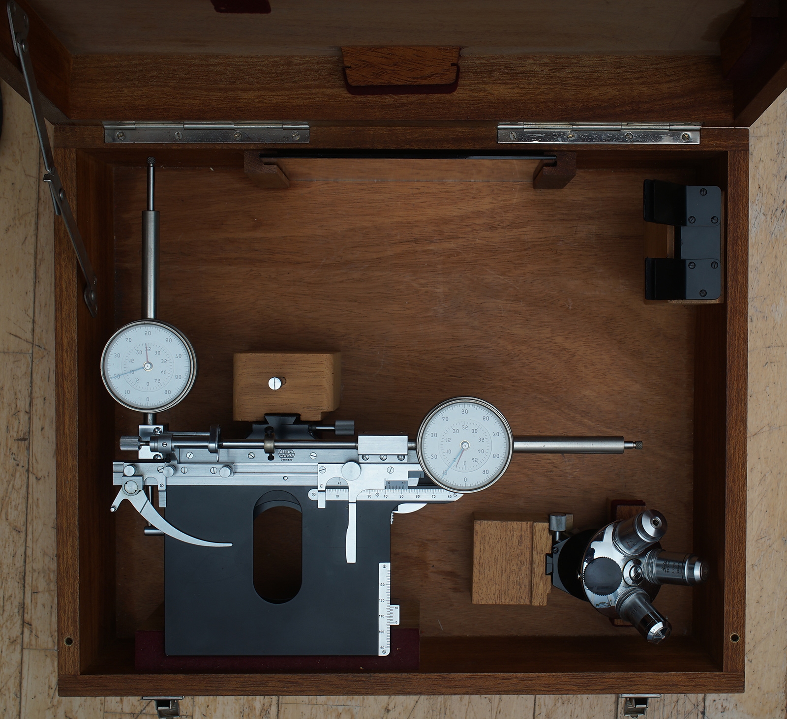

Und? War das alles?
Leitz wäre nicht Leitz, wenn es nicht endlose, den Kundenwünschen angepasste Sonderanfertigungen gäbe.
Z.B. kleine Kisten
Oder große Kisten
Mit Variocolor. Hier sogar mit dem extrem seltenen Variocolor für den Ultropak.
Oder die große Heine-Kiste. Mit Farb-Heine und Kupfersulfat-Küvette.
Oder die Riesenkiste von einem Sammler-Kollegen (danke, lieber Thomas)
Oder der feuchte Traum eines jeden Ortholux-Liebhabers (sogar mit Platz für das Spektroskop). Es wäre interessant zu wissen, wer die einst bekommen hat.
