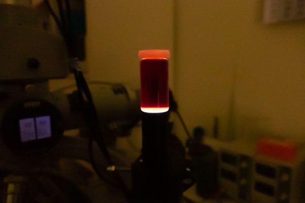

Ich habe jetzt Folgendes versucht:
Zwei Gläser mit Lösungen von Orange G, eins mit pH 4, das andere mit pH 11.
Erwartungsgemäss unterscheiden sich die Lösungen von der Farbe her, das mit pH 11 erscheint rötlicher:

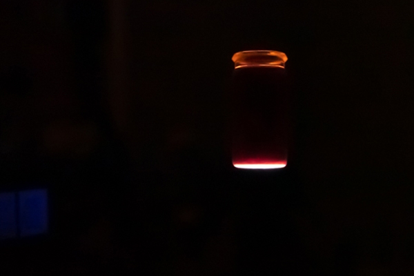

Nun zu den Versuchen mit UV-Strahlung. Dazu habe ich das Glas mit der Orange G-Lösung (pH 11) auf die senkrecht eingespannte UV-Taschenlampe gestellt und von unten bestrahlt. Im ersten Anlauf war der Deckel noch auf dem Glas, der hat aber so stark orange gestrahlt, das der halbe Raum beleuchtet war:
ISO 12600, 1/8 s, Blende 2,8
Nachdem ich den Deckel abgenommen hatte, waren die Verhältnisse besser, aber der Boden des Glases leuchtete noch weiß.
Ich dachte zunächst, dass das durch den noch vorhandenen Anteil an Licht im sichtbaren Bereich verursacht wird. Der wird zwar durch das Filter in der Taschenlampe reduziert, aber sicher nicht vollständig unterdrückt. Also habe ich ein zusätzliches UV-Bandpassfilter zwischen Lampe und Becher geschoben, aber keine nennenswerte Änderung erzielen können. Meine Vermutung war nun, dass einfach das Glas selbst durch das UV-Licht angeregt wird und hell leuchtet. Um das zu prüfen, habe ich dann einen UV-Sperrfilter zwischen Lampe und Glas gebracht. Damit war das Leuchten weitestgehend verschwunden, allerdings war auch, logisch, keine Fluoreszenz zu sehen
Zusammenfassend kann ich sagen, wenn die Lösung tatsächlich unter UV-Einfluss bläulich strahlen sollte, dann so schwach, dass ich das mit meinen Mitteln nicht nachweisen kann.
Ich werde aber alle Glasbecher u.ä., die mir unter die Finger kommen, hinsichtlich des UV-Verhaltens testen. Dann kann ich ja nochmal einen Versuch starten.
Vielleicht hat auch jemand einen Tipp...

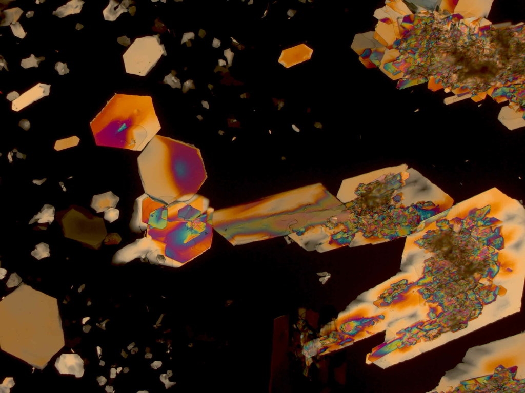

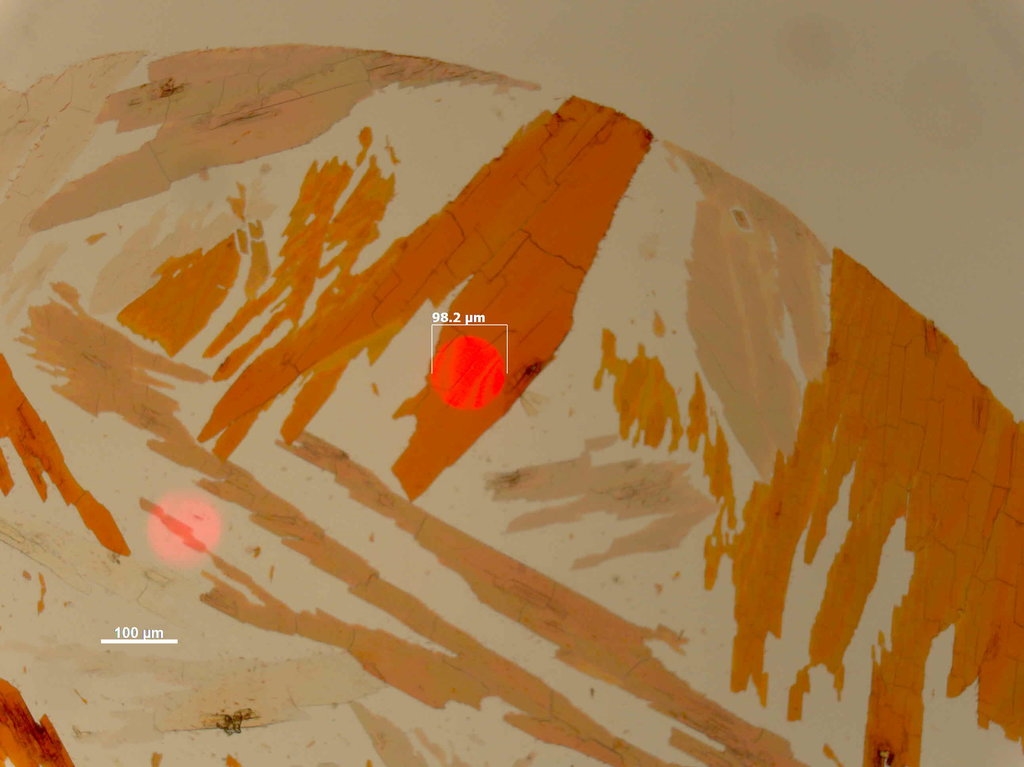

Hier zunächst wieder ein Fluoreszenz-Bildchen:
Bild 1:
Aus Wasser auskristallisiert. 470 nm Anregung, Filtersatz Zeiss 09. An einem der Kriställchen bei 1 Uhr läßt sich nun ein Emissionsspektrum erzeugen; der rote Fleck ist die Abbildung der Meßblende.
Bild 2:
Wie Bild 2, nur mit Polarisator, Hellfeld.

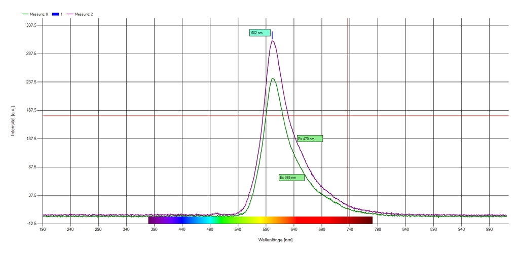

An der markierten Stelle wurden zwei Emissionsspektren aufgenommen, einmal Ex bei 365 nm im UV, einmal bei 470 nm im Blauen:
Bild 3:
Das Maximum liegt mit 602 nm im Orange-Bereich, es gibt keinerlei Anzeichen für irgendeine Fluoreszenz im Blauen! Das Maximum ist etwas von der Schichtdicke abhängig, dickere Stellen gehen ins Rote, wie auf auch Bild 1 zu erkennen.
Die Emissionskurven sind zudem unabhängig von der Anregungswellenlänge: Kasha-Regel (Regel, nicht Gesetz! Trifft aber hier prima zu). Eine Änderung der Anregungswellenlänge (und damit der Anregungsenergie) bewirkt keine Änderung der Emissionswellenlänge. Jedoch verringert sich die Fluoreszenzintensität, wenn abseits der optimalen Anregungswellenlänge eingestrahlt wird.

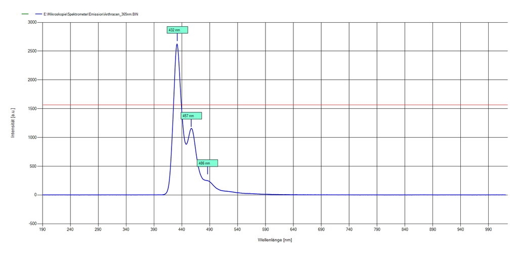

Weil's so schön ist, hier noch ein Beispiel für Blau-Fluoreszenz:
Bild 5:
Anthracen aus Toluol kristallisiert, Polarisation
Bild 6:
Dieselbe Präparatstelle wie Bild 5, Fluoreszenz bei 365 nm, Filtersatz Zeiss 02
Bild 7:
Das zugehörige Emissionsspektrum. Man beachte, daß das Spektrum zum Kurzwelligen hin abgeschnitten ist, bedingt durch das Sperrfilter. Da liegt nämlich noch eine Bande bei 375 nm.
