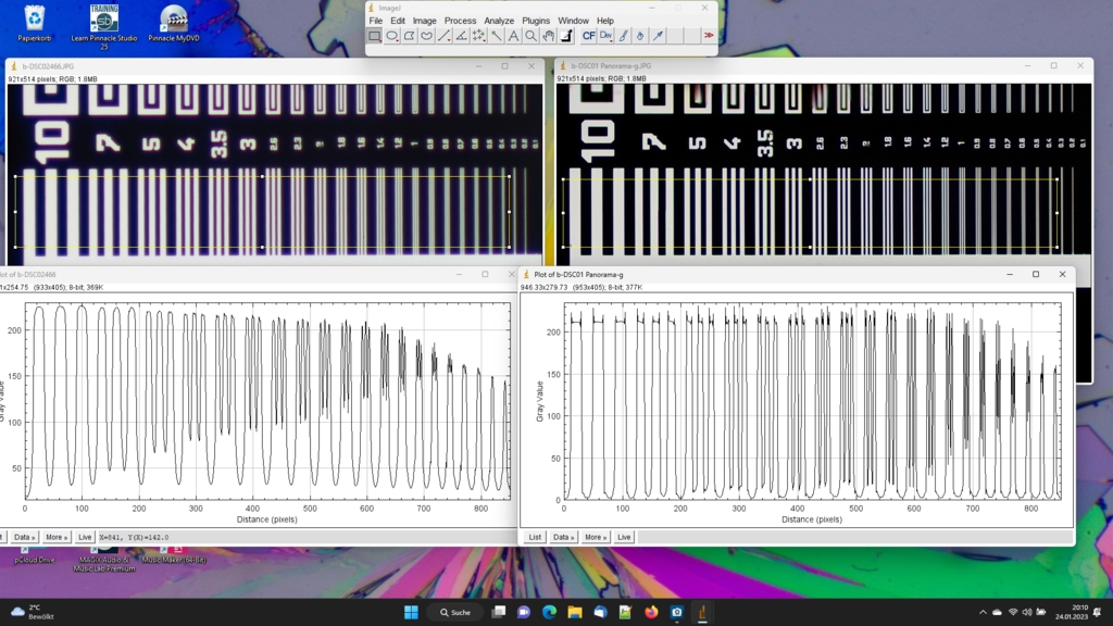

Hallo liebe Mikroskopsammler ... ,
ich habe ein kleines Experiment gemacht, um den Fortschritt -mit alten Mitteln- sichtbar zu machen.
Einen Ausschnitt meiner Testvorlage habe ich mit einem NPL 10x/0,20 Objektiv an einem Ergolux fotografiert.
Dann habe ich diesen Bereich mit mehreren Aufnahmen durch ein NPL Fluotar 50x/0,60 abfotografiert und diese Bilder zu einem Panorama zusammengesetzt.
Der Unterschied beider Bilder ist verblüffend.
Mit  einem perfekten 10x/0,4 Objektiv an einem modernen Mikroskop kann man das Panoramabild sicher mit einer Aufnahme erreichen!?
Die Anforderungen an die Optik zeigt dieses Bild.
Nachtrag:
Die Auflösung erhält man, indem man 500 Linienpaare/mm durch die abfotografierten Zahlen dividiert.
Stuessi
#25
Hallo Jürgen,
ich erwarte, dass mit moderner Optik der Eindruck so klar ist, wie auf dem 2. Bild zu sehen, mit besserem Kontrast und ohne überstrahlte Kanten.
Hallo Rolf,
sorry, jetzt habe ich es -glaube ich- begriffen. Du hast keines der Bilder mit einem "modernen" Objektiv gemacht, würdest aber erwarten, dass es so klar ist, wie in Deinem mit dem 50er angefertigten Pano ?
Stuessi

ZitatDer Unterschied beider Bilder ist verblüffend
Hättest du etwas anderes erwartet  bei einem Vergleich zwischen ein NPL 10x/0,20 und ein NPL Fluotar 50x/0,60? Denkst du das das anders aussieht mit moderne Varianten dieser Objektive?
ZitatMit  einem perfekten 10x/0,4 Objektiv an einem modernen Mikroskop kann man das Panoramabild sicher mit einer Aufnahme erreichen!?
Perfekte Objektive gibt es nicht.
Beste Grüsse,
Lupus
Hallo Rolf (S),
die Idee der Darstellung ist kreativ und dürfte in der Richtung stimmen. Der konkrete Vergleich ist aber nicht ganz richtig. Die durch das Testbild gemessene Auflösung für das 10x/0.20 kommt der theoretischen sehr nahe wenn ich die Daten des Auflösungstests richtig interpretieren (~ 1.4 μm). Das Panorama aus dem 50x/0.60 zeigt - bedingt durch die nicht optimale Kamerapixel-Anpassung - nicht ganz dessen theoretische Auflösung, aber mit immerhin etwa 0.9 μm eine deutlich höhere Auflösung. D.h. dass das kontrastreichere Bild aus den Aufnahmen des 50x/60 zu viel Auflösung zeigt im Vergleich zu einem modernen 10x/0.20. Aber wenn man nur den Kontrast der Aufnahme des 10x/20 anpasst dürfte das Ergebnis etwas näher an einem sehr guten modernen Objektiv liegen.  ;)
Hubert
