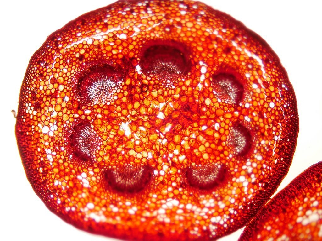

Und hier nun die Ergebnisse der drei Färbegänge. Wie schon im alten Thread jeweils mit:
- einem Eindruck von den einzelnen Färbe- und Differenzierungsschritten als Einzelaufnahmen der freischwimmenden Schnitte in Aqua dest. (5x NPlan)
- Einem aus mehreren Aufnahmen gestapelten Bild des frisch eingedeckten Schnittes mit allen relevanten Geweben (20x PlanApo)
- Jeweils 4 Bilder zur Darstellung der Färbung im Detail nach 5 Tagen auf der Wärmeplatte: Übersicht (5x NPlan), Leitbündel (20x PlanApo),
  Detail Leitbündel und Randgewebe mit Cuticula (je 40x PlanApo)
(1) Ohne Differenzierung
Zunächst die Entwicklung der Färbung:
Bilder 1.1-4: Färbeentwicklung Neufuchsin, Chrysoidin, Alcianblau, Titangelb
Frisch eingedeckt sieht das Ganze dann so aus:
Bild 1.5: Frisch eingedeckter Schnitt ohne Differenzierung
Und hier die vier Vergleichsbilder nach 5 Tagen auf der Wärmeplatte:
Bilder 1.6-9: Vergleichsbilder vom fertigen Präparat

Fazit:
Zunächst zeigt sich, dass die von Sven vorgeschlagene Differenzierung nach der Färbung mit Neufuchsin und Chrysoidin absolut Sinn macht. Die Bilder 1.3, 1.4 und 1.5 zeigen eine "schmutzige" Färbung, bei der die Parenchyme noch fleckige Reste des Neufuchsins / Chrysoidins enthalten. Das schaut mit einer 60sekündigen Differenzierung schon besser aus (2.3 - 2.5 und 2.6) und führt mit 120 Sekunden Differenzierung zu einem richtigen Wow-Effekt in Bild 3.6. Neben den Lilatönen bei dem Kollenchym zeigt sich auch dissfunktionales Phloem in Lila und die Brillanz des Neufuchsins fällt sofort ins Auge.
Allerdings setzt sich die Differenzierung im eingedeckten Präparat fort und führt dazu, dass die Präparate ohne bzw. mit kürzerer Differenzierung nach den ersten beiden Färbestufen aufholen könen (Lilafärbung der Zellschichten unter der Epidermis und - nicht ganz so ausgeprägt des dissfunktionelan Phloems). Im für 120 Sekunden differenzierten Präparat sind die Lilatöne nun komplett verschwunden. Dabei ist leider auch die Brillanz des Neufuchsins aus Bild 3.6 etwas verloren gegangen.
Was bedeutet das nun für die Darstellung der anatomischen Details mit der neuen Färbung? Schauen wir einmal von innen nach aussen auf die jeweiligen Zelltypen:
- Die Cuticula kommt dank der Färbung mit Chrysoidin und dem zugehörigen Erwärmen sehr gut zur Geltung.

Liebes Forum,
mit dem Hamburger-Grün habe ich noch ein paar Versuche gemacht, hier das Ergebnis des Querschnittes durch den Stängel einer Hundsrose. Der Stängel wurde frisch geschnitten (40µm dick am Schlittenmikrotom), dann die Schnitte kurz in AFE gelagert. Nach Auswaschen mit Aqua dest. folgendermaßen gefärbt:
Neufuchsin 5min
Spülen in Aqua dest.
Chrysoidin 2min
Differenzieren in Ethanol 30%
Färben mit Alcianblau 2min
Färben in Titangelb 2min
Spülen 3x Isopropanol, letzte Spülung ca. 1h
Eindecken in Euparal
Aufnahme: Panasonic G9 am Leica DM 2000 LED. Erste Aufnahme PAno aus 4 Aufnahmen mit 5x HC PL Fluotar, 2. Aufnahme 10x HC PL Fluotar
Das Grün ist diesmal nicht wirklich aufgetaucht, aber die Färbung gefällt mir dennoch sehr gut. Differenzierung ist auch in Ordnung.
