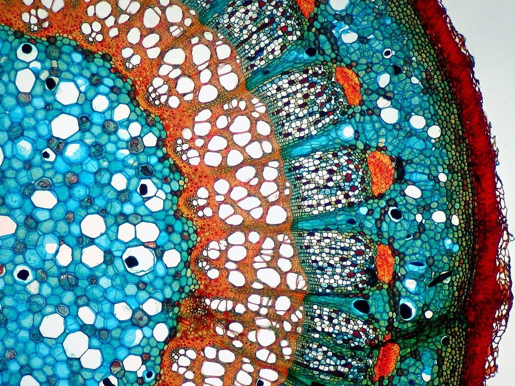

Zunächst einmal der ungefärbte Frische Spross, jeweils von 2011, 2017 und 2023:
Bilder 1 bis 3: Ungefärbter Spross im Querschnitt, 2017 habe ich nur eine Detailaufnahme gemacht
Und nun der gefärbte Spross in der Übersicht, zunächst W3A von 2011, dann W3Asim II von 2017 und zu guter Letzt dia aktuelle Hamburger Grün Färbung
Bilder 4 bis 6: Gefärbte Schnitte in der Übersicht

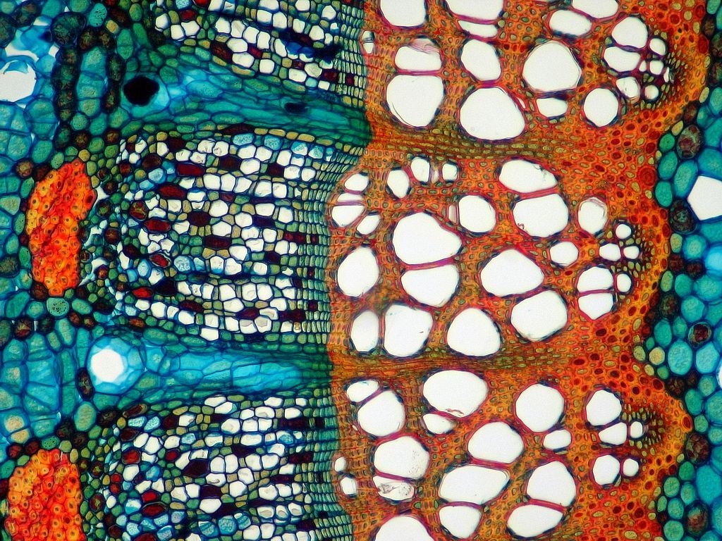

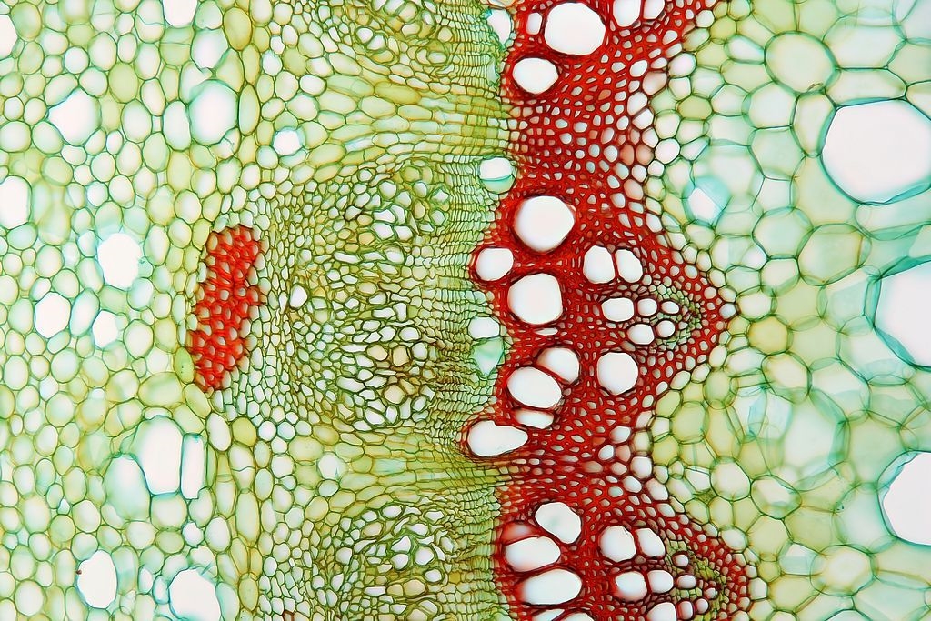

Jetzt ein Detail aus dem Leitgewebe, wieder W3A von 2011, dann W3Asim II von 2017 und zu guter Letzt dia aktuelle Hamburger Grün Färbung:
Bilder 7 bis 9: Gefärbete Schnitte, Leitgewebe im Detail

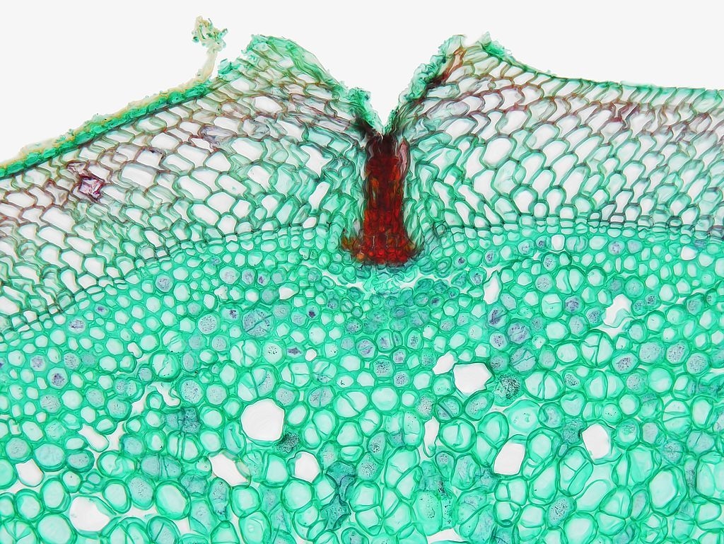

Vom Rindenparenchym habe ich 2017 keine Aufnahme gemacht, daher hier nur W3A von 2011 und Hamburger Grün von 2023:
Bilder 10 & 11: Rindenparenchym und Abschlussgewebe

Wegen der unterschiedlichen Proebenahmezeitpunkte laufen die Bilder mit der W3A Färbung ausser Konkurenz: eine direkte Vergleichbarkeit ist nicht gegeben. Es zeigt sich jedoch klar, dass ich diesen November nochmal Proben nehmen muss: die Pflanze steht noch immer in unserem Garten.
Gegenüber dem W3Asim II gewinnt das Hamburger Grün durch die lebendigeren Farben und die ein wenig bessere Differenzierung. In wie weit hier die jeweilige Probe ausschlaggebend ist vermag ich jedoch nicht zu sagen. Ein genauerer Eindruck wird sich erst nach weiterer Anwendung heraus kristallisieren.

sehr schöne Schnitte, die Färbungen können alle etwas! Das Hambuger Grün ist aktuell ja eine Vierfachfärbung. Glaubst Du, dass man perspektivisch einige der Färbeschritte zusammenführen kann, um den Schnipplern das Leben etwas leichter zu machen?
  • Global Moderator
  • Beiträge: 6625
Liebe Freunde,
vielen Dank für Euer Lob, das mich sehr freut!
Lieber Jürgen, das Zusammenführen der einzelnen Farben des Hamburger Grüns müsste man probieren. Neufuchsin und Chrysoidin geht, das ist ja in Svens Rezept so angegeben. Bei den beiden anderen Farbstoffen müsste dann ggf. mit den Mengen experimentiert werden.
Ich selbst färbe ja tatsächlich in vier einzelnen Schritten, da ich das Neufuchsin erst mal als Einzellösung behalten möchte.

# Jürgen: Alcianblau bzw. Astrablau müssen getrennt vom Titangelb angewendet werden (unterschiedliche Ladungen führen zur Ausfällung der Farbstoffe - wer die Eisen-Gallussäure-Kernschwarz-Variante mal probiert hat, weiß, was das heißt...).
Wenn man mehrere Schnitte gleichzeitig im Uhrglas färbt, kann man einige davon hinterher 2-3 min Titangelb aussetzen und hat gleich mehrere Farbkompositionen zur Verfügung.
