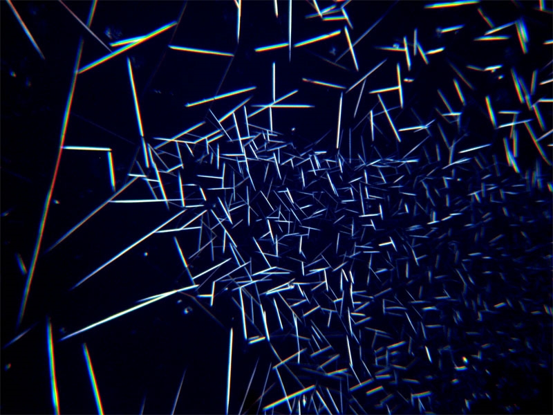

ich schreibe im Moment meine Facharbeit, dabei gehe ich auch auf die Kristallisationsversuche unter dem Mikroskop ein.
Ein Versuch den ich beschreibe ich die Koffein-SUblimierung aus Teeblättern. (Klaus Herrmann hat dazu mal einen Beitrag geschrieben, bei Suche Coffein eingeben und man findet diesen)
Was ich mich nun Frage ist, wie man begründeet, dass Koffein immer so lange Nadelartige Kristalle bildet.
Kann man das an der Strukturformel festmachen?
Oder am Kristallgitter?
Hier mal ein Bild um meine Frage zu verdeutlichen:
Das Bild ist leicht mit dem Computer bearbetiet. (Schärfe, Helligkeit)
Vielen Dank für jegliche Hilfe

Hallo Jonathan.
Die Art der Flächen, die ein Kristall ausbildet, und ihre relative Größe, werden bestimmt durch das Bestreben des Kristalls, seine Grenzflächenenergie zum umgebenden Medium zu minimieren. Verschieden Flächen haben verschiedene spezifische Oberflächenenergien. Warum die eine höher ist als die andere weiß man glaube ich nicht im Detail. Wohl weiß man, dass mit Atomen dicht besetzte Flächen eine niedrigere Energie haben und darum bevorzugt ausgebildet werden. Wenn man die Kristallstruktur von Koffein kennte (ich kann sie so schnell im Internet nicht finden), dann könnte man vielleicht erkennen, wie das mit den langen Prismenflächen der Koffeinnadeln ist.
Die spezifische Oberflächenenergie der einzelnen Flächenarten ist übrigens abhängig von der umgebenden Phase oder der Temperatur. Ganz ganz vielleicht könntest in einem anderen Lösungsmittel oder bei anderen Temperaturen andere Kristalle züchten. Wäre vielleicht auch ganz witzig.

Miner, laut chemikalienlexikon.de ist es ein hexagonales Prisma

Immerhin kenne ich jetzt die Kristallstruktur von Koffein.
Ich glaube es geht sehr tief in die Chemie, diese zu begründen und zu erklären.
Ich weis nicht ob es zu tief ist für eine Chemie Facharbeit. Naja, vielleicht erhalte ich von irgendjemand hier einen guten Text, sodass ich den Sachverhalt gut erklären kann. (Dafür muss ich das halt erstmal selbst verstehen)

Übersehe ich was? Ich habe unter keinem der drei Links die Kristallstruktur von Koffein gefunden. Wenn ich sie übersehen haben sollte, dann bitte nochmal den EINEN Link posten, der zu ihr führt. Und ihr verwechselt auch nicht die Strukturformel des Moleküls mit der Kristallstruktur, die die Kristalle (des Koffeinmoleküles) haben? So wie ich das sehe, gibt es mehrere Phasen von kristallinem Koffein, ausdrücklich wird im Internet eine wasserfreie (anhydrous) erwähnt. Das deutet startk darauf, dass es auch mindestens eine mit Kristallwasser gibt. Im Zweifelsfall wirst du, Jonathan, vielleicht eher eine solche haben.

Exakt. Und die Frage ist nun, wie diese Moleküle im Kristall angeordnet sind.

Na dass das Zeug Kristalle bilden kann, dass diese häufig zum hexagonalen Kristallsystem gehören und nadelförmig und farblos sind. (Das gilt auch für ZnO und sicher noch viele andere Verbindungen.) Aber wie die Moleküle im Kristall angeordnet sind, dass wird in diesem kurzen Satz doch nicht gesagt.

Das mit der Kristallstruktur scheint gar nicht so leicht zu sein; Koffein scheint durchaus verschiedene Strukturen zu bilden. Ich habe auch Quellen gefunden, die etwas von monoklitisch schrieben.
