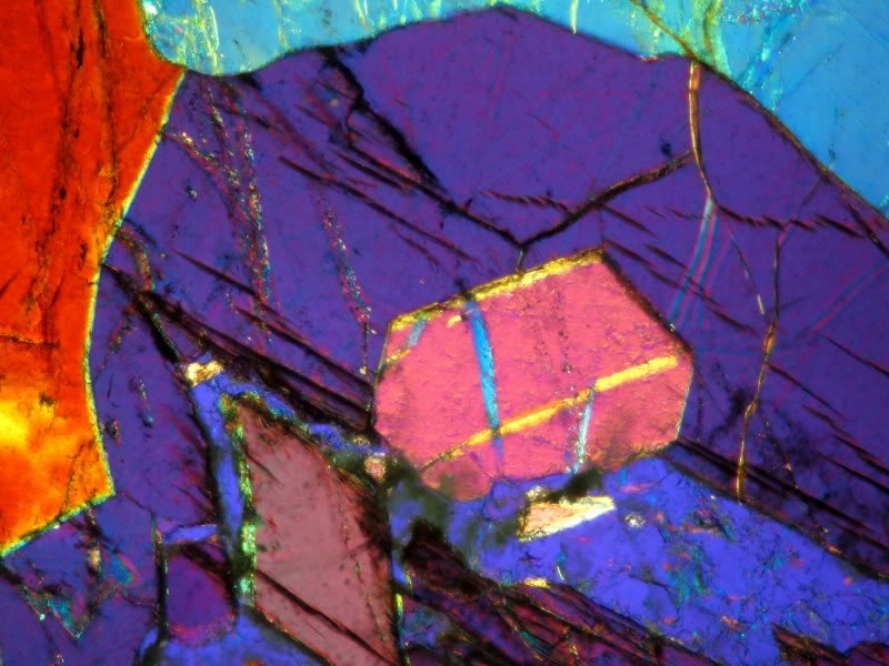

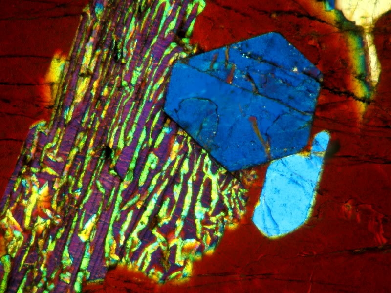

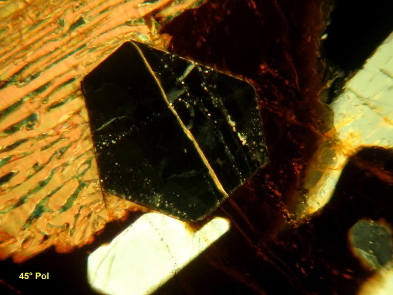

Rainer hat mir einen "Dickschliff" geschickt, den ich zum Dünnschliff verarbeitet habe.
Ürsprünglich sah man durch die hohe Schichtdicke im Pol nur schwach blasse Farben. Ich habe ihn auf der Maschine mit 1000er Papier runtergeschliffen. Hier erst mal Bilder vom nicht eingedeckten Schliff. Eingedeckt werden die Farben und Konturen noch prägnanter. Er brät jetzt bis morgen im Wärmeschrank.
Er ist immer noch etwas zu dick, aber er begann schon auszubrechen. Rainer war sich nicht sicher - er meinte, dass er mit Kanadabalsam aufgekittet ist. Aber das Harz fing an sich aufzulösen mit Ethanol, das machte mich stutzig.

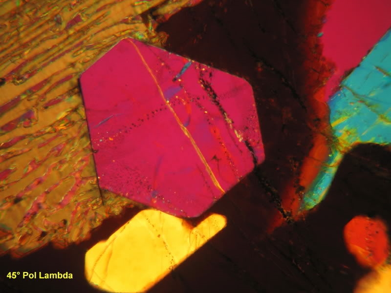

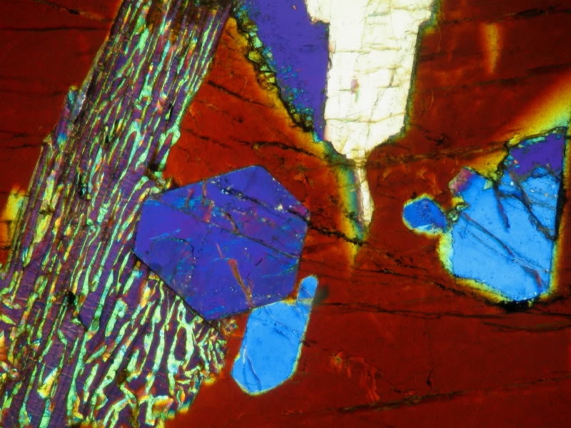

Ein Detail bei 100facher Vergrößerung gefiel mir besonders: wohl ein Amphibolkristall senkrecht zur Hauptachse getroffen. Einmal gekreuzte Polarisatoren und dann noch mit Lambda. Links neben dem Kristall vermute ich einen "Schriftgranit". Die Verwachsung von Quarz mit einen Alkalifeldspat.
Und speziell für die, denen es nicht bunt genug sein kann:  ;D
bei solchen Objekten ist ein zusätzliches Bild im linear pol. Licht immer sehr hilfreich. Wenn Dein hexagonaler Schnitt farblos ist, handelt es sich wohl eher um einen Apatit-Kopfschnitt als um einen Amphibol!

Vielleicht schaffen wir es ja noch zu bestimmen, ob es ein Amphibol oder ein Apatit ist. das müsste sich doch beim drehen der Probe im Pollicht ganz gut analysieren lassen.
Rainer
Ich pflege das bayrische Du, von Mensch zu Mensch
@ Rainer: im linear polarisierten Licht ist der Apatit farblos, und Amphibole i.d.R. gefärbt und pleochroitisch.  Der Apatit würde in dieser Schnittlage ein optisch einachsig negatives Interferenzbild zeigen, der Amphibol zwei perfekte Spaltbarkeiten unter einem Winkel von ca.  120°. Eine Unterscheidung ist also leicht möglich.
@ Hugo:  Wow, das ist eine Herausforderung, etwa so, als wollte man einem Menschen, der noch nie ein Auto  gesehen hat, die Doppel-Vanos Ventilsteuerung eines modernen Otto-Motors erklären (was immer das ist). Ich versuche es einfach mal mit einem Gleichnis:
Stell Dir einen Wettlauf zwischen zwei verschieden schnellen Läufern vor. Nach einer gewissen Laufstrecke gibt es einen Abstand zwischen den Läufern (Wegstreckendifferenz, in der Kristalloptik heißt das "Gangunterschied"). Nun entspricht jeder Abstand einer gewissen Farbe ("Interferenzfarbe"), also z.B. 5m=grau, 10m=gelb, 15m=rot, 20m=blau, 25m=grün, 30m=rot, 35m=blau, 40m=grün, 45m=rot, und dann wechselt es nur noch zwischen grün und rot wobei die Farben immer blasser werden und schließlich in ein blasses rosa-weiß  übergehen ("Weiß höherer Ordnung"). Siehe auch hier: ftp://ftp.min.rub.de/pub/Medenbach/Forum/Interferenzfarben.jpg Schön bunt wird's also nur, wenn der Abstand zwischen den Läufern nicht allzu groß ist. So ist's auch im Kristall: zwei Lichtstrahlen laufen um die Wette, dabei entsteht der Gangunterschied, und der entspricht der jeweiligen Interferenzfarbe. Die Geschwindigkeitsunterschiede der Lichtstrahlen sind von Kristallart zu Kristallart unterschiedlich, also auch ein Bestimmungskriterium, und bunt wird's bei den meisten Kristallarten nur in Dünnschliffdicke. Sind die Präparate zu dick, sieht man nur das "Weiß höherer Ordnung".
Das "Lambda" ist praktisch nur eine "Kurvenvorgabe". Man gibt dem einen Läufer einen Vorsprung von "Lambda" = "Rot erster Ordnung" = 550 Nanometer. Dabei entstehen aus den grauen Farben bei geringem Gangunterschied (siehe bei dem o.g. Link ganz links), leuchtende Farben, und daher ist dieses Hilfsmittel bei Fotografen so beliebt. Fachleute benutzen dieses "Lambda-Plättchen" aus anderen Gründen, aber das würde hier zu weit führen.

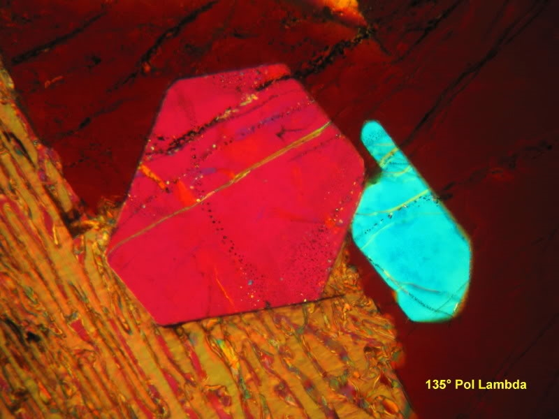

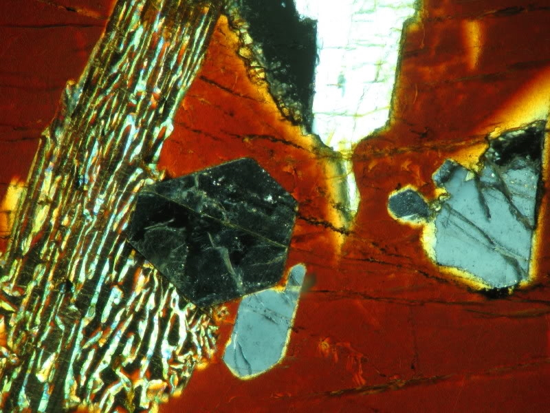

von Mineralogie und Schliffen verstehe ich nichts, aber die Bilder gefallen mir sehr - besonders das dritte. Wie Du weißt, bin ich ein enger Freund von Hilfsobjekten, da ist das "Lambda" das mindeste!

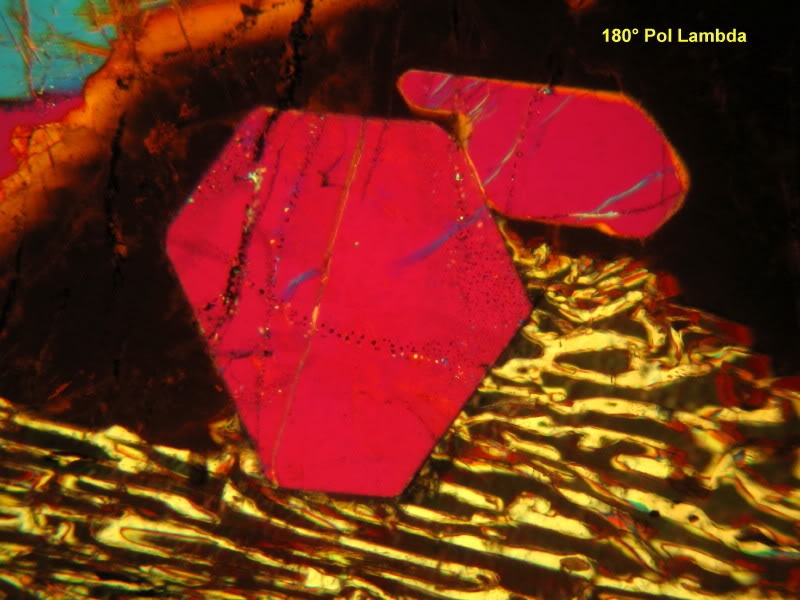

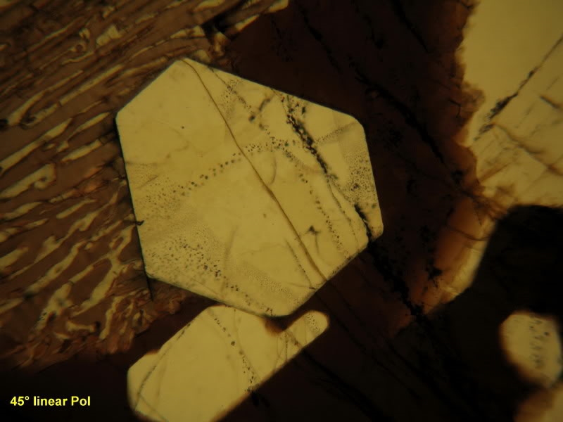

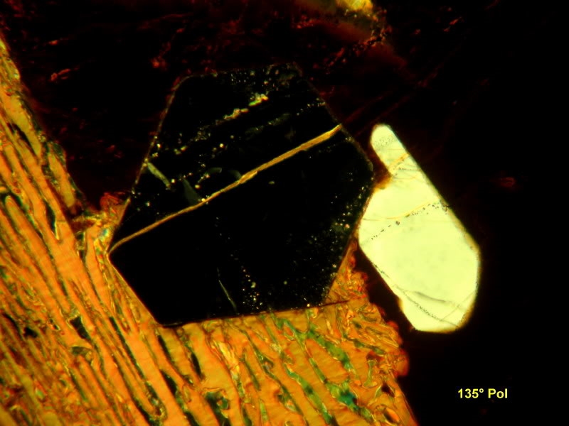

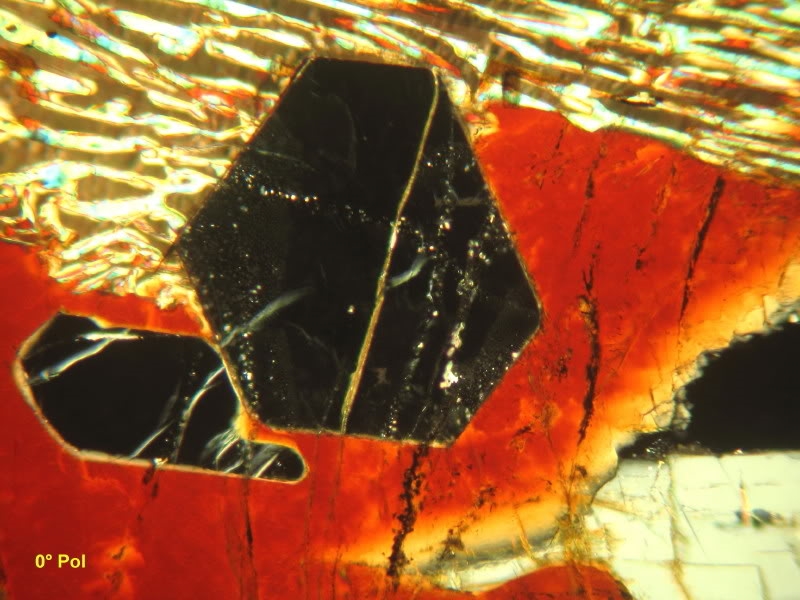

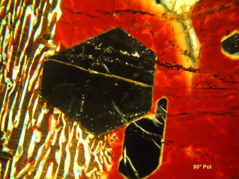

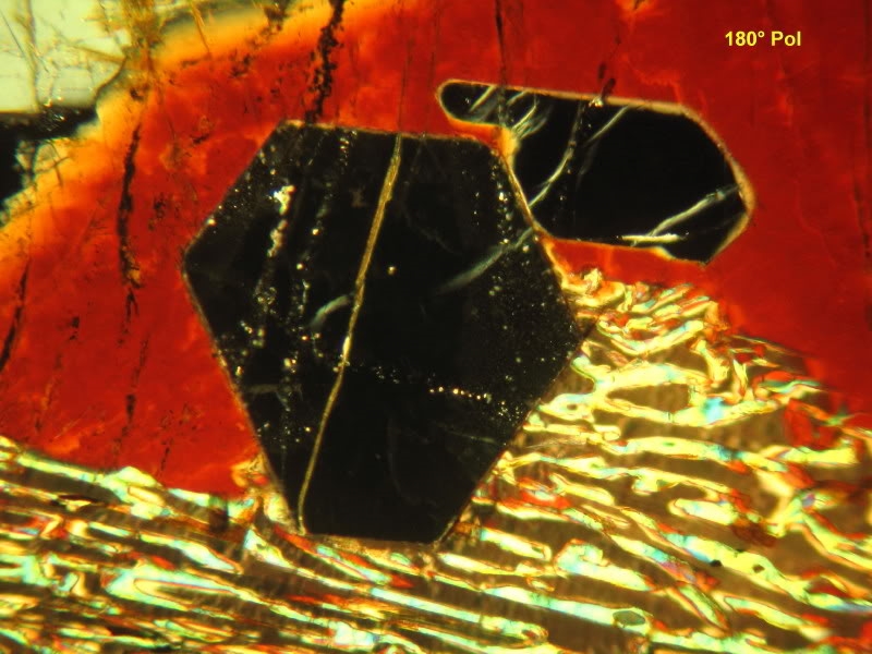

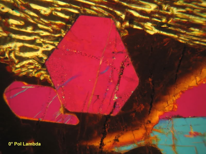

nun habe ich mal am Polmikroskop ein wenig systematischer untersucht. Erst im linear polarisierten Licht. Also nur Polarisator. Da bleiben beide Kristalle hell auch wenn man den Tisch dreht:

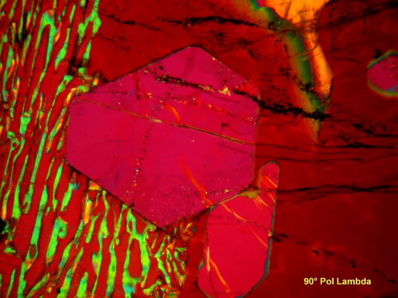

Dann bei gekreuzten Polarisatoren "Dunkelstellung" bei Tischdrehung 0°, 45°, 90°; und 135° ohne und mit Lambda
Zugegeben etwas eintönig, wie vieles was systematisch gemacht wird. Wenn Olaf sagt, dass man zum Bestimmen welche weg lassen kann, dann lösch ich die natürlich wieder.
Aber Apatit ist wohl wahrscheinlich: linear polarisiert bleibt er hell.
Der 2. Kristall daneben verhält sich anders, wie das zu deuten ist, kann vielleicht Olaf erklären! Die Tisch-Winkel sind normiert es waren natürlich krumme Werte - es kommt ja nur auf die Differenz 45°; 90° usw an.

ist denn der große sechseckige Kristall in den Stellungen zwischen den abgebildeten Stellungen hell? Oder ist er immer schwarz (in Abwesenheit des Quarz-RotI-Plättchens)? Normalerweise werden doppelbrechende Kristalle beim Drehen des Tisches ja nur alle 90° schwarz, nicht alle 45°. Das ist ja merkwürdig.

Hallo Polfreunde
ich würde sagen, wenn das Ding unter allen Azimuten dunkel bleibt ist er isotrop. Ob nun von Haus aus oder weil parallel zur optischen Achse geschnitten überlasse ich lieber Olaf  ;D
Viele polarisierte Grüsse
Hallo Bernhard,
tun wir mal so als wäre es ein Apatit ;) dann ist der genau senkrecht zur optischen Achse geschnitten. Da er einachsig und hexagonal ist, verhält er sich in dieser Vorzugsrichtung isotrop, er zeigt keine Doppelbrechung; linear polarisiert immer hell und polarisiert immer dunkel - mit Lambda immer rot.
Der Kristall daneben wird alle 90° dunkel. Hier vermute ich inzwischen : auch Apatit, aber parallel zur optischen Achse geschnitten: maximale Doppelbrechung!
Warten wir was der Meister sagt!
mit isobaren Grüßen (Immer leicht im Hochdruck)
Miner
Klaus,
du hast doch den Dünnschliff, nur du kannst die Frage beantworten, ob der Kristall bei jeder Stellung des Tisches dunkel ist oder nur alle 45°.
Wer ist denn der Meister?
