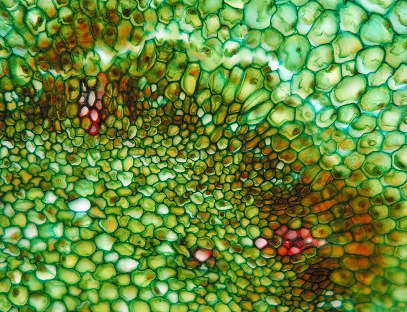

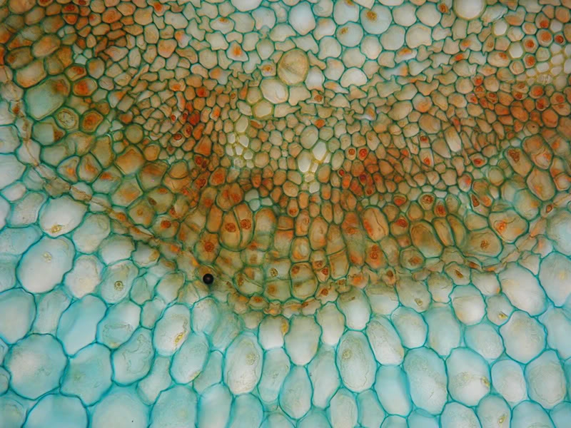

ich möchte einen Querschnitt der Wurzel einer Buschbohne zeigen. Zumindest stand dieser Name auf dem Tütchen aus dem Gartencenter ;) Die Bohnen wurden zum keimen gebracht, die etwa 1 cm langen Wurzeln gekappt und in 70% Ethanol aufbewahrt. Geschnitten wurde in Karotte geklemmt am Handzylindermikrotom mit schwäbischem Klingenhalter  ;D. Ich habe zwei Färbungen vorgenommen: zuerst klassisch mit Astrablau/Chrysoidin, dann meine Premiere mit Wacker W 3 A.
Die Übersicht (Färbung AC) zeigt typischen Bau mit Rindenparenchym und zentralem pentarchem (5 Leitbündel) Zentralzylinder. Bei 400x sind die Casparyschen Streifen der Endodermis um den Zentralzylinder schön zu erkennen.
Viel Vergnügen:
Der zweite Schnitt war etwas eingerissen, die anderen aber alle zu dick und ich fand das Färberergenbis recht ansprechend
Objektive Leitz EF 4x, Plan 20x, NPL Fluotar 40x, Periplan 10x Brille an Coolpix 990, optimiert in PS teilweise 2 Bilder gestackt
Viele Mikrogrüsse
Mila

auch ich finde den Schnitt Klasse und den Caspary-Streifen habe ich auch bei einer Dicotylen selten so deutlich gesehen. Trotzdem stimmt etwas nicht (wichtig für Dich, Mila, bzw. Deinen Unterricht): Der Zentralzylinder in der Fabaceen-Wurzel ist tetrarch, in Ausnahmefällen auch einmal pentarch. Aber, hier kann ich überhaupt keine kleinzählige Symmetrie feststellen???. Für mich ist das eine Monocotyle???
Isch binn ratlos?
Mila
Lieber Detlef,
über die Anzahl der Xylemstrahlen stolperte ich auch zuerst, aber ich glaube, beim 9. Bild erkennt man anhand der roten Tracheenanfärbung ein pentarches Leitbündel?
Allerdings finde ich es schwer, ein Kambium zwischen Xylem und Phloem zu erkennen ???

@Detlef: ich weiss auch was Du meinst, aber ich hab den Eindruck sobald man andere Pflanzen als im Lehrbuch nimmt sehn sie auch schon völlig anders aus unter dem Mikroskop. Da mein Überblick aber noch nicht so gross ist, hält sich auch meine Verwirrung in Grenzen  ;)
Im Praktikum von Nultsch lese iich auf Seite 175:
" Durch eine lokal verstärkte, nach innen gerichtete Kambiumstätogkeit werden zunächst die Einbuchtungen zwischen den Xylemstrahlen ausgeglichen. Auf diese Weise entsteht ein runder Holzkörper..."
Bild Fig. E und G auf S. 174 zeigen einen ähnlichen Bau wie auf meinen Bildern.
Das Xylem ist jeweils sehr klein, aber ich meinte schon fünf LB zu erkennen, kann mich aber auch täuschen. Werde das Präparat noch mal genauer untersuchen.

Vielleicht wurde das Würzelchen nicht im Bereich der Wurzelhaarzone geschnitten? Zumindest sind keine Wurzelhaare zu sehen.
Die Wurzelspitze wird längs wie folgt eingeteilt:
Bereich der Wurzelverzweigung (oben)
Wurzelhaarzone => Differenzierungszone, d.h. ab hier kann in Zentralzylinder und Wurzelrinde differenziert werden
Zellstreckungszone
Apikal- (Scheitel-) meristem mit Kalyptra (Wurzelhaube) (unten an der Spitze der Wurzel)
Mila
Mila
das bezieht sich auf  das sekundäre Dickenwachstum der Wurzel,

ich denke, Du musst die Pflanze einmal wachsen lassen, damit wir in ein, zwei Wochen erfahren, was Du denn nun tatsächlich geschnitten hast. An die Bohne glaube ich nicht, dazu habe ich in meinem Leben schon zu viele geschnitten.
Herzliche grüße
Alexander Rieber
Mila
Also ich denke, es kann doch nicht so schwer sein, einen Buschbohnensamen klar zu erkennen, auch wenn es unterschiedliche Farben und Größen gibt. Wenn das dann sogar noch auf der Tüte steht...
http://de.wikipedia.org/wiki/Gartenbohne
Nun, warten wir die Erklärung ab,
viele Grüße
Mila
