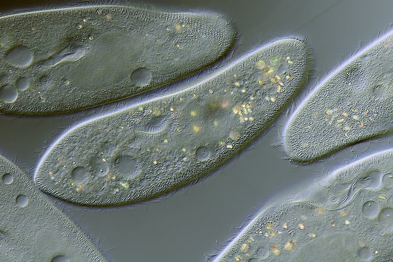

am Wochenende habe ich mir endlich meinen zunächst improvisierten Blitz für mein Olympus BH2 gebastelt.
Als erstes Objekt mal Paramecium. Die Aufnahmen sind noch nicht ganz optimal, aber deutlich besser, als ich für den Anfang vermutet hätte:
Alle Aufnahmen sind DIK. Die erste Aufnahme mit SPlanApo 20
Die beiden folgenden mit DPlanApo 40 oder SPlan 40. Ich weiß es nicht mehr. Es war halt einfach einmal drauflosgeknipst...

Hallo Herr Linkenheld,
einfach traumhaft!
Gruß !
"Noch nicht ganz optimal" -- Einspruch, Euer Ehren! Wie sollte das noch besser werden?
Siggi O.

Hallo Christian,
da klagst Du aber auf sehr hohem Niveau.
Zugegeben, ich habe nicht viel Ahnung, aber was kann da noch verbessert werden?

Hallo Herr Linkenheld - und alle anderen DIK-Benutzer,
zunächst: Traumhafte Fotos! In dieser Qualität kenne ich sie - zumindest aus dem Forum - nur noch von Martin Kreutz.
Vorweg: ich selbst habe noch nie durch ein Mikroskop mit DIK schauen können und kenne dieses Kontrastverfahren nur aus dem Fourm.
Nun benutzen ja auch einige andere Mikroskopiker hier DIK, aber niemals sehe ich derartige Fotos wie das jetzt von Ihnen oder von Martin Kreutz. Was meine ich damit? Ich meine den ausgewogenen und dennoch ausgeprägten plastischen Effekt ( z.B. an den Vakuolen ) die Klarheit der feinsten Strukturen ( Cilien )  und den Kontrast der Farben.
Ich will hier niemandem Unrecht tun, wenn jemand vergleichbare Fotos mit DIK produziert, wäre ich für einen kleinen Hinweis dankbar, da ich nicht immer alle Bilder im Fotoforum sehe.
Aber bei vielen anderen DIK-Fotos, die gepostet werden, denke ich mir immer: Na gut, das kriegst Du mit ein wenig schiefer Beleuchtung ja fast auch hin, oft wüßte man gar nicht, ob es nur Schieflicht oder DIK ist. Ergo: sooo toll ist DIK auch wieder nicht.
Wenn ich dann aber Bilder von Martin Kreutz und jetzt von Ihnen sehe.....
Da frage ich mich - und das meine ich jetzt ganz ernst: Liegt es daran, daß Ihr beide Olympus DIK benutzt und der Oly-DIK evtl. eine ganz andere Bildcharakteristik erzeugt als der DIK anderer Firmen? Oder liegt es am Blitz? Oder anders gefragt:bekommt man solche Fotos nur mit Olympus?

Hallo Christian
ich bin sprachlos!!!
Das sind für mich persönlich die besten Paramecium Bilder , die ich je gesehen habe
Vielen Dank für diesen Genuss!!

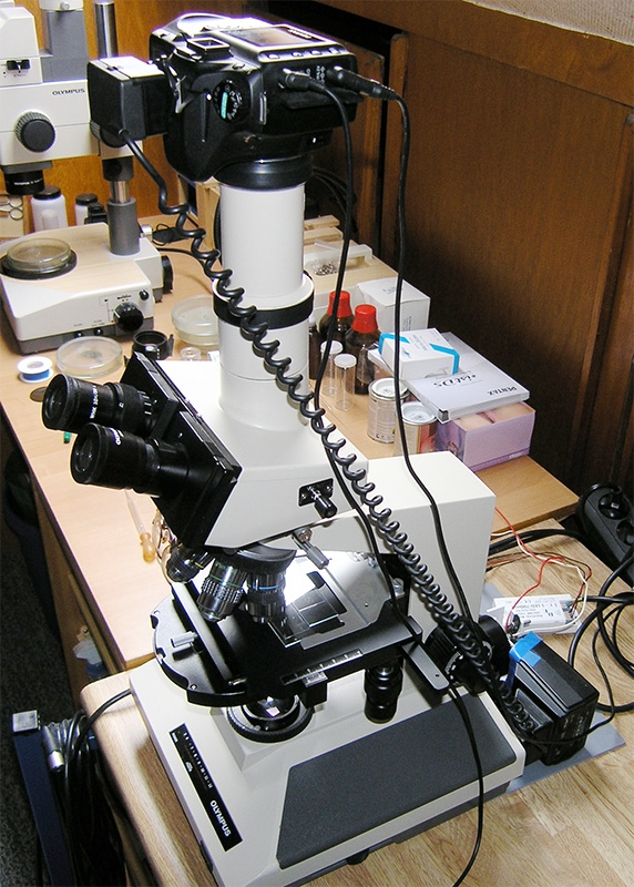

hier das Mikroskop mit Blitz.
Das Mikroskop ist ein BHS mit DIK und Endlich-Optik. Die Kamera ist eine Pentax istDS und der Blitz, der da so hingefallen hinter dem Mikroskop liegt, ist ein alter Mecablitz 30 TTL 1. Über die Zusammenarbeit dieses uralten Metz-Blitzgeräts mit der istDS hat Rainer Schubert schon vor Jahren geschrieben. Man findet seinen Artikel hier:
http://www.mikroskopie-muenchen.de/digi-slr.pdf
Im folgenden Bild sieht man die hochgradig provisorische Anordnung der "Blitzeinrichtung" hinter dem Mikroskop. Die Blitzröhre ist aus dem Gerät ausgebaut. Ins Innere des Blitzgerätes musste ich aber nicht vorstoßen und löten musste ich hier auch nichts. Die Kabel an der Röhre selbst sind gerade lang genug um die Röhre genau an den Punkt zu bringen, an dem sich normalerweise die 100Watt Halogenbirne befindet. Unmittelbar dahinter befindet sich eine 3Watt Luxeon-LED als Pilotlicht. Diese einfache Anordnung ist im Prinzip Charles Krebs abgeschaut (http://www.krebsmicro.com/microsetup2/index.html).

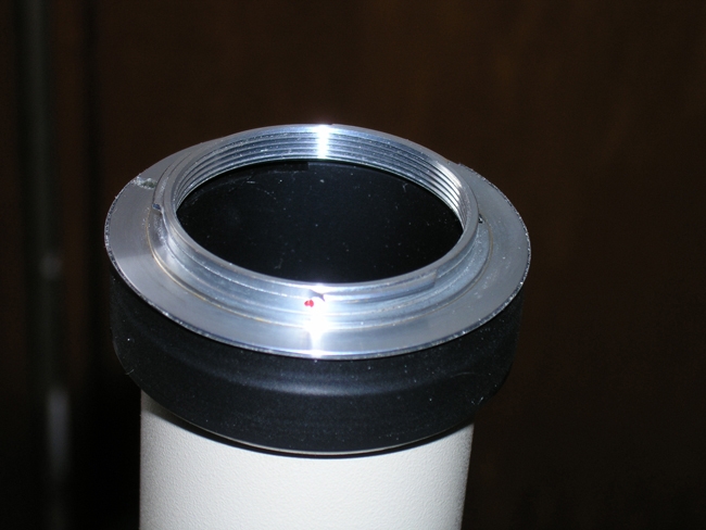

Für die Adaptierung der Kamera ans Mikroskop habe ich meinen alten OM-Adapter umgebaut. Hierzu wird das Anschlußteil für das OM-Bajonett abgeschraubt und ein billig bei ebay erhältlicher M42-Adapterring aufgeklebt ("Pattex Repair Extreme" - hält bombenfest). Da die Pentax und die alte OM von Olympus praktisch das gleiche Auflagema haben bleibt der Abgleich mit den Okularen tatsächlich perfekt erhalten.
Als Projektiv empfielt sich das NFK1.67x, das so sehr begehrt ist. Die Bilder sind mit diesem Projektiv entstanden. Die Helligkeit des LED-Pilotlichts hat mich übrigens überrascht. Ich habe noch ein BHT-Stativ mit 20W-Halogenbeleuchtung und würde subjektiv sagen, dass die LED am BHS bestimmt so hell ist, wie die 20 Watt Halogenbirne am BHT. Möglicherweise spielt hier auch das bessere Kollektorsystem des BHS eine Rolle. Bislang habe ich nur DIK und Phasenkontrast bis zum Objektiv 40:1 ausprobiert. Die Phasenkontrast-Aufnahmen waren nicht besonders, was aber auch am Präparat liegen könnte (Paramecium).
Die Anordnung ist natürlich noch reichlich chaotisch und hat erst einmal nur dazu gedient herauszufinden, ob diese eigentlich sehr einfache Anordnung tatsächlich funktioniert.
