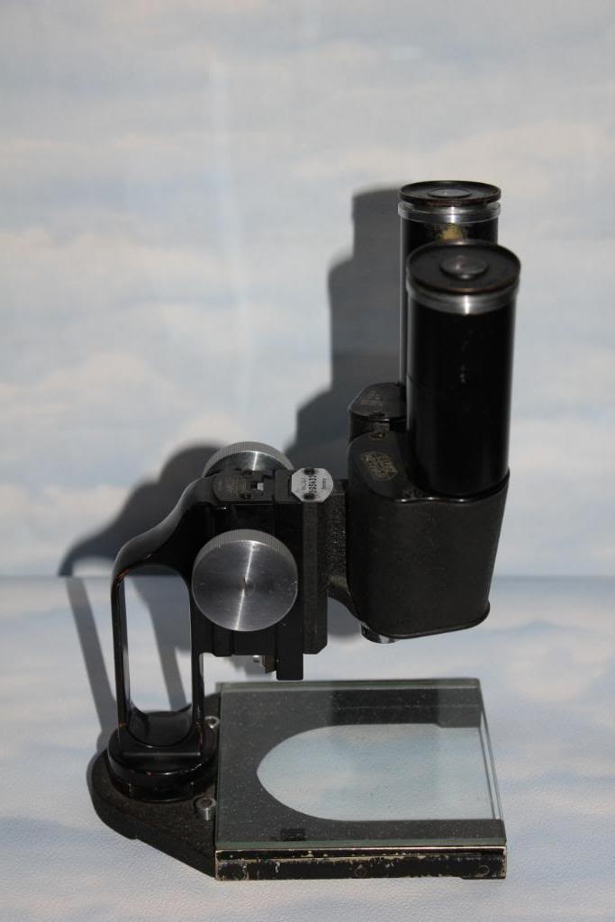

Guten Tag
Ich hatte diese Tage das Glück, dasselbe Stemi erwerben zu können. Eine etwas ältere Version mit zwei unterschiedlichen Tubuslängen. Leider waren nur die 10x Okulare dabei.
Verwendet jemand Fremdokulare an diesem Gerät? Wenn ja, welche? Gibt es noch eine Quelle ausser der Bucht, bei der man die original 5x Okulare beziehen kann?
Gruss in die Runde
Jürg

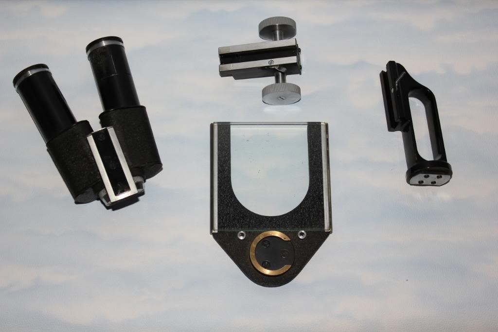

Guten Tag
Ich konnte in diesen Tagen das folgende Stemi erwerben. Die Okulare passen auch an mein oben gezeigtes neueres Modell. Somit habe ich die ganze Vergösserungspallete die das Gerät Liefert. Die a5 und a15 Okulare haben mir noch gefehlt.
Es ist ausserordentlich gut erhalten. Es sind weder Abnüzungsspuren noch Kratzer auf dem Gerät. Lediglich der original Fuss fehlt.

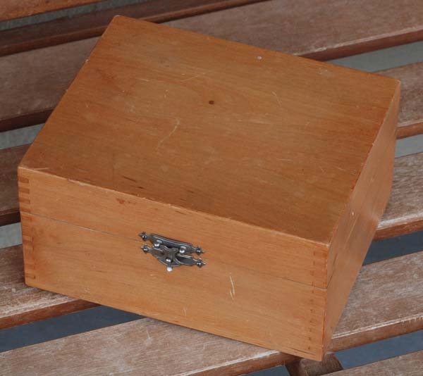

Die Kiste lässt mich rätseln. Ist sie original? Sie hat keinen Leitz Schriftzug und der Verschluss wirkt etwas zu verziert.

Hallo Jürg,
die Kiste habe ich bei meinem auch -  das dürfte das Original sein.

Guten Tag Herbert
Gibt es denn für die Säule und den Fuss eine separate Kiste? Hast Du ein Bild, wie der Fuss ausschaut? Gleich wie der Modernere?
freundlicher Gruss
Jürg

Hallo Zusammen,
die Kiste ist ein Original. Vielleicht wurde der Verschluß mal getauscht.
Es gab Kisten in welche eine zerlegte Lupe samt Fuß hineinpasste. Häufiger ist jedoch die gezeigte anzutreffen. Diese Stereolupen wurden oft als Ergänzung zu bestehenden Systemen angeschafft. Es gab Galgenstative und sie passten an die großen "echten" Mikroskope mit Hufeisenstativ (Modell A, B, Universal und andere).

Hallo wolfgang,
hast Du evtl. ein Foto oder auch nur eine Abbildung des Kastens, in den auch der Fuß reinpasst?
Ich hab nämlich auch nur die Kiste, in die nur Okulare und Tubus passen....

Lieber hugo,
tut mir leid, ich habe mich geirrt. Das ist nicht die einfache Stereolupe in diesem Kasten.

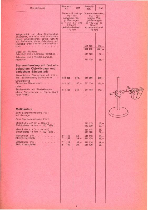

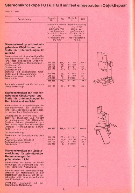

Hier noch eine Ergänzung zu den Stativen:
Winfried Todt
  • Beiträge: 233
Re: Leitz Stereo - welches Modell?
« Antwort #13 am: Mai 04, 2012, 17:24:31 Nachmittag »
Hallo Stephan,
so schöne Prospektbilder wie Wolfgang habe ich nicht, aber dafür Auszüge aus einer Leitz Preisliste:
Winfried
