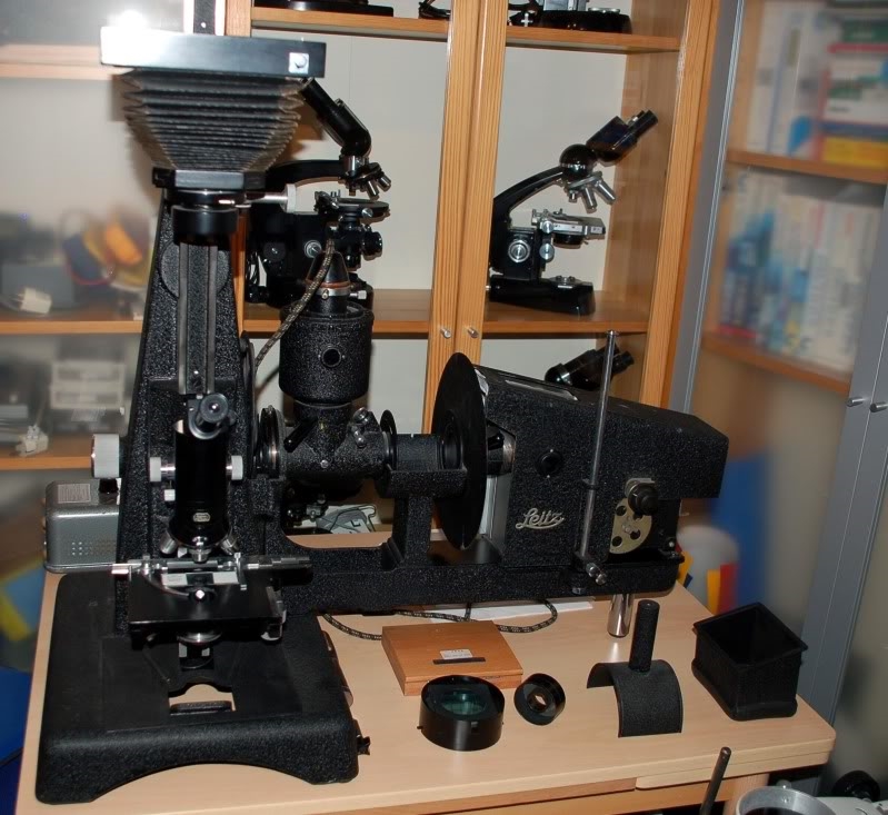

ich bin erfreulicherweise an ein gepflegtes Leitz Panphot gekommen.
An dieses habe ich vorhandene Objektivrevolver und Tische von Ortholuxen ( habe alle die gleichen Anschlussmaße ) montiert, und grundsätzlich funktioniert alles - bis auf ein Probem:

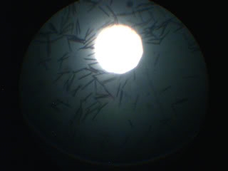

Ich bekomme ( auch mit verschiedenen Ortholux-Tischen, Kondensoren und Revolvern ) nie den Kondensor zentriert.
Wenn dieser bis zum Anschlag in die Aufnahme des Kondensorträgers eingeschoben wird, liegt das Bild der Kondesnorblende exzentrisch "oben" ( sh. Bild ). Dabei sind die Zentrierschrauebn bereits maximal eingedreht. Um die Blende zentrisch zu bekommen, müsste man den Kondensor noch ein paar mm vorschieben können; aber er befindet sich bereits am Anschlag.

Die Post hat es geschafft, drei Pakete, die zeitgleich aufgegeben wurden, zu "trennen". Jedenfalls kamen bislang nur zwei Pakete an. In dem dritten Paket befinden sich ( die auf dem Bild auch noch fehlende ) Kamera sowie Tisch, Revolver und Bino.
Die hoffentlich passen....!

vielleicht 'ne blöde Frage, aber das auf Deinem Foto, ist das die Apertur- oder die Leuchtfeldblende?
Es sieht mir eher nach Leuchtfeldblende aus und dann wäre nicht die Kondensorzentrierung daran schuld.

Es ist ein Berek-Zweiblendenkondensor, bei welchem sich die als LFB wirkende zweite Blende im Kondensor befindet.

der Schlitten des Berek-Kondensors hat auf der Stativseite eine einstellbare Anschlagschraube. Normalerweise würde ich sagen, dass man davon die Finger lassen soll, denn die wurde bei Leitz ein für allemal justiert und sollte meines Wissens nicht nur am Panphot und Ortholux, sondern auch an zahlreichen anderen Modellen aus deren Bauzeit passen und der Kondensor damit zentrierbar sein.
Mein Vorschlag: schraube diese Anschlagschraube komplett ein (mag sein, dass Du sie dafür erst einmal herausschrauben musst). Danach bringst Du die Zentrieschrauben in ein "mittlere" Stellung und schiebst den Kondensorschlitten wieder in den Kondensorträger. Jetzt bringst Du das LFB-Bild mit den Schrauben in die Nord-Süd-Linie und durch Verschieben des Kondensors inm Träger ins Zentrum.
Danach ziehst Du den Kondensor wieder heraus und versuchst (durch Probieren oder vorheriges Einschieben einer Zündkerzen-Lehre) die Anschalgschraube auf das benötigte Maß herauszuschrauben.

ZitatDanke für deinen Tipp, abr die Schraube habe ich auch schon entdeckt und ganz eingedreht. Es reicht trotzdem nicht...
Vielleicht etwas Dreck in der Führung, der verhindert, daß der Kondensor bis zum Anschlag kommt. Man kennt solche Erscheinungen auch von Leuchtfeldblenden, die auf der einen Hälfte unscharf sind, weil die Frontlinse des Kondensors nicht bis zum Anschlag eingeschwenkt werden konnte.
Das Panphot ist eben kein Müller-Mikroskop..
Mit einem Hilfsmikroskop und einem Blatt Papier läßt sich übrigens der Abstand der optischen Achse zum Anschlag gegenüber dem vom Ortholux vergleichen. ;)

Die Kondensorhalterung gehört nicht - wie beim Ortholux - an den Tsch, sondern direkt an die Schlittenführung des Staivs, die auch den Tisch aufnimmt. Damit rückt der Kondensor natürlich deutlich weiter "nach hinten" - und alles funktioniert tadellos!
