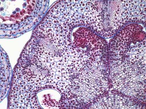

Liebe Mikrofotografen,
ein uraltes Thema und für viele hier schon langweilig  :( , trotzdem diese Frage. Wie wird dieses Bild beurteilt?
Miniversion
Ca. 25 Jahre altes Präparat "Lilium candidum - Pollensack"
Zeiss Plan Apo 10/0,32 mit kleiner Zwischenoptik an eine neue 5 MPixel Kamera angepaßt. Die Kamera überstreicht eine Diagonale von 14,2 mm auf die Zwischenbildebene gerechnet. Zum Objektiv wurde ein entsprechendes Okular Kpl W 10x/18 Brille (zur Kompensation) verwendet und die C-Mount Kamera über ein 4-linsiges System adaptiert.
Alle Versuche und Rechnungen zur Anpassung waren sehr positiv. Trotzdem ist ein Bild oft aussagekräftiger als viele Messungen und Tests.
http://www.fotos-hochladen.net/100520234229c2ypxwa4q.jpg über 1 MB als 5 MPixel Bild
Ich freue mich über Anregungen, Kritik und Ratschläge zur Verbesserung.
Peter Höbel
Guten Morgen
Also ich finde die Bildqualität o.k., aber um wirklich eine Beurteilung abgeben zu können würde ich folgende Daten benötigen:
Was ist mit den Daten vorher geschehen, z.B. RAW oder JPG und wenn zweites wurde in der Kamera bereits geschärft, der Kontrast verändert ... Ober, was wurde nachträglich mit dem Bild gemacht ==> Tonwert, Kontrast, Gradation, Unscharfmaskierung, ...
Da Bilder im "Digitalen Workflow" (ich habe da 2 Lehrbücher darüber geschrieben) stark optimiert werden können kann ich mich nur auf das Ergebnis beziehen. Wie gut die Daten aber bei der Aufnahme sind und welches Potential für die Optimierung haben kann ich so leider nicht beurteilen ...
Die mit Abstand beste Ausgangsbasis für eine Beurteilung ist ein RAW wie es aus der Kamera kommt! Ich empfehle daher ein RAW zu hinterlegen und wir können dann über den Link dieses herunterladen und beurteilen.
Hallo Peter
also ich habe nicht 2 Bücher über Bildbearbeitung geschrieben, und die Frage hieß auch nicht: wie findet ihr meine Kunst der Bildbearbeitung?" und auch nicht "wie beurteilt ihr die Kamera?" sondern schlicht: "wie wird dieses Bild beurteilt?"
Für mein schlichtes Gemüt: hervorragend!!
Viele Mikrogrüsse
mir geht es genau wie Bernhard.
JoachimHLD
auch ich finde das Bild super!
Ich wüsste aber auch gern welche C-Mount Kamera über ein 4-linsiges System adaptiert mit welcher Software
behilflich war.
Viele Grüsse
Joachim
einwandfrei!

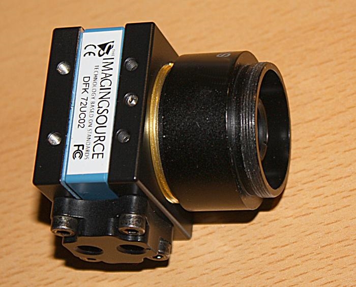

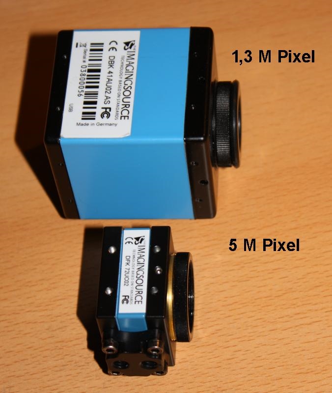

bevor ich die rote Karte bekomme oder wegen Geheimniskrämerei gebannt werde, möchte ich dann doch lieber etwas mehr zur kleinen Kamera zeigen. Mein bisheriger "blauer Würfel" mit nur 1,3 MPixel hat mir immer sehr gute Dienste geleistet. Einfach an USB anstecken und eine recht gute Software konnte all meine Wünsche erfreuen. Schon einige Zeit her und ich zahlte dafür ca. 880.- Euro !  :(
Nun sind wieder Jahre verstrichen und die Entwicklung ruht nicht. So wurde auch eine neue sehr kleine Kamera von TIS entwickelt und ich kam in den Genuss als "beta-Tester" den Winzling zu begutachten.
Es gibt vermutlich eine inverse Funktion zwischen Pixelzahl und Kameragröße  ;D
Der neue und hoffentlich auch bald lieferfähige Winzling ist mit einem 5 MPixel CMOS Sensor ausgestattet und wird über eine erweiterte Software von ImagingSource bedient. Noch gibt es Fragen (Hard- wie auch Software) und noch habe ich einen Prototyp, aber es läßt sich schon gut an. Ein Preis von 299.- + MWSt. incl. der Software klingt auch nicht übertrieben.
Als C-Mount, CS-Mount Kamera kann der Winzling fast überall adaptiert werden. Aber wo und welcher Adapter / Adapteroptik ? Hier laufen bei mir noch viele Versuche und vorher auch opt. Rechnungen.
Das gezeigte Bild ist mit einem zweckentfremdeden Plössl-Okular als CS-Mount-Objektiv aufgenommen. Die optische Konstruktion eines Plössl ist symmetrisch, achromatisch korrigiert und weigehend unempfindlich gegen Maßstabsveränderungen. Dieser Grundgedanke war die Basis für einen Versuch.
Die Kamera mit Objektiv wird dann in den Strahlengang nach dem Mik-Okular gebracht. D.h. so wie viele Kompaktkameras auch angeflanscht werden.
Der große Vorteil : es gibt keine Probleme mit zu tief liegender Eintrittspupille der Kameraoptik!
Soweit ein erster Eindruck einer neuen sehr interessanten Kamera. Vermutlich im Herbst kann die Kamera auch mit einer Blitzsynchronisation arbeiten. Damit stehen noch weitere Möglichkeiten ohne große DSLR bevor.
Peter Höbel

es ist zu früh nun über diese Kamera ein zusammenfassendes Urteil abzugeben. Es liegen auch gravierende Unterschiede in den beiden von mir gezeigten Kameras vor. DBK41 als CCD-Kamera, DFK72 als CMOS-Kamera. Weiter unterscheidet sich die zugehörige Software in einigen Punkten. Große Vorsicht auch beim Betrachten des jetzigen Datenblatts auf der HP von ImagingSource. Hier sind bei der DFK72 noch Fehler vorhanden!
Aber ein Punkt ist klar zu erkennen, die neue kleine DFK72 mit den echten 5 MPixel liefert deutlich bessere Bilder. Vorausgesetzt man adaptiert "richtig", denn der Chip hat nur 1/2,5" und die Pixel sind 2,2µm klein. Eine 0815 Optik wird also nie aus der Kamera herausholen, was sie wirklich kann.

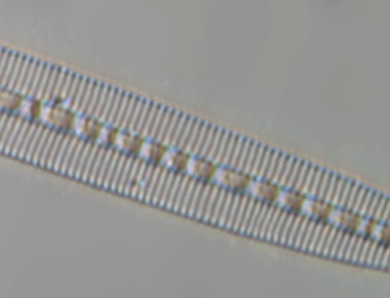

Hier noch ein ganz aktuelles Beispiel:
Bacillaria paxilifer , Objektiv CZJ Apo 100/1,32 Öl , Kondensor nicht immergiert , Kamera DFK72 1/100s , ohne Verstärkung ,
Bild im Original 2592 x 1944 Pixel, hier ein Ausschnitt von < 800 Pixel fürs Forum. Weiße Cree-LED , leicht schiefe Bel. , Einzelbild ohne Rauschreduzierung (kann die Software).
Ich hoffe das bringt mehr Licht in die Kamera.
Peter Höbel
