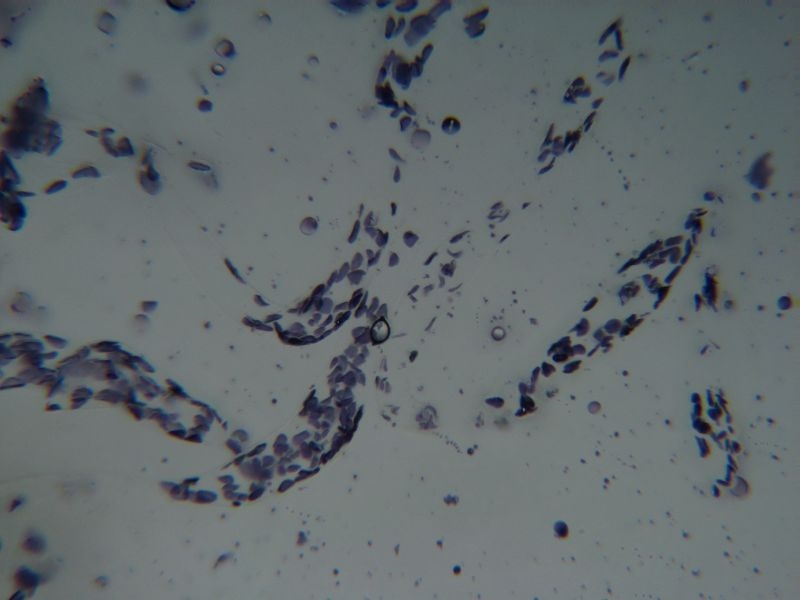

um nochmal auf die Kartoffel Stärkekörnchen zurück zu kommen.
Ich habe das selbe mit einer Banane gemacht um hier einen kleinen Vergleich durchführen zu können!
Hier nochmal das Kartoffel Bild (Lugolsche):
Gestackt aus 13 Bildern 100x.
Die Zellen sind rund und die Stärkekörner auf sehr kugelähnlich.
Und hier die Banane ebenfalls Lugolsche Lösung:
1) Gestackt aus 10 Bildern:
2) Gestackt aus 18 Bilder:
Die Bananen Zellen sind eher oval länglich, genauso wie deren Stärke Körner.
Ich hoffe es hat sie alle ein wenig angesprochen!
Viele freundliche Grüße
Jonathan B.

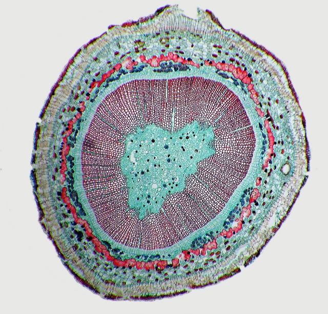

Schöne Exemplare Jonathan.
Kleine öffentliche Anmerkung zu Deinen Wettbewerbsschnitten: der Kiefernzweig ist super als Schnitt und die Färbung ist auch sehr attraktiv. Die Schärfe könnte noch etwas besser sein. Kann man bei Deiner Kamera nicht auf "Kräftigen Kontrast" stellen?
Wie hast Du den Schnitt gemacht?
icho_mann
Habe noch nichts mit Kontrast gefunden!
War ein normaler Handschnitt!
Mit Karotte und Rasierklinge!
Jonathan
Mit freundlichen Grüßen
Jonathan
___________________________
Andy McKee, Rylynn
Hallo Jonathan,
hab gerade bei der A 540 nachgeschaut, sie hat tatsächlich nicht die Wahlmöglichkeit "Kräftig". Gibts wohl erst bei der 620.
Trotzdem ist Dein Schnitt gut!
Kannst Du ein Bild von der Kiefer machen, damit man eventuell die Chance hat sie zu bestimmen. Wichtig ist dabei eine Aufnahme eines Nadelbüschels, weil die Zahl der Nadel, die aus einem "Sockel" kommen ein Bestimmungsmerkmal ist.

A propos Nachbearbeitung: Jonathan, für mich sind die Bilder zu dunkel! Das ist natürlich immer auch Geschmacksache des Fotografen, aber sowohl Kartoffel als auch Banane haben jeweils sehr charakteristische Amyloplasten. Das kommt für mich bei den Bildern nicht rüber. Ich sehe nur dunkelblaue bis schwarze Klumpen, es sein denn ICH hätte Lugol auf den Augen ;D
Ich meine überhaupt, dass Lugol zunächst zum Nachweis der Stärke dient, aber für ein aussagekräftiges Bild nicht geeignet ist. Da dürfte ungefärbt HF oder Pol (Darstellung des Späritenkreuzes) besser sein.

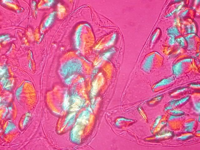

als Beispiel für ein anderes Hilfsobjekt, aus Plastik-Folie hergestellt:
Der Kontrast wird dabei noch stärker. Aus 2 Aufnahmen gestackt.
NicLi
Hallo Herr Hippe,
könnten Sie mir genauer sagen, wie und aus welcher Folie Sie das +1240nm-Hilfsobjekt hergestellt haben?
Ich bekomme "nur" solche Farben wie Bernhard hin! Solche Grün/Blau/Gelb/Lila -Töne wie bei Ihnen habe ich noch nie gehabt...
mfG
Nicolas
Hallo Nicolas,
die Folie heißt Hostaphan RN19; ich hatte sie noch von einer Musterprobe von vor 20 Jahren, und sie ist wohl heute nirgendswo zu bekommen. Ich hätte aber noch ein Stückchen übrig, das ich schicken könnte. Diese Folie ist aber sehr dünn, man muß sie am besten auf Glas aufziehen. Ich habe mir extra von einem Glaser runde Scheiben schneiden lassen und die Folie dann am Rand rundum angeklebt. Aber das hängt davon ab, wie man das Hilfsobjekt am Mikro unterbringt. Andere Hilfsobjekte habe ich aus mehreren Lagen breitem farblos-klaren Klebeband gemacht, man kann da nur probieren.
