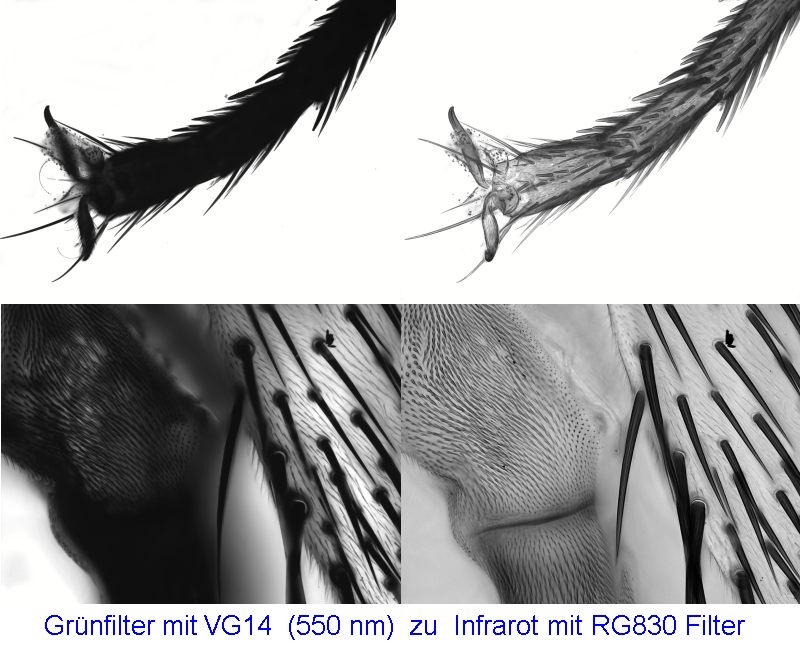

es gibt Bereiche in der Biologie, da hilft nur noch der Trick in die Infrarotfotografie. Chitin zu durchdringen ist nicht einfach, es sei denn ......  ;D  man blickt durch die Infrarotbrille. Früher eine teure Angelegenheit, heute mit modernen Kameras eine ganz einfache Sache. Wie einfach es gehen kann, sollen die kleinen Beispiele zeigen.

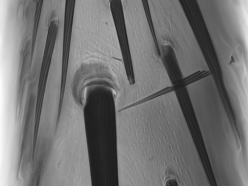

Teile eines Fliegenbeins
aufgenommen mit der monochromen Kamera DMK 72 von Imaging Source. Jeweils mit einer Halogenleuchte und den entsprechenden Filtern aufgenommen.
Objektiv CZJ Apo 63/0,95 , Halogenleuchte mit Schott Filter RG 830 , Kamera DMK 72
Es zeigt sich eine neue Welt im bisher undurchdringbaren Bereich.

Herzlichen Glückwunsch zu den Ergebnissen.
Könntest Du bitte ein paar Angaben zu den Aufnahmeparametern
verraten? (ISO-Einstellung, 'Verschlußzeiten' etc.)
Insbesondere das untere Bild erinnert schon fast an REM-Aufnahmen,
finde ich.

Hallo Joachim,
zur Technik ist wenig zu berichten. Die Kamera kann in Belichtungszeit und Verstärkung eingestellt werden. Wird die Verstärkung ganz hochgedreht, so rauscht das Bild etwas. Das kann man aber durch die Mittelung von Bildern ( 2-32 Bilder) wieder reduzieren (alles in der Kamerasoftware enthalten).
Belichtungszeit war bei 1/16s bis 1/10s , Verstärkung bei 7 (einstellbar von 4-31).
20 Watt Halogenleuchte im Olympus BH-2 Stativ. Kondensor NA auf ca. 0,7 gestellt. Etwa 20 Einzelbilder wurden über HeliconFocus zusammengefügt.

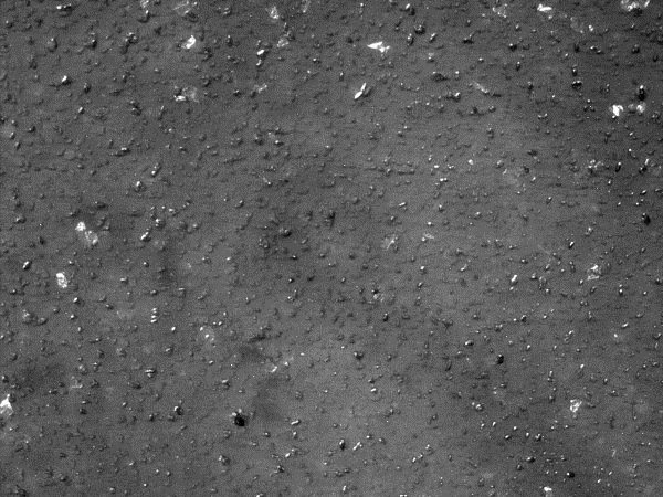

kannst ruhig einmal einen Dünnschliff zuschicken. Ich habe auch Objektive für "ohne Deckglas", bzw. einstellbar von 0 - 2mm. Daran wird es nicht scheitern. Und hier gleich der Versuch durch 0,5mm starkes Silicium von einem Waver zu kommen. Die Oberfläche ist noch vom Ätzvorgang rauh. Ist aber auch die Grenze was ich jetzt schnell mit der 20 Watt Halogen Einbauleuchte zaubern kann.
PlanApo 4/0,16 , Kameraadapter 0,5x , DMK72 , höchste Verstärkung , 1/4s Belichtung , 8 Bilder gemittelt. Etwas in Helligkeit und Kontrast nachbearbeitet. Auf 800 Pixel reduziert.
Vermutlich geht es mit Binning noch besser.

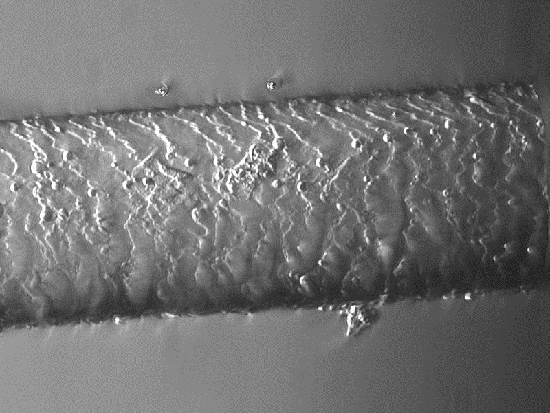

hier auch ein Menschenhaar im IR.
und noch eine Aufnahme mit schiefer Beleuchtung.
PlanApo 25/0,65 , Haar zwischen O-träger und Deckglas in Wasser eingebettet. 80 Bilder gestackt.

das ist natürlich die Härte, Durchlicht durch 0,5mm Slilizium und das mit einer einfachen CMOS Kamera ohne Infrarotrestlichtverstärker. Da brauchts ja dann gar keinen Dünnschliff mehr.
Ich nehme an, dass du den Raum abgedunkelt hattest, damit das Raumlicht keine Auflichtmikroskopie macht.

Hallo Wilfried,
warum so ungläubig  ;D Also hier noch ein Bild mit zugezogener Feldblende, Rest ist dunkel !
Reicht dieser Versuch ?  ;D

ZitatAuf Wunsch eines Herrn,  hier auch ein Menschenhaar im IR.
Der 'Herr' sagt Danke!

tolle Ergebnisse! das Haar hat mir besonders gefallen, weil ich ja morgen meinen Haar-Abend in Tübingen mache. Diese Schuppenstruktur ist mit normalen Kontrastierungen wirklich nicht einfach. Wir haben die Abdruckmethode gewählt, das geht noch am Besten!
