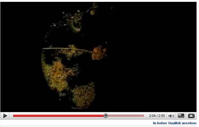

Der Kondensor ist nun angekommen. Allesdings funktioniert das Dkunelfeld nicht richtig. Bevor ich hier viel erkläre hab ich lieber ein Video gemacht, da ist es am leichtesten verständlich, und vielleicht habe ich ja auch etwas falsch gemacht.
http://www.youtube.com/watch?v=yul4FT8K7bk
Der Kondensor hat einige kleine Mängel, die aber glaube ich nichts mit meinem Problem zu tun haben. An sich macht der Kondensor einen relativ guten Eindruck.
Nach den Feiertagen sollte (hoffentlich) auch ein 2ox Ph Objektiv ankommen. Dann werde ich auch das testen und entscheiden was ich mit dem Kondensor mache.
Mein Hauptproblem ist, wie im video angesprochen, das die Hellfeld zentrierung des Kondensor deutlich von der Dunkelfeldzentrierung abweicht. Ich denke das da irgendwas nicht stimmt, da ich mir nicht vorstellen kann das das so gedacht ist...

Hallo Vasco,
zunächst einmal: Sind die Personen auf Deinem Avatar-Bild und im Video tatsächlich identisch????
Aber zu Deinem DF-Problem: Nicht verzweifeln und die Weihnachtsfreude trüben lassen. Grundsätzlich funktioniert das Dunkelfeld doch - nur nicht in der Raststellung des Revolverkondensors. Man sieht es an diesem Bild, das ich aus Deinem Video gezielt "herausgeschnitten" habe ( während Du die DF-Blende einschwenkst ).
Kann man denn nicht den gesamten Kondensor innerhalb der Kondensorhalterung noch zentrieren? Ich denke, daß es schon möglich sein müßte, zumindest bis zum 20er ein brauchbares DF zu bekommen. Der Kondesnor ist zwar eigentlich von den älteren Baureihen BX 200 / BX 300, aber das dürfte eigentlich nichts ausmachen.

Matthias hat mich grade drauf aufmerksam gemacht, das sich das Problem durch verstellen des Kondensors in der Höhe beheben lässt! Und das funktioniert tatsächlich. Jedoch verstehe ich noch nicht ganz warum...
Ich drehe den Kondensor hoch / runter und das "Dunkelfeld" (Also der Bereich wies seien sollte) wandert von links nach rechts durch Bild. Warum ist das so? Ich kann mir leider das spontan nicht erklären  ;)

Hallo Vasco,
schön, daß Du das Problem schon behoben hast.
Mit der Ablösung würde ich mir keine Sorgen machen. Wenn es sich tatsächlich irgendwann ablöst, kannst Du irgendeinen schwarzen Lack darüber pinseln oder einfach schware Folie aufkleben.

Hallo Vasco,
äähm. Also ich weiß was das Problem ist, nur ich tue mich schwer es zu beschreiben. Aber ich versuche es jetzt mal dir schnell das Dunkelfeld zu erklären: ;D
Das Dunkelfeldprinzip beruht ja darauf, dass zwar das Präparat beleuchtet wird, jedoch kein Licht direkt ins Objektiv kommt. Das Dunkelfeld ist nur in dem Punkt richtig, wenn der Kondensor in der Höhe ist, in der er zwar das Präparat beleuchtet, aber kein Licht direkt ins Objektiv lässt.
Das Licht muss sozusagen in der Präparateebene gebündelt werden. Ist der Kondensor zu niedrig, dann kommt weder Licht ins Präparat noch ins Objektiv.
Ist der Kondensor zu hoch, gelangt kein Licht mehr aufs Präparat, sondern nur noch ins Objektiv.
Das Präparat muss also im "Schnittpunkt" des Lichtbündels liegen.
Schau dir aber besser nochmal auf Herrn Linkenhelds Seite das thema Dunkelfeld an. Wenn du dann den Strahlengang verfolgst und überlegst, was passiert wenn der Kondensor zu hoch bzw. zu niedrig ist, wirst du wissen was ich meine. ;D
