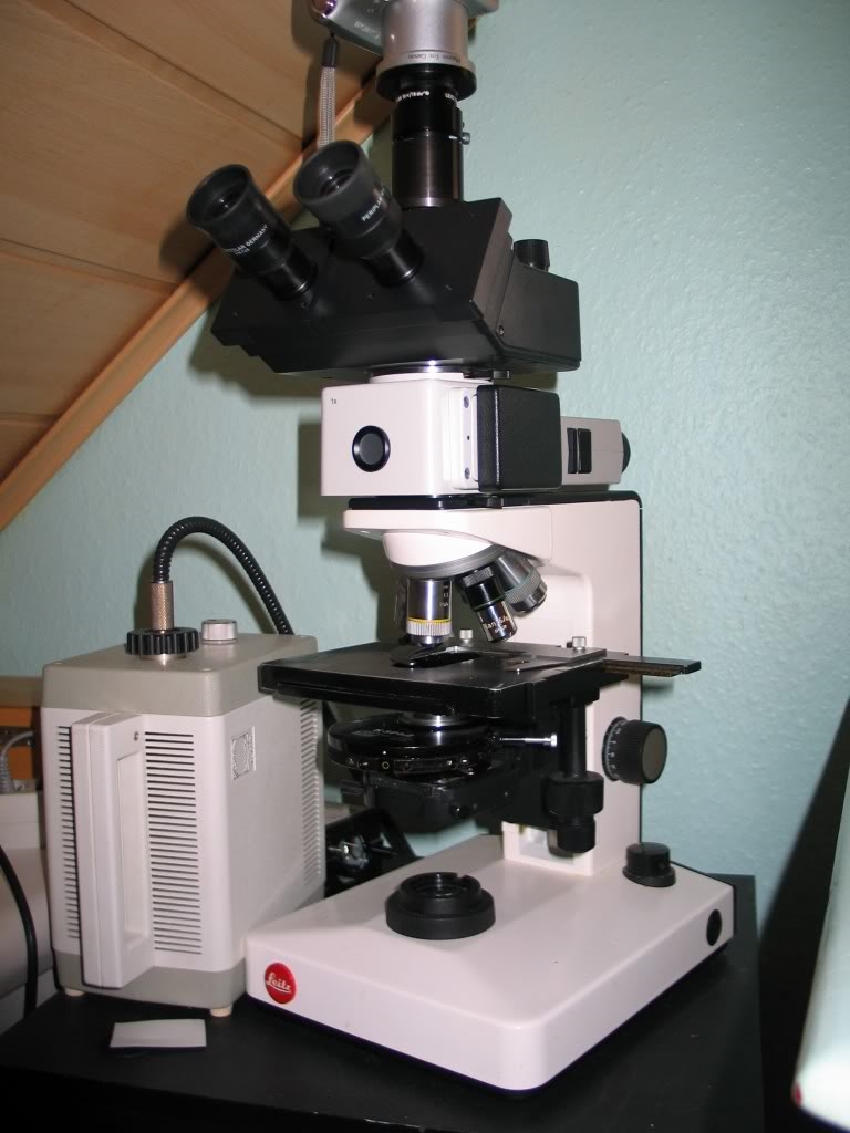

Ich arbeite mit einem alten Ortholux und habe es wie dargestellt an eine EOS 1000 D adaptiert. Mit den Tests der verschiedenen Projektive bin ich noch nicht ganz durch, aber es scheint, das der alte Winkel-Zeiss 9x recht ordentlich arbeitet. Bei dem ist die Kameralänge einstellbar. Auch das 6,3x von Leitz arbeitet ordentlich. Alle diese Systeme arbeiten ohne das Objektiv der Kamera; man kann also über einen Mikroskopadapter die Verbindung herstellen oder sogar mit der berührungslosen Lichtschleuse arbeiten.
Der Charme dieser Lösung besteht darin, daß man durch die kostenlose Anwendung "EOS Utility" das Live-View-Bild auf dem PC oder Mac abbilden kann; man kann dann auf einem Ausschnitt dieses Bildes präzise einstellen und die Kamera vom PC/Mac aus auslösen. Auch der Weißabgleich ist so möglich.
Das 6,3er passt direkt in den 38-mm-Tubus. Die anderen Tuben links zeigen nur die Möglichkeiten auch 23,4-er oder 30-er Projektive zu verwenden
Mit ´nem Ergaval oder Amplival vom VEB Carl Zeiss Jena geht´s auch.
Hier verwende ich die Projektive von Zeiss-Jena mit den passenden Objektiven. Die Leitz´chen passen aber auch ganz gut dazu.
Die Lösung sollte sich auch auf ein Leitz-Mikroskop Ergolux übertragen lassen. Vielleicht helfen die Hinweise.

die Adapter = Tubusrohr sind auf dem Foto im Beitrag von Herne abgebildet.
viele Grüße
