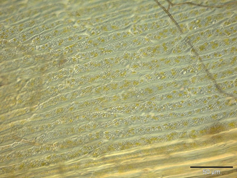

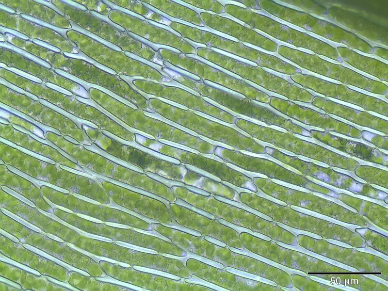

Was mich an dem Zeiss sehr beeindruckt hatte, sind die Farben und die Bildwirkung, die man damit erreichen konnte. Ich habe auch ein gutes Leitz für Moose benutzt, aber das konnte diese Wirkung nicht erzeugen. Hier mal zwei Beispiele. Links das Zeiss, dass die chlorophyll-reichen Zellen sehr schön vom Hintergrund abhebt. Das Leitz rechts vermag nur eine gelbliche Farbe zu erzeugen, dafür sieht man die Chloroplasten-Strukturen besser. Von der Wirkung gefällt mir aber eindeutig das Zeiss besser, auch wenn es die Details nicht so klar auflöst.
Allerdings kann ich nicht sagen, um welche Objektive oder Beleuchtung es sich bei den beiden Mikroskopen gehandelt hat. Eine LED-Leuchte war es jedenfalls noch nicht. Also vom Stile her, möchte ich eher in die Richtung des ersten Bildes gehen.

der Unterschied bei den Bildern ist sicher nicht auf die Marke des Mikroskops zurückzuführen!
Aber als Vollformatiker kannst du dich glücklich schätzen: Der Gebrauchtmarkt voll ist nämlich von preiswerten Fotozusätzen für das gute, alte Kleinbildformat und die niemand mehr so gern möchte, weil sie sich nur mit relativ großem bastlerischen und/oder finanziellen Aufwand an die Halbformate der erschwinglicheren DSLRs anpassen lassen.

Die beiden unterschiedlichen Bildeindrücke halte ich mit Verlaub für einen Kunstfehler in der Bedienung, oder es werden Bananen mit Kastanien verglichen. Leitz/Leica und Zeiss geben sich nichts bei richtigem Vergleich. Mein einziges Leitz, das ich noch benutze aus der Endlichoptik ist ein Laborlux 12 und das ist feinste Sahne! Ich glaube nicht, dass da ein merklicher Unterschied zur Unendlichoptik an meinen Zeiss-Mikroskopen besteht!

Einen Fehler in der Bedienung möchte ich nicht ausschließen, aber zumindest konnte ich beim Leitz nichts einstellen, was an die Bildwirkung des Zeiss herankommen würde. Daher dachte ich mir, würde es an den Objektiven liegen? Das Leitz wurde an der Uni nämlich hauptsächlich für Algen benutzt. Da kommt es ja auf ganz andere "Werte" an. Also prinzipiell ist mir der Hersteller egal. Mein Ziel (zumindest in meiner Vorstellung) ist es, solche Bilder wie das erste ungefähr (oder sogar besser?) hinzubekommen. Über die Adaptierung der Kamera mache ich mir dann später Sorgen. Nicht überall bekommt man noch gebraucht an die entspr. Adapter.

deine zwei Bilder können wir nicht kommentieren weil du uns dazu keine Angaben machst.-

ZitatDamit wir uns jetzt hier nicht in Details verrennen. Welche Ausrüstung benötige ich denn, um so ein Bild wie mein Beispiel 1 hinzubekommen? Die Mikroskope, wo ich bisher durchgeschaut habe (sind alle welche im Neu-Preis um die 1000) erzeugen alle ein wenig "farbenfrohes" und wenig plastisches Bild.
Also, um es noch einmal zu sagen, obgleich es schon oft erwähnt wurde: Der Unterschied Deiner beiden Bilder ist definitiv nicht bedingt durch die Qualität oder Marke des Mikroskop. Das erste Bild ist mit jedem 50 Jahre alten Mikroskop oder aktuellen 150-EUR-China-Mikroskop zu erzeugen.
Wieso das zweite Bild so aussieht, wie es aussieht, kann man nicht sagen, aber sicherlich ist irgendeine Art der schiefen Beleuchtung mit im Spiel.
