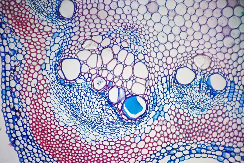

Hallo Mikrofotografen,
ich bitte mal um ein Urteil zu diesem Bild. Nicht Schnitt oder Färbung, sondern die Fototechnik.
Daten: Phomi III, ganz einfaches achromatisches Objektiv 10x kein Plan, Einfaches Lomo Okular K5x,
          DSLR-Canon 550D am Tubus oberhalb des Okulars. Ich weiss es - das sind keine optimalen Bedingungen.
Hallo Wolfgang,
was soll man da meckern. Ich finde das Foto wirklich gut. Den Daten nach zu schließen, zeigt der Bildausschnitt nur einen relativ kleinen Teil dessen, was man durch die Okulare sieht und daher auch keine Randunschärfe und andere fiesen Dinger. Aber, so geht es doch auch!
Von mir herzlichen Gückwunsch!
Aber, Du solltest uns noch verraten, welchen tollen Schnitt du hier fotografiert hast.
woru
Hallo Detlef,
danke für Dein Urteil.
Zitatwas soll man da meckern. Ich finde das Foto wirklich gut. Den Daten nach zu schließen, zeigt der Bildausschnitt nur einen relativ kleinen Teil dessen, was man durch die Okulare sieht und daher auch keine Randunschärfe und andere fiesen Dinger. Aber, so geht es doch auch!
Nein, nicht bei diesem Bild. Der Bildausschnitt zeigt in der Längsachse fast das komplette Bild des Binokulars! Für das Phomi III habe ich noch keine passende Zwischenoptik, wodurch direkt das Okularbild aufgenommen wird. Um den Aufbau niedrig zu halten habe ich auch nur einen kurzen Kameratubus (38mm vom Okular bis Kamerabajonett + 44mm bis Sensor) angesetzt. Das führt leider dazu, daß ich keine Parfokalität
erreichen kann. Die Nachjustierung ist aber minimal und die Scharfstellung an der Canon 550 macht keine Probleme. Vielleicht führt dieser Aufbau zu dem Kamerabild ohne wesentliche Nachvergrößerung.
Das ist ein Schnitt durch einen Clematisstängel. Etzold Färbung, Euparaleinschluß. Gefertigt 1992 unter der Regie der Altmeister
Krauter und Streble in Inzigkofen. :D

Hallo Wolfgang,
Das Bild ist eigentlich schon recht gut. Ist Dir mal die leichte Vignettierung am oberen Bildrand
auf der linken und rechten Seite aufgefallen? Ich denke da stimmt die optische Achse nicht ganz.
Kontolliere bitte mal ob die Canon gerade und rechtwinklig auf dem Fototubus sitzt. Da wirken
sich ein oder zwei zehntel Millimeter Verkantung beim Anklemmen schon dramatisch aus.
Horst-Dieter

Hallo Wolfgang,
ich finde das Bild gut, wie Detlef sagt, da gibt es nichts zu meckern.
Die leichte Vignettierung läßt sich sehr gut mit dem Programm Lightroom 3 beheben.
Dies Programm kann ich empfehlen, wenn Du im RAW Format fotografierst und Deine Bilder archivieren möchtest.

Hallo Wolgang!
Das Bild finde ich gut, dennoch würde ich den Kontrast (mit einem Computerprogramm - Photoshop etc.) etwas verstärken, weil die Farben in der rechten oberen Ecke etwas flau wirken.

Hallo Wolfgang,
ZitatDas ist ein Schnitt durch einen Clematisstängel. Etzold Färbung, Euparaleinschluß. Gefertigt 1992 unter der Regie der Altmeister
Ja das waren noch Zeiten - leider Historie, weil keiner die Nachfolge antreten wollte. Heinz Streble meinte: jetzt hab is 30 Johr gmacht, jetzt könnet a mol andere!
Aber es hat sich keiner gefunden!
Die Clematis haben wir in jedem Kurs gemacht; ein störrisches Präparat, der äußere Ring hat sich oft gelöst beim Schneiden und er hat sich gerne gewellt. Das könnte auch der Grund für die partielle Unschärfe sein: der Schnitt liegt nicht vollständig plan!
Bevor Du Deine Hardware verbiegst solltest Du erst mal ein sicher planes Objekt (Objektmikrometer) zum Test heranziehen!
Außerdem:
Zitat...ganz einfaches achromatisches Objektiv 10x kein Plan...
ZitatEinfaches Lomo Okular K5x
Wirkt als Projektiv, da
Zitat.noch keine passende Zwischenoptik, wodurch direkt das Okularbild aufgenommen wird..
Daß keine Parfokalität hinzukriegen ist, würde mich noch stören, aber auch das läßt sich hinzaubern.
Gegen die dunklen Ecken könnte das ausklappen der Kondensorfrontlinse evtl. helfen.
woru
Hallo Horst-Dieter,
Im Bino ist das nicht zu sehen, im Foto ist es mir aufgefallen. Kontrolle nach Deinem Hinweis ergab, daß eine etwas weitere Öffnung der Leuchtfeldblende die Vignettierung verschwinden ließ.

Hallo Franz,
ich habe es mal mit Photoshop probiert. Wenn die Ecke richtig erschien zeigte aber der sonstige Teil des Bildes für mein dafürhalten schon zu viel Kontrast. Ich habe aber die Ecke durch weitere Korrekturen von Leuchtfeldblende und Kondensoreinstellung etwas verbessern können.

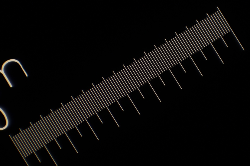

Ja, das ist schade. Ich habe ab 1986 fünf mal Inzigkofen besucht und es war immer eine interessante Woche. Iris Kick rief mich an und teilte mir das endgültige Aus mit. Damit ging dann eine jahrzehnte lange sehr schöpferische Mikroskopie Aera zu Ende.
Ich habe mal Deinen Rat befolgt, siehe Bild. Es ist wohl auch die mangelhafte Optik; eines Phomi III nicht würdig. ;D. Ich muss aufrüsten.

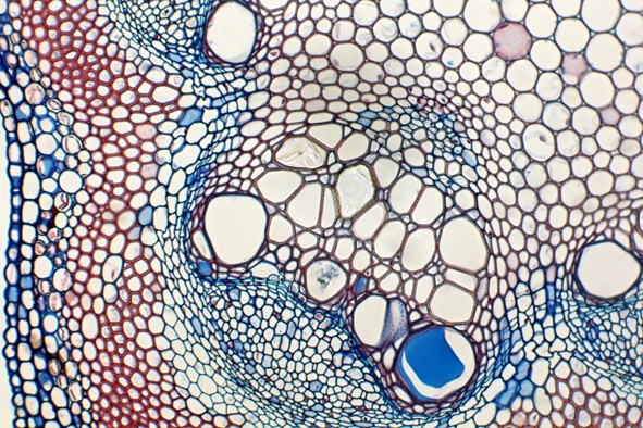

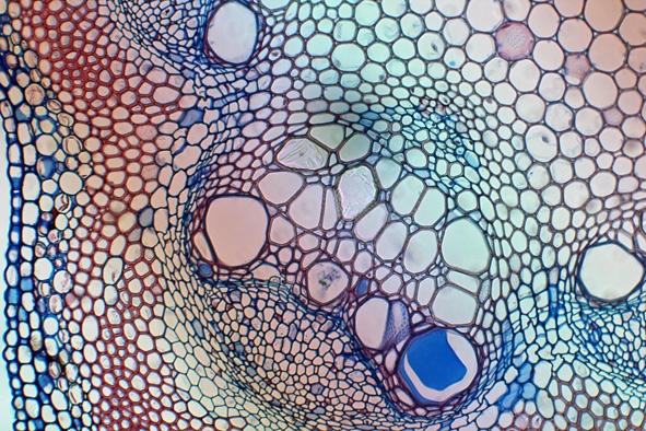

Ich habe den Aplanat 1.4 drin. Abschraubbare Frontlinse. Gerade mal ausprobiert und die Ausleuchtung beim 10x Objektiv wird tatsächlich besser, was die Abdunklung der Ecken angeht. Ich habe aber den Eindruck, das Bild wird flauer. Wenn ich allerdings die Hilfslinse noch ausschwenke, zieht ein Regenbogen übers Bild. ;D Jetzt werden deutlich die Glühwendel sichtbar! Egal wie hoch der Kondensor steht und die Längsverschiebung der Lampe ist am Ende. Zur Orientierung füge ich mal die Bilder an.

Hallo Wolfgang,
und die Aperturblende an dem Kondensor hast du auch voll geöffnet gehabt bei der Aufnahme?
Das wird nämlich gerne vergessen, da diese geöffnet sein muß und die Abertur nun mit der Leuchtfeldblende im Fuß geregelt wird, da diese in dem Fall nun die Aperturblende ist.
Das mit der abgebildeten Wendel dürfte trotzdem nicht sein. Bist du denn wegen der befürchteten Instabilität etwa von der 160mm Tubuslänge abgewichen? Die Okularabgleichlänge zwischen Lomo und Zeiss dürften da auch um ein paar Millimeter differieren.
Hallo Wolfgang -
die Regenbogenfarben kommen sicherlich von dem DIC-Schieber II, den du bisher übersehen hast -
passiert bei Gebrauchtgeräten öfter  ;D. Schau mal ob deine Frontlinse rot beschriftet ist .....
