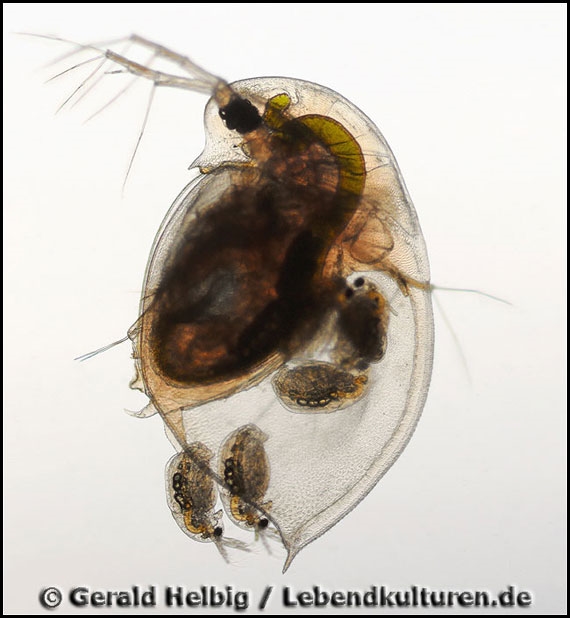

wie schon geschrieben beschäftige ich mich zur Zeit mit der Kultur von Daphnia pulex pulex. Zuerst eine kleine Bildtafel bezüglich der Anatomie:
Der Rückenfortsatz schließt den Brutraum ab. Trächtige Weibchen entlassen durch den Deckglasdruck "auf Kommando" ihr Jungtiere. Hierzu wird der Unterleib nach vorne gedrückt und der Brutraum öffnet sich kurzzeitig.
Jungtier im Brutraum in "Wartestellung"
Zwei Jungtiere verlassen den Brutraum (schauen aus wie Synchronturmspringer  ;))
Der Brutraum ist wieder verschlossen und die Jungtiere sind sofort mobil. Das Öffnen und Schließen des Brutraumes dauert ca. 2-3 Sekunden und wiederholt sich rythmisch im Abstand von ca. 30 Sekunden.

Die Bilder mit dem blauen Hintergrund wurden alle nach dem gleichen Verfahren wie schon in dem Dunkelfeldfoto von letzter Woche aufgenommen:
"Aufgenommen am Axioskop mit einem 2,5-er Objektiv. Ein Dunkelfeld mit einer Dunkelfeldblende führte zur starken Überstrahlung der Wasserflohmitte. Also erzeugte ich das Dunkelfeld mit zwei Blitzgeräten, welche parallel zur Objektebene  einstrahlten. Ich fotografierte die Wasserflöhe ohne Deckglas, um die Bewegungsfreiheit nicht einzuschränken. Um den schwarzen Hintergrund noch zu verbessern, klebte ich auf einen Objektträger eine schwarze Folie und gab hierauf den Tropfen mit den Daphnien. Doch die Oberflächenspannung in Verbindung mit der schwarzen Folie erzeugte einen "hohen" Wasserwassertropfen und der Wasserfloh warf beim Blitzen durch das leichte Streulicht einen Schatten auf den Hintergrund. Auf einer reinen, fettfreien Glasfläche verläuft der Wassertropfen flacher. Also klebte ich eine schwarze Folie auf einen Objektträger und legte auf diesen einen weiteren, blanken Objektträger und gab hierauf den Wassertropfen. So hatte der Wasserfloh einen Abstand zum Hintergrund und konnte sich nur in einem dünnen Wasserfilm bewegen."
Statt einer schwarzen Folie habe ich allerdings verschiedene blaue Folien verwendet. Das zweite blaue Bild wurde mit einer dunkelblauen Hintergrundfolie aufgenommen. Die beiden anderen Bilder mit einer mittelblauen Folie.
Wenn noch Fragen sind dann stelle ich gerne ein Bild von dem Aufbau ins Netz

der Helligkeitsgradient im obersten Bild ist gewollt. Im zweiten blauen Bild habe ich einen fast gleichmäßigen Hintergrund. Aber beim untersten Bild habe ich links an der Schale eine leichte Überstrahlung und rechts im Hintergrund wirft der Floh einen Schatten (ich glaube da war ein Blitz noch nicht aufgeladen). Ich fand das Bild wegen dem dreidimensionalen Komplexauge zeigenswert - ansonsten nicht optimal.
