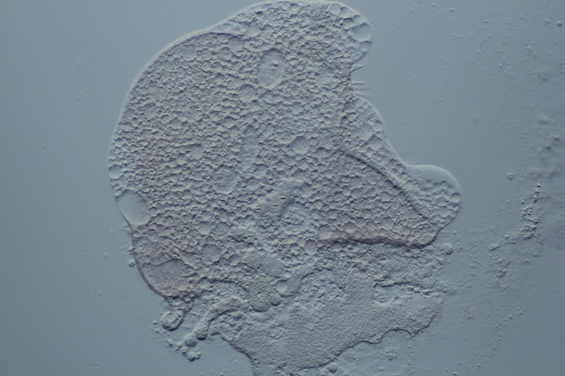

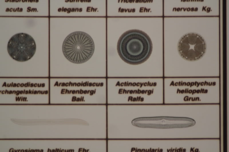

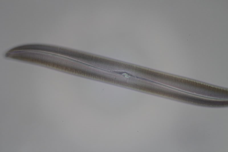

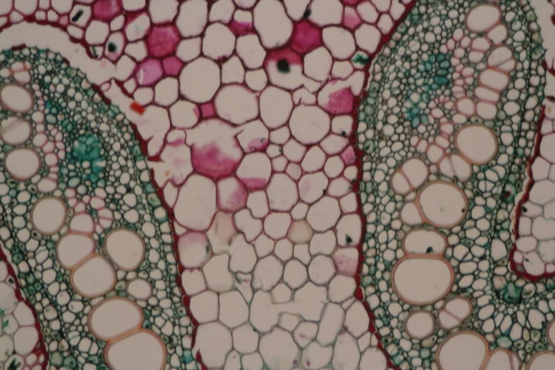

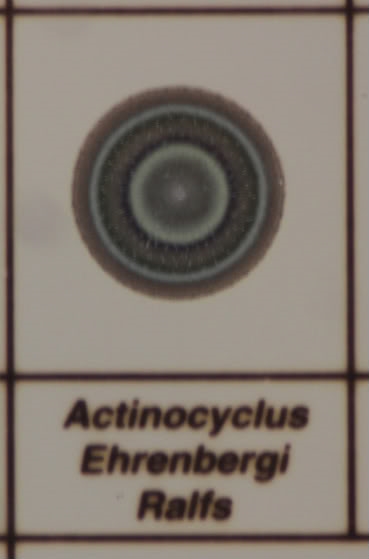

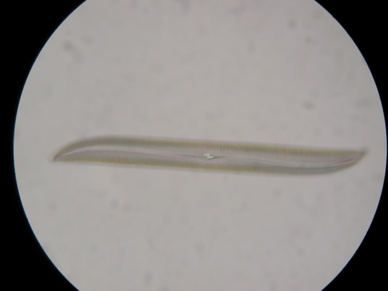

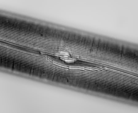

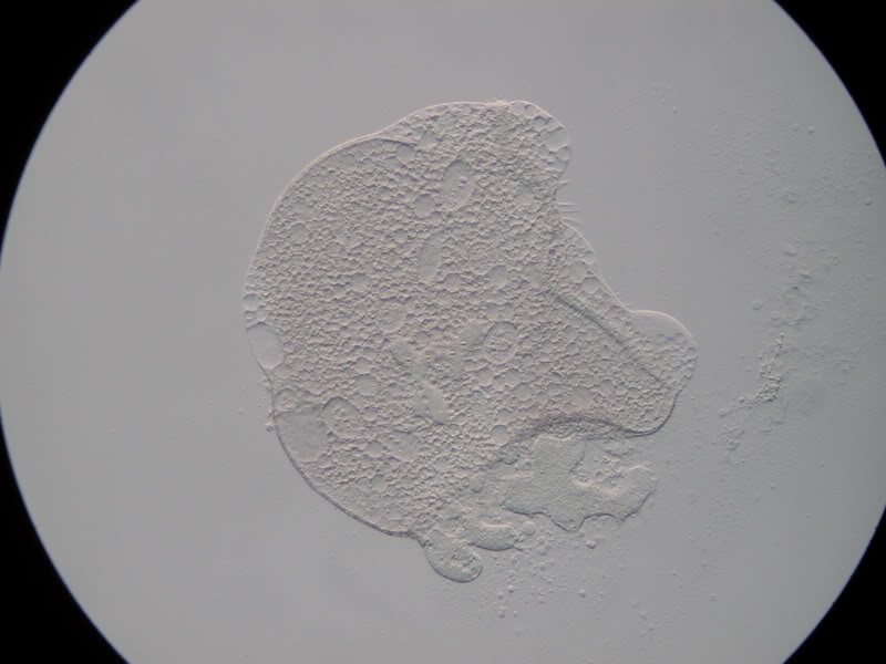

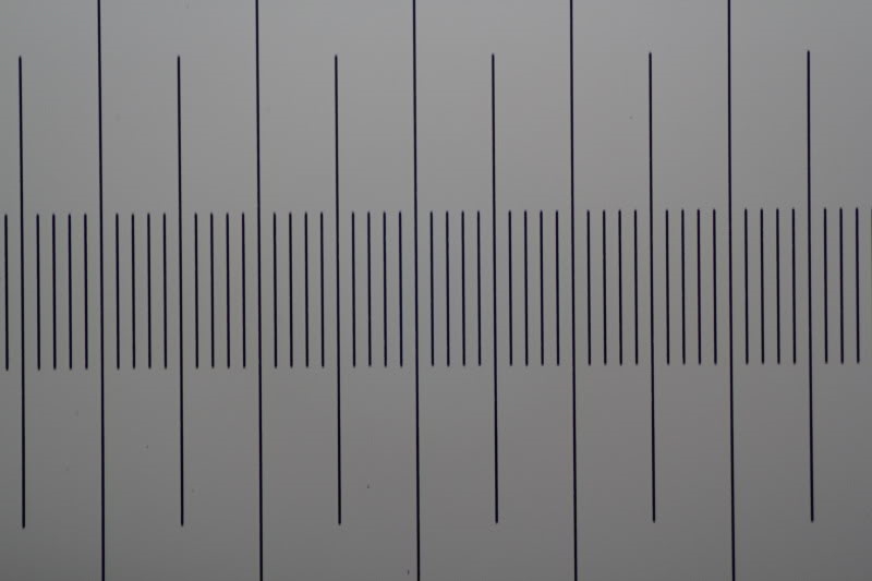

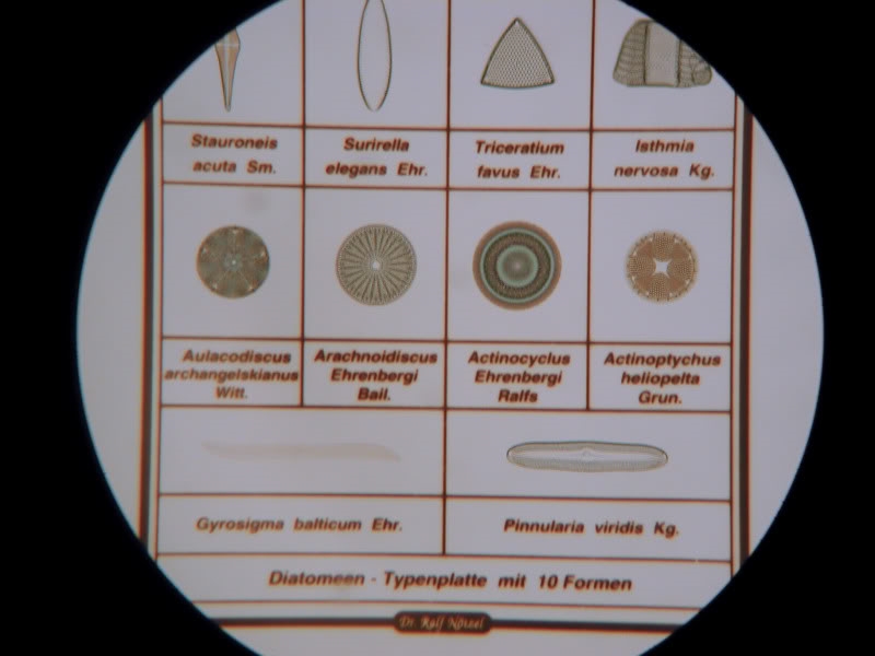

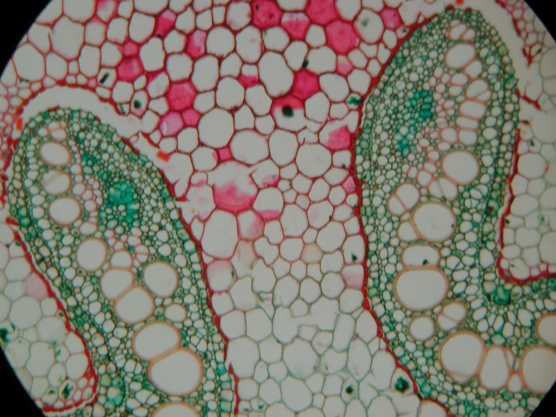

Hallo!
Hier mal auf die Schnelle ein paar Fotos mit der 550D und als Vergleich mit der Coolpix 990. Gleiches Objektiv am Mikroskop, aufgrund der völlig unterschiedlichen Adaptionen sind naturgemäß deutliche Unterschiede in der Größe des dargestellten Bildausschnittes vorhanden.
Die Bilder sind völlig unbearbeitet. Die Fotos mit der CP wurden in max. Weitwinkelstellung angefertigt, daher die Vignettierung.
Aus diesen Bilder schließe ich übrigens, dass die sehr einfache und sehr preiswerte gute alte Coolpix-Lösung meines Erachtens gegenüber der erheblich teureren 550D-Adaption nicht nennensswert abfällt - vielleicht ist sogar fast das Gegenteil der Fall? Mir kommen die Fotos der Canon ein wenig "vermatscht" vor
Ob es aber eine Verwacklungsunschärfe ist - ich weiss es nicht, glaube es aber eher nicht. Jedenfalls hatte ich mir von der 550 irgendwie "knackigere" Fotos erhofft.
Ich denke, dass, wenn man gleich große Ausschnitte vergleicht und die Fotos beider Kameras in üblicher Weise nachbearbeitet und optimiert, man im Endergebnis bei durchschnittlicher Endrgöße des Fotos keine relevanten Unterschiede sehen wird.
Wenn man nicht TTL-gesteuert blitzen möchte und keinen Wert auf Videos legt, sehe ich nach wie vor eigentlich keinen Grund, von einer so simplen Lösung wie der Coolpix auf eine teure DSLR umzusteigen.
Die Farbwiedergabe finde ich bei der CP z.B. bei dem gefärbten Pflanzenpräparat sogar lebhafter und besser.
( Den Hot Spot auf dem Diatomeen-Foto habe ich natürlich auch gesehen, er war aber bei späteren Aufnahmen "weg" )

Gyrosgima belticum
550D:
CP990:
Ausschnittsvergrößrung, Kontrast verstärkt, Farbe entfernt, entrauscht, "geputzt", nicht nachgeschärft
550D:
CP990:
Blepharisma japonicum ( geplatzt )
550D
CP990:
Diatomeen-Typenplatte
550D:
CP 990:
Ausschnitt 550D:
Ausschnitt CP 990:
Pflanzenschnitt
550D:
CP990:
Frank Fox
diese Fotos wirken in der Tat etwas unscharf.
Wie geschrieben, mache mal eine Aufnahme mit sehr langer Belichtungszeit. (2...3s)
Damit hast Du die Verwacklungsunschärfe durch den Verschluss (falls vorhanden!) ausgeschlossen.
Ich glaube, es handelt sich hier eher um ein optisches Problem.
Kannst Du vielleicht einmal ein paar Fotos ohne diese 1,6er Fotoanpassung machen?
