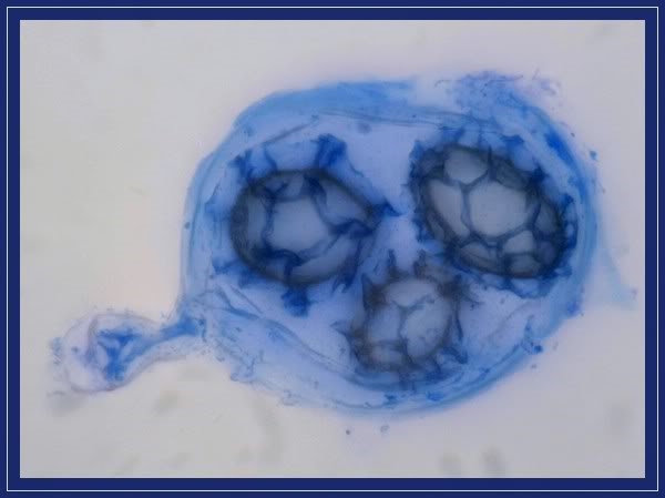

Dauerpräparate von Sporen (z. B. bei Quetschpräparaten) sind prinzipiell nicht schwierig. Deckgläschen von einem geeigneten Präparat abnehmen, Wasser mit Papier abziehen, einen kleinen Tropfen Hydromatrix dazu, neues Deckgläschen drauf, fertig.
Die bis zum nächsten Tag fest gewordenen Präparate lassen sich auch mit Immersion (100er Objektiv) einwandfrei betrachten und halten bei mir schon seit ein paar Jahren. Auch Färbungen bleiben sehr schön erhalten (z. B. mit Baumwollblau wie hier bei der Sommertrüffel Tuber aestivum).
