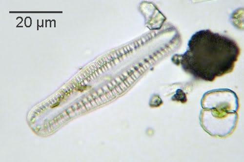

Und diese Diatomee finde ich ebenfalls oft:
Im Streble/Krauter ist leider nichts dergleichen zu finden. Größe der Alge: 50-80 µm.

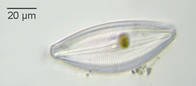

Und schließlich noch diese beiden:
Kann das Rhopalodia sein?
Ähnlich wie die vielen bekannten Cymbella, nur viel breiter.
Fundort: Pillersee-Verlandungsgebiet. Könnte das eine oder andere Rätsel gelöst werden, würde ich mich sehr freuen.

kann zu der Kieselalge auf den Fotos 3-5 denn wirklich niemand etwas sagen? Ich finde sie hier ständig, im Internet lande ich aber im Nirwana ...

Hallo Angie, Deine 2 Diatomeen sind Rhopalodia gibba (Ehrenberg) O.Müller und Cymbopleura inaequalis (Ehrenberg) Krammer. Die war früher unter dem namen Cymbella ehrenbergii Kützing 1844 bekannt, wurde aber im Zuge der Aufspaltung der Familie Cymbellaceae zu Cymbopleura gestellt.
Cymbella wurde übrigens gesplittet in:
Cymbella,
Encyonema,
Cymbopleura,
Cymbellopsis,
Encyonopsis,
Delicata,
Pseudencyonema (nur 1 Art!),
Navicymbula,
Gomphocymbella,
Gomphocymbellopsis.
Alles klar?
Grüße, Ditmar

besonders brennend interessiert mich die Alge auf den Fotos 3-5, die ich an bestimmten Stellen massenhaft finde. Meine Literatur ist für eine Einordnung viel zu dürfte, auch die mir bekannten Diatomeen-Seiten im Internet geben leider nichts her. Hat da vielleicht jemand einen Geheimtipp für mich?

Zu den Fotos 3 bis 5, wenn ich wirklich etwas sagen müsste würde ich auf Gattung Achnanthes tippen, aber ohne Gewähr. Die etwas deformierten Umrisse in Bild 3 und 5 könnten Teratologien sein, so nennt man Deformierungen der Schalenform und/oder Struktur.
Grüße Steffen

Diese Alge ist ganz sicher nicht deformiert. Ich habe sie an mehreren Stellen im Pillersee-Verlandungsgebiet zu Hunderten gefunden, und sie sieht immer gleich aus, d.h. etwas "verbogen" mit einem etwas undefinierbarem Muster im Zentrum. Die Größe schwankt zwischen 70 µm und gut 100 µm.
Über Achnanthes werde ich mich nun etwas intensiver schlau machen. In meinem Archiv habe ich von Achnanthes (cf. frequentissima) nur ein einziges Bild - von mir selbst so bestimmt, stimmt hoffentlich:
Diese sieht aber vollkommen anders aus als die obige "verbogene" Diatomee.
