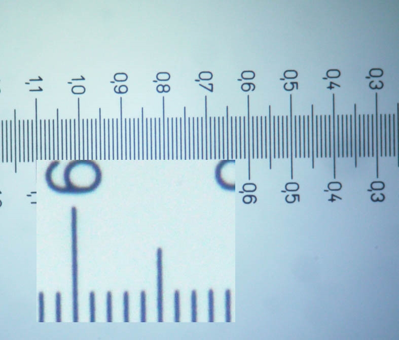

Lieber Rolf,
ein kleiner Nachtrag:
ein Foto, das ich bei einem guten Freund mit besagter 4/3 Panasonic an einem Zeiss Standard 16 (das, glaube ich, noch vor kurzem auf Deinem Schreibtisch gestanden hat) mit starrer Verbindung zum Trino-Tubus (nicht von Zeiss). Siehst Du da Verwacklungsartefakte? Die Exif-Datei gibt für die Belichtungszeit 10/1000 an, also wohl 1/100 sec (?).
