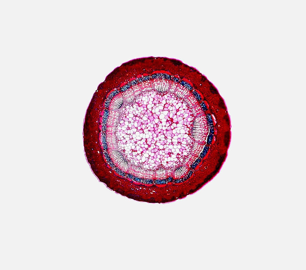

Arbeitsanleitung:
Original Färberezept siehe Seite von Herrn Armin Eisner   http://www.aeisner.de/
Arbeitsablauf :
Zweijähriger Spross -  Querschnitt
Reichert - Jung Schlittenmikrotom Hn 40 - Schnittstärke beträgt 30 µm.
Probe lag seit Mai 2009  in AFE – Gemisch
Fixiergemisch auswaschen in 70 % Ethanol  5 Minuten
1. (Querschnitte) mit 70 % Ethanol
2.  Alkoholreihe bis zum 30%igen Ethanol
3. Wasser entmin. 3x wechseln je 1 Minute
4.  Vorfärbung  Acridinrotlösung      7 Min.
5. 1x auswaschen mit Aqua dest. .
6.  Acriflavinlösung (differenzieren bis gerade keine Farbwolken mehr abgehen- Lupenkontrolle)     ca. 15 Sekunden.
7.  2 x auswaschen mit Aqua dest..
8. Nachfärbung  Astrablaulösung    3 Min.
       Bei der Nachfärbung mit Astrablau eine Mischung aus Astrablau und Acriflavin im Verhältnis 5:1  verwendet.
9.  Auswaschen mit Aqua dest. bis keine Farbstoffreste auf dem Objektträger verbleiben
10.  Entwässern mit 2x  gewechseltem Isopropylalkohol   ( 99,9 % )
11.  Als letzte Stufe vor dem Eindecken Xylol einsetzen
12.  Einschluss in Entellan
 Ergebnis :
Zellwände blaugrün bis grün, verholzte Zellwände leuchtend rot. Zellwände der äußeren Hypodermis orangerot, Cuticula gelb. Zellwände der innenliegenden Hypodermis  tiefrot, Suberin  hellrosa.
Fotos erstellt mit Nikon D5000.
Bild 03 Übersicht Rosa mollis
Die Übersichtsaufnahme wurde mit „MagniFlash“ erstellt.
Bild 04 Vergrößerung aus der Übersicht Rosa mollis
Bild 05 Vergrößerung mit Beschriftung  Rosa mollis
