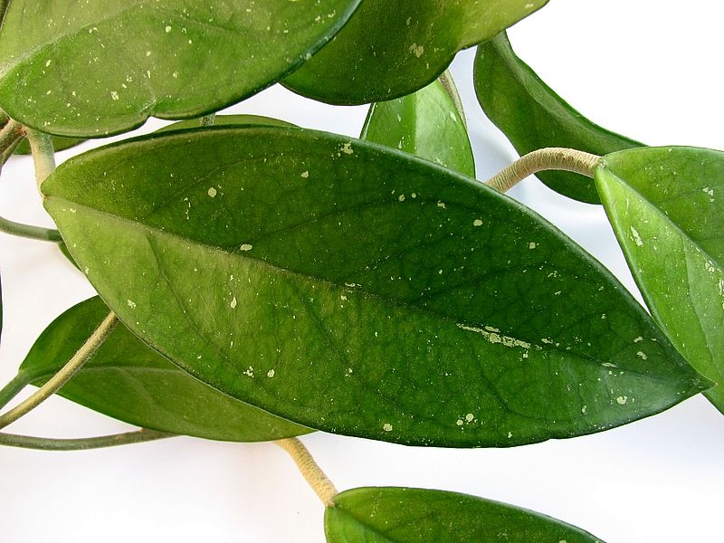

Die ausdauernden Blätter sitzen in aller Regel paarig an einem Sprossknoten, aus dem auch der Stiel der Scheindolde entspringt. Die 1 bis 2,5 cm langen Blattstiele können deutlich dicker sein, als der jeweilige Spross und haben eine raue Oberfläche. Die Blattspreite ist längstoval bis breitoval mit einer dunkelgrünen Oberseite, die von unregelmäßigen, weißen Flecken bedeckt ist. Die Cuticula ist wachsartig und recht dick, was den Blättern einen gewissen Glanz verleiht. Die Blattunterseite ist hellgrün und stumpf sowie bei jungen Blättern leicht behaart.

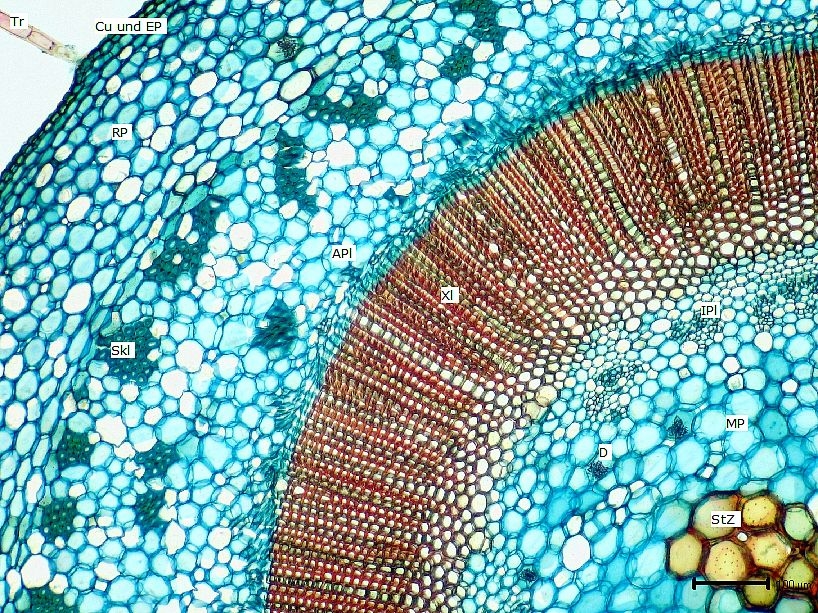

Schnitte durch den Spross und einen Sprossknoten - hier beispielhaft, geschnitten wurde ein junger Sprossknoten, der gerade Blattknospen bildete.
Bild 7: Sprossquerschnitt in der Übersicht, Vergrößerung 25x, Einzelaufnahme
Im Querschnitt erkennt man grob fünf Bereiche (von Außen nach Innen):
- Die Epidermis mit dem darunter liegenden Rindenparenchym und der Cuticula als Abschluss. Auch einige Trichome sind zu sehen.
- Von diesem Bereich durch eine teilweise mit Steinzellen verstärkte Endodermis getrennt folgt ein Bereich, der nach außen
  hin Nester sklerenchymatisch veränderter Zellen enthält, die jedoch nicht verholzt sind (daher die blaugrüne Farbe). Zum Xylem
  hin ist dann das ebenfalls in Nestern angeordnete äussere Phloem zu sehen.
- Der dritte Bereich wird von einem massiven Xylem-Ring gebildet, der von einzellreihigen Markstrahlen durchbrochen wird.
- Es folgt das Markparenchym, in dessen äußerem Bereich - wieder in Nestern - das innere Phloem zu finden ist.
- In der Mitte liegen große Gruppen von Steinzellen (Idioblasten)
Durch die mehrfachen unterschiedlichen Verstärkungen entsteht eine äußerst zähe Struktur, die Knick- und Zugbelastungen gut abfangen kann - optimal für eine Rankpflanze.
Bild 8a/b: genauer hingeschaut: der Sprossquerschnitt in einhundert facher Vergrößerung. Stapel aus 16 Bildern, Bild 8a mit Beschriftung

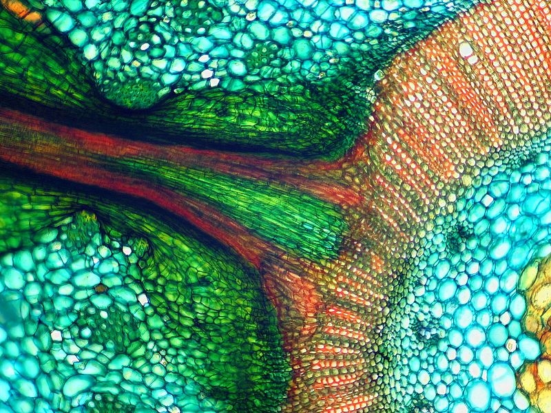

In einem der Sprossknoten sieht der Querschnitt ein wenig anders aus: aus der nun ovalen Grundform bilden sich gegenüberliegend Blattknospen, die aus den Leitgeweben des Sprosses versorgt werden. Eine davon ist hier angeschnitten.
Bild 14: Sprossknoten mit Blattknospe, Vergrößerung 25x, Stapel aus 10 Bildern
Die Anatomie folgt der Beschreibung von Bild 8b
Bild 15: Die "Abzweigung" aus der Nähe betrachtet, Vergrößerung 100x, Stapel aus 6 Bildern
Das Xylem ist hier im Längstschnitt dunkelrot, das Phloem, wieder innen und außen, fast schwarz und nicht sehr schön aufgelöst.
Bemerkenswert ist der Farbunterschied zwischen dem grünen Gewebe der Blattknospe und den blauen Parenchymen des Sprosses.
