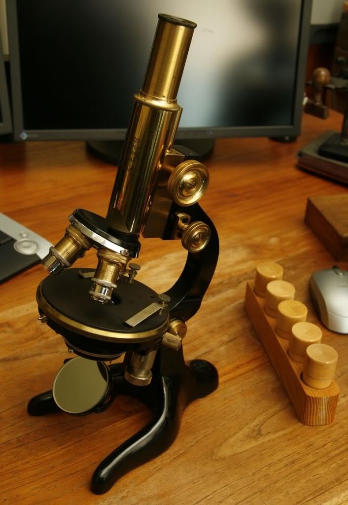

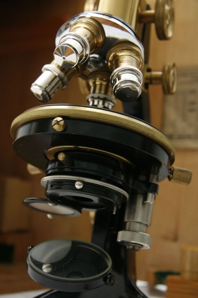

Ich bin im Besitz eines schönen Kosmos Stativ E.
Folgend einige Bilder
Es besitzt im Gegensatz zum "Humboldt" einen aufwändiger gearbeiteten Kondensor
(Also die Verstellung nicht mittels Schiebehülse, sondern über seitlich angebrachte Spindel.)
Folgend die im Mikroskopkasten angebrachte Übersicht über die Okular/Objektiv Kombinationen.

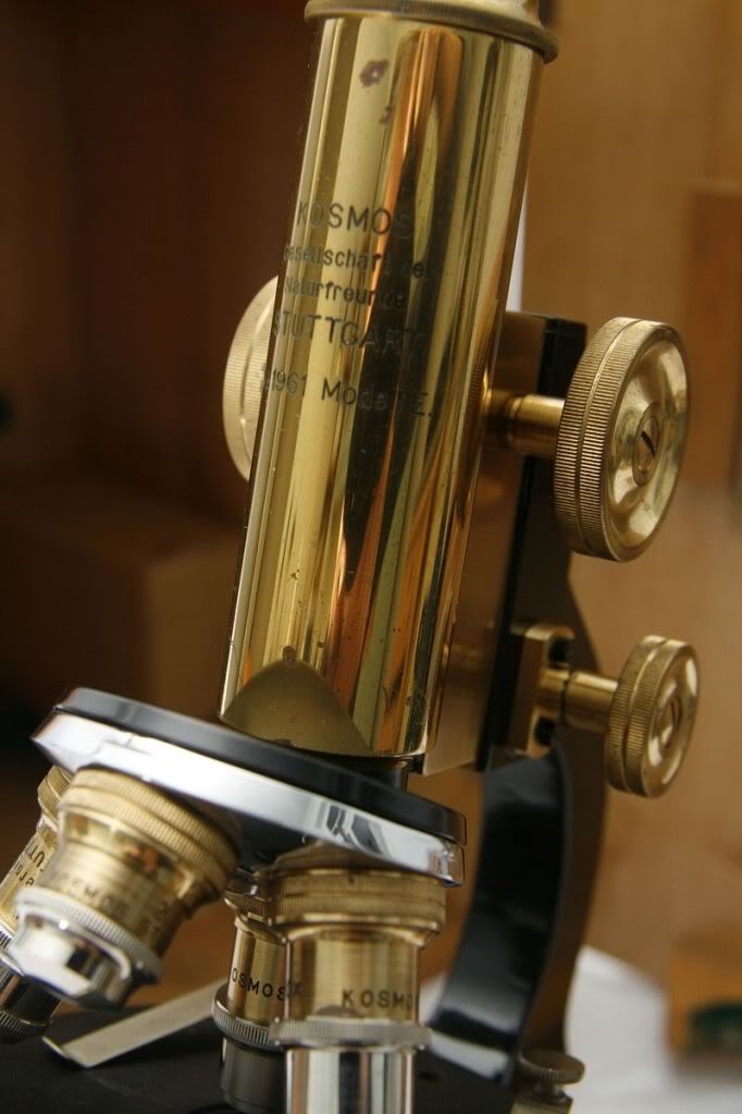

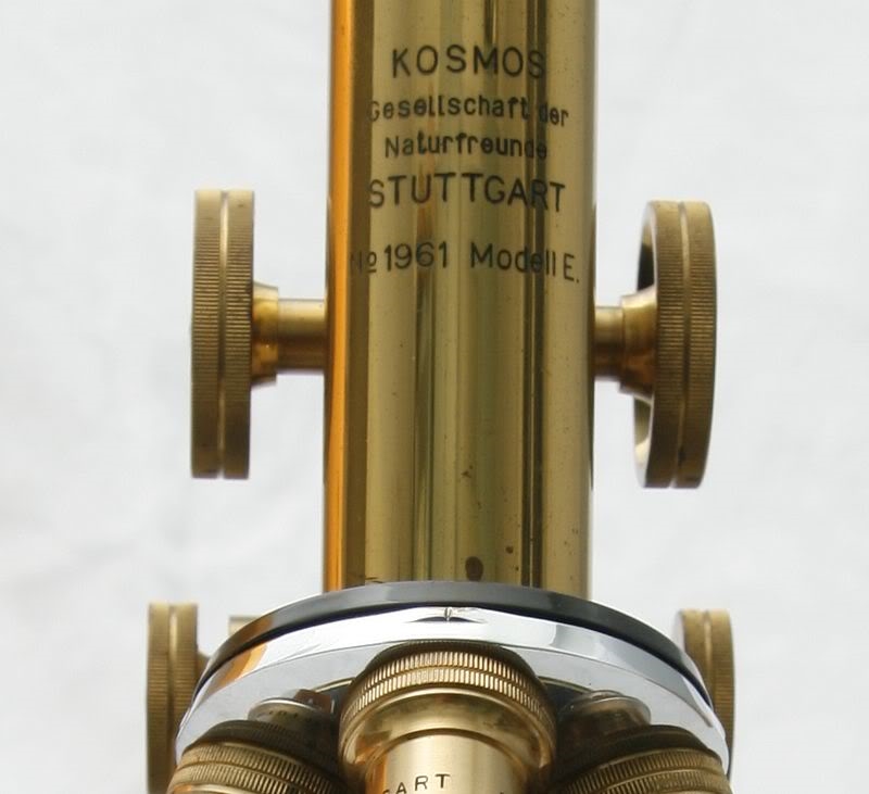

Der Modellbezeichnung
"KOSMOS
Gesellschaft der
Naturfreunde
STUTTGART
No.1961 Modell E."
ist auf dem Tubusrohr eingraviert.
Wann das Mikroskop erbaut wurde? Ich weiß es nicht.
Volker

Gunther Chmela
  • Beiträge: 554
Re: Eine recht nostalgische Frage
« Antwort #10 am: April 03, 2011, 23:34:25 Nachmittag »
Hallo Volker,
ein Prachtstück! Von wann ist denn das Mikroskop?
Die Kondensorverstellung mit der Seitenschraube war übrigens eine Zeit lang recht verbreitet. Auch von Winkel-Zeiss (in dieser Reihenfolge der Namen) gab es solche Instrumente bis in die Zeit der schwarzen Stative hinein.
Danke für Ihre Bilder!

hinrich husemann
  • Beiträge: 578
« Antwort #12 am: April 04, 2011, 00:42:50 Vormittag »
Hallo Kosmos-Mikroskop-Nostalgiker,
das erste Bild von oben bei Herrn Volker V. (mit dem 3-fach-Revolver) ist in allen Einzelheiten identisch mit meinem W. u. H. Seibert -Mikroskop, Stativ 8a, Nr. 260033 von 1928! Lediglich das auf den Tubus gravierte Firmenlogo unterscheidet sich; dort steht bei meinem Exemplar anstatt von "KOSMOS..." eben "W.&H. Seibert, Wetzlar" (für ein Bild ist es mir jetzt zu spät).
Spätnostalgische Mikrogrüsse
H. Husemann
hinrich husemann
  • Beiträge: 578
« Antwort #13 am: April 04, 2011, 09:41:46 Vormittag »
Hallo, Korrektur! (kommt von zu spätem Stöbern im Forum!)
Ich habe wegen der "Späte" (oder "Frühe") nur das oberste Bild genauer betrachtet. Dabei schien mir, wie bei meinem alten Seibert-Mikroskop, der Objektivrevolver nur dreifach zu sein. Der "Rest" des Statives  - auch der Kondensor- ist aber vollkommen identisch. Immerhin erstaunlich, daß es offenbar noch 1961 angeboten wurde.
Morgendliche Mikrogrüsse
H. Husemann
Volker V.
  • Beiträge: 39
« Antwort #14 am: April 04, 2011, 09:51:39 Vormittag »
Hallo Herr Chmela, hallo Herr Husemann,
es entzieht sich meiner Kenntnis, wie alt mein Stativ ist.
Wie Sie, Herr Husemann, vermutete auch ich, dass es sich um ein "umgelabeltes" Seibert-Stativ handelt.
Ob es in dieser Form noch nach dem Krieg verkauft wurde? Ich denke eher, dass es dann, dem Trend folgend, in Schwarz angeboten wurde.
Meine mich schwach zu erinnern, ein solches schwarzes einmal bei eBay gesehen zu haben.
In alten Jahrgängen des Mikrokosmos (So um 1935? Müsste nachschauen um es genau sagen zu können) wird das Stativ E zeitweise in Anzeigen beworben. Ich hatte den Eindruck, dass das Modell "Humboldt" erst etwas später in den Annoncen erschien.
Aber auch diese Aussage ist ungesichert.
Bezüglich des Revolvers.
Es wurde wohl als Ergänzung ein 4fach Revolver (sowie ein 2fach) angeboten.
Der 3fach liegt dem Gerät ebenfalls bei.
