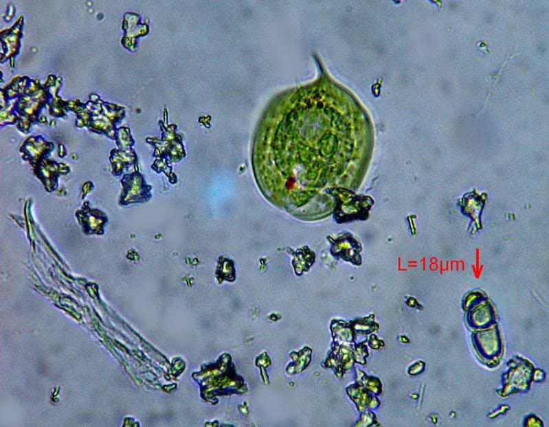

Hallo Tümpler,
im Darmstädter "Löschbecken" fanden sich außer u.a. Phacus auch kleine farblose bewegliche Organismen (roter Pfeil):
Sie bewegen sich langsam etwas schlängelnd vorwärts, im Bild nach oben; die Bewegung erinnert an Bärtierchen. Eine Geißel ist nicht zu erkennen. Sie scheinen aus 3-4 Zellen zu bestehen.
Ist das ein Bacterium?

hallo Herr Hippe,
Martin Kreutz zeigt Ihr Viech (auf S.16) als Macromonas (bipunctata). Ich habe das Viech ebenfalls schon gesehen, aber noch keine gescheite Aufnahme hinbekommen. Insofern Glückwunsch! Die Geißel ist außerordentlich schwer zu sehen.
beste Grüße Michael plewka
Hallo Herr Plewka,
die Ähnlichkeit zu Martins Bildern ist schon deutlich. Allerdings sieht es bei mir eher nach glatten abgegrenzten Zellen aus als nach Calciumcarbonat-Körnern wie bei Achromatium, noch dazu alternierend angeordnet in einem gemeinsamen Gehäuse. Ich habe noch weitere Exemplare genau betrachtet und habe Zweifel. Vielleicht gibt es noch eine weitere Art, die meiner entspricht? Übrigens liegen inzwischen die meisten unbeweglich.
Eine Frage hierzu: ist Calciumcarbonat eigentlich doppelbrechend?
Inzwischen habe ich Martin Kreutz kontaktiert, und er hat Macromonas nobilis positiv bewertet. An einem nun unbeweglichen Exemplar konnte ich noch feststellen, daß sein Inhalt nicht doppelbrechend ist.

Hallo Herr Plewka,
vielen Dank für diesen interessanten Link! Einen Hinweis auf Macromonas habe ich in dem Auszug nicht gesehen. Mein Problem ist, daß mein Fund nicht die recht körnige Innenstruktur zeigt wie bei Achromatium und wie auf der Abbildung von Martin Kreutz. Es sieht eher nach glatten Zellen aus. Leider haben sich meine Objekte inzwischen verabschiedet aus der Probe, so daß ich nur auf spätere Funde hoffen kann.
