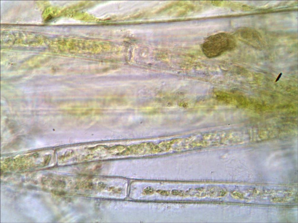

Hallo Zusammen,
habe hier eine Alge, die vermutlich eine Blaualge ist. Ich tendiere zu Teich-Schwingalge (Oscillatoria limnetica)
Danke für eure Hilfe
Mattes
« Letzte Änderung: Juli 07, 2011, 23:09:44 Nachmittag von Mattes. »
Mattes
Zuhause ist da, wo das Land platt ist, Kühe und Pappeln rumstehn, der Nebel wabbert und Diebels getrunken wird.
Martin Schneider
  • Beiträge: 109
Re: Bestimmung Alge
« Antwort #1 am: Juli 06, 2011, 12:21:00 Nachmittag »
Hallo Mattes,
eine Blaualge ist es ganz sicher nicht, da eindeutig gewundene Chloroplasten zu sehen sind.
  • Global Moderator
  • Beiträge: 3835
  • Detlef Kramer, gerne per Du
Re: Bestimmung Alge
« Antwort #2 am: Juli 06, 2011, 12:32:55 Nachmittag »
und deshalb ist es die Schraubenalge Spirogyra, allerdings nicht sehr typisch.
Mattes.
  • Beiträge: 26
    • Forum für Gewässerwarte und Fischereiaufseher
Re: Bestimmung Alge
« Antwort #3 am: Juli 06, 2011, 18:06:33 Nachmittag »
... und Danke.
Detlef, was ist nicht typisch an dieser Alge? Bin Laie und für Hinweise dankbar.
Mattes
Mattes
  • Global Moderator
  • Beiträge: 3835
Re: Bestimmung Alge
« Antwort #4 am: Juli 06, 2011, 18:29:56 Nachmittag »
Nun ja, die Zellen sehen ziemlich gestresst aus. Schau Dir einfach dies an:
http://www.mikroskopie-forum.de/index.php?topic=4965.0
Mattes.
  • Beiträge: 26
Re: Bestimmung Alge
« Antwort #5 am: Juli 06, 2011, 21:00:49 Nachmittag »
Danke Detlef,
nun weiß ich zwar, wie eine "gesunde" Spirogyra aussieht, aber ich kenne den Grund nicht, wie es dazu kommen kann. Genau dies macht es aber für mich als Gewässerwart erst interessant.
Die Alge musste vier Tage in einem Probegefäß überdauern (Deckel zu), bis ich die Zeit gefunden hatte um sie zu untersuchen. Kann es daran liegen oder sind die Umstände im Gewässer zu suchen?
Danke für deine Geduld mit mir.  ;)
Mattes
  • Global Moderator
  • Beiträge: 3835
Re: Bestimmung Alge
« Antwort #6 am: Juli 06, 2011, 22:15:54 Nachmittag »
Hallo Mattes,
also das ist schon arger Stress, besonders, wenn man nicht für Kühlung sorgen kann. Mir reicht das als Erklärung.
