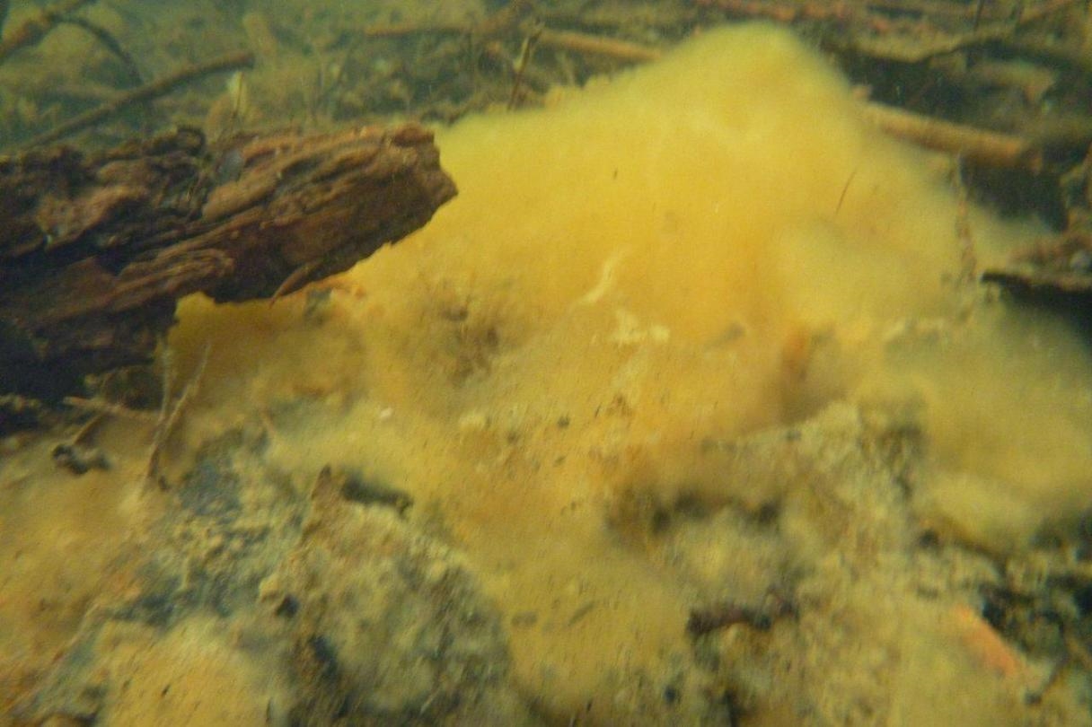

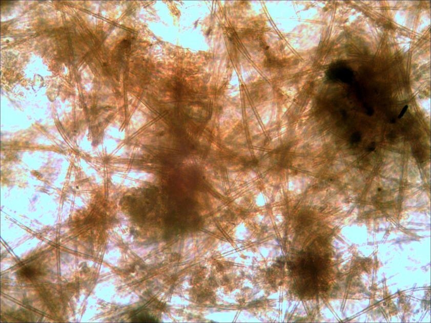

Noch eine Bestimmungsanfrage von mir:
An einer Stelle in einem See, an der angeblich eine Eisenschicht offen liegt, fand ich dieses schwammartige Gebilde:
Unter dem Mikroskope sieht das Ganze dann so aus:
Ich selber tippe auf Schwefelbakterien, wie zum Beispiel Beggiatoa alba
Könnte ich da richtig liegen?

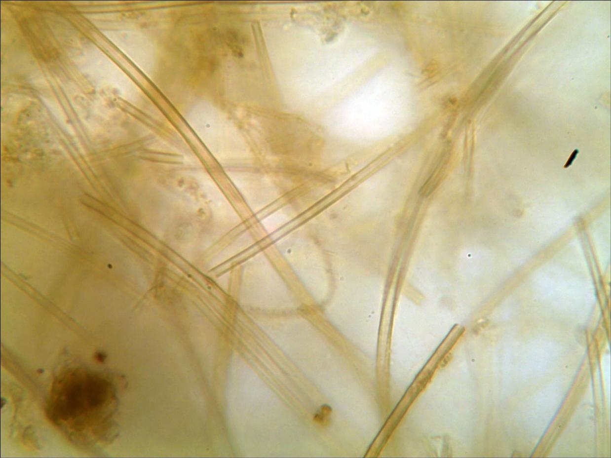

hallo Matthes,
Zitatfand ich dieses Schwammartige Gebilde
nomen est omen: für mich sieht das Ganze in der Tat nach einem Süßwasserschwamm aus, bei dem die Nadeln im Mikroskop erkennbar sind
ein Vergleich ist hier:http://www.plingfactory.de/Science/Atlas/KennkartenTiere/Porifera/source/Spongilla%20sp.2.html
Beggiatoa ist durch Schwefeleinschlüsse gekennzeichnent. Siehe hier:
http://www.plingfactory.de/Science/Atlas/Kennkarten%20Procaryota/source/Beggiatoa%20alba.html
Solche Körner sind bei den Nadeln eben nicht erkennbar, mit Sicherheit ist es deshalb keine Beggiatoa, so dass die Vermutung "Schwamm" nahe liegt.
Bei den "Stacheln" im 2.Bild handelt es sich vermutlich um kleine Härchen auf den Chitinteilen eines Insekts.
beste Grüße Michael Plewka

Mattes.
an einen Schwamm glaube ich kaum. Müsste dieser nicht auch eine feste Konsistenz haben? Die braune Masse läßt sich mit der Hand durchgleiten. Wie eine Wolke aus Fäden, die auseinanderstobt, wenn man mit der Hand hindurchfährt.

Lieber Mattes,
es gibt auch ein Eisenbakterium. Es baut dünne Röhrchen und sitzt vorne am Röhrchen dran. Die Bakterien fallen aber gleich ab.
Ich fand hier im Wald mal an einer Stelle in einem Mini-Bächelchen eine ockerfarbene Schicht im Randbereich. Habe lange gerätselt bis ich herausfand was es war. Die Röhrchen sind sehr dünn, wie stark hast Du die vergrößert?
Mattes.
Hallo Regi,
danke für den Einwurf. Habe ein wenig über die eisenoxidierenden Mikroorganismen recherchiert. Interessant, vermutlich auch für Michael.Um frische Proben komme ich nicht umhin. Werde mich rückmelden, wenn ich sie habe.
Kurz zur Umgebung: PH: 7,2, O2 in ein Meter Tiefe (Fundort) 8,2 mg/l, also aerob.
Vergrößerung der Aufnahme: 1000-fach (unterste zwei Bilder) zzgl. Umrechnung des Kamerachips. Muss mich endlich mal um eine Maßstabangabe auf meinen Bildern kümmern, komme aber kaum dazu mich zu bemühen.

hallo Matthes,
1.
Zitat...schwammartige Gebilde
2.
ZitatWie eine Wolke aus Fäden, die auseinanderstobt, wenn man mit der Hand hindurchfährt.
da hast Du uns aber auf eine falsche Fährte gelockt......unter einem Schwamm stell ich mir schon was anderes vor....
Regi hat recht; es handelt sich um das Eisenbakterium  Leptothrix ochracea

Mattes.
ich muss zugeben ... ja. Ich war in meiner Beschreibung von dem rein visuellen Erscheinen ausgegangen und habe es ausgelassen, die tatsächliche Konsistenz zu beschreiben. Mein Fehler.
