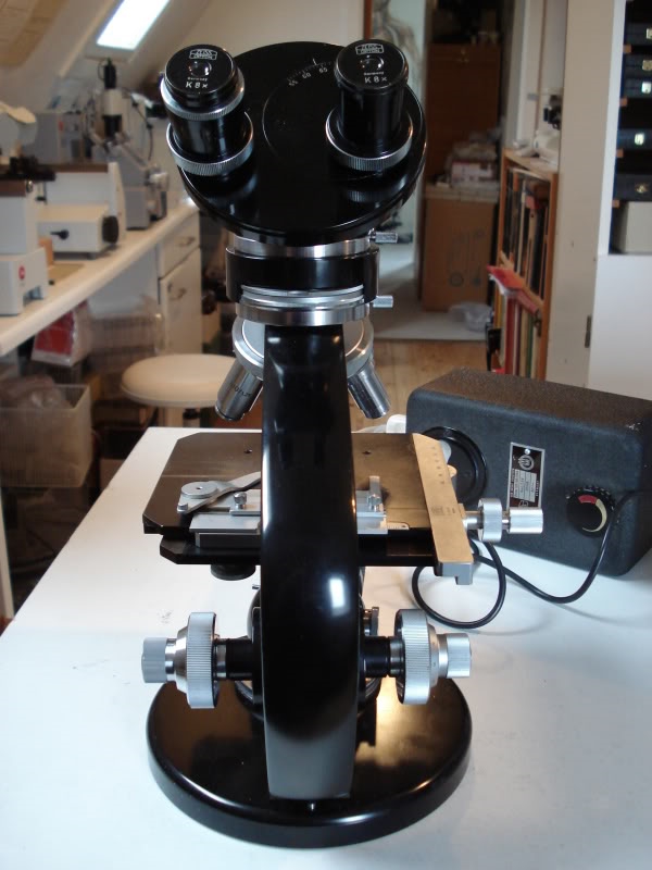

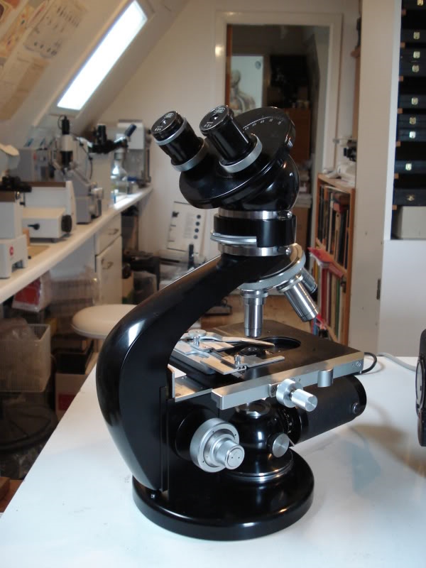

Das OPTON W in verschiedenen Perspektiven

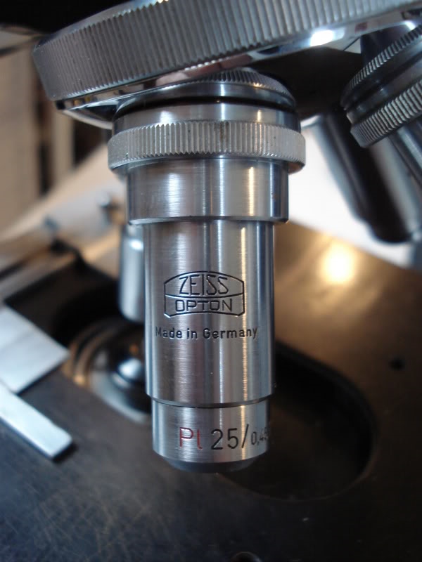

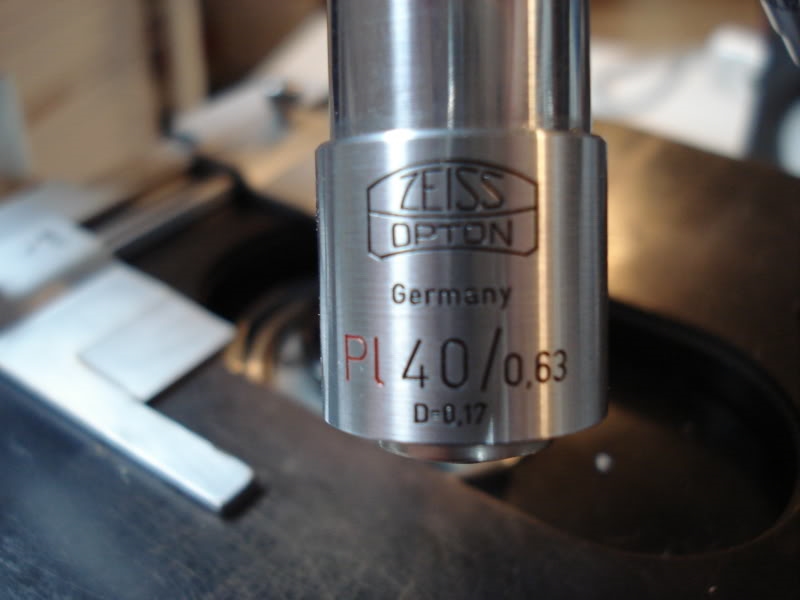

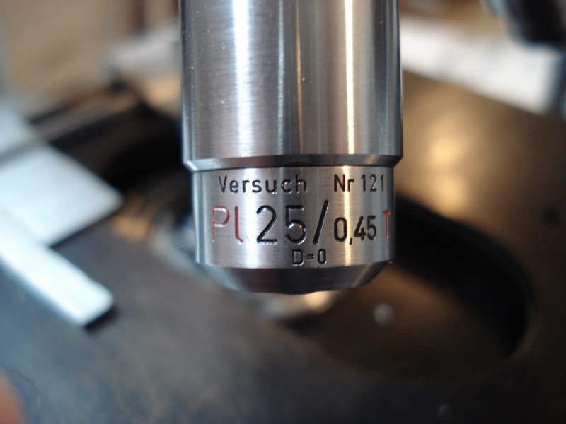

Objektivgravuren
Was heißt "Versuch Nr 121" ?

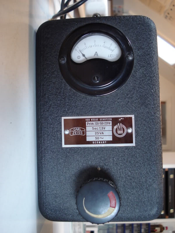

Der originale Transformator - schon damals von METZ!
Der Trafo war sehr schwer aufzutreiben, noch schwerer war es, ein passendes Kabel zu bekommen (nochmal DANKE Thomas!)

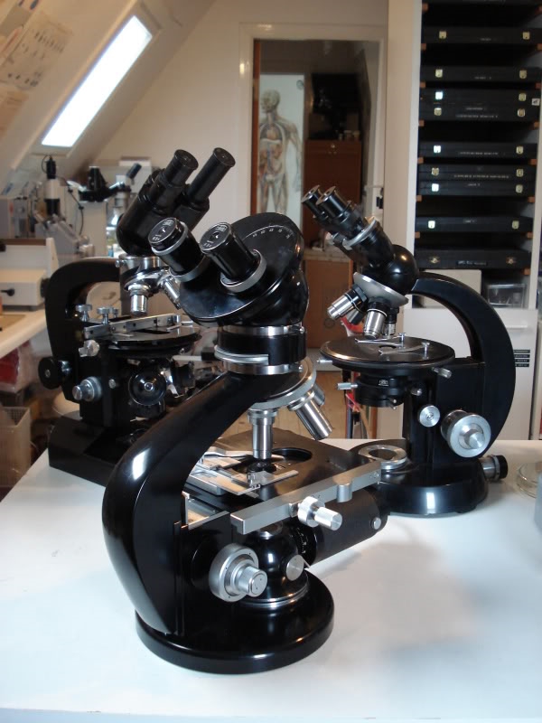

Zum Schluss ein Foto mit Symbolcharakter: Hinten links das CZJ LUMIPAN, ein Modell, das bereits in der Preisliste von 1939 geführt wurde, dieses Mikroskop stammt jedoch bereits aus der DDR-Produktion; hinten rechts das CZG Standard GF (nicht GFL!) als das Urmodell der Standard-Reihe, dem Nachfolger des W-Stativs.

Versuch Nr xxx bedeutet bei CZ, dass das ein Testbau aus dem Entwicklungslabor ist.
Immer ein Unikat und manchmal eine Superqualität, die aber für die Serienfertigung zu teuer war. Ich hatte mal so eines: ein Planachromat 10 "5-Linser" Nr xxx. Habe ich leider verkauft. Manchmal auch nicht so gut, wie die Serie.
Auf jeden Fall aber was Besonderes!

ein schöner Bericht. Und ein schönes Mikroskop. Leider habe ich keines  :'( , aber ich kenne es natürlich. Was daran besonders faszinierend ist: Das Gewicht. Das Gerät ist unfassbar schwer! Man sieht ihm das Gewicht nicht ansatzweise an. Warum eigentlich? Ist es massiv, wo andere ( auch grundsoldide Mikroskope wie das GFL ) hohl sind?
Jedenfalls ist es vermutlich das Mikroskop mit dem höchsten "spezifischen Gewicht", das je gebaut wurde.

Bist gut ausgestattet lieber Florian. Und im Hintergrund zwei schöne Schlittenmikrotome gleicher Baureihe? Brauchst Du wirklich beide? ;-)

Dass im Hintergrund zwei baugleiche Mikrotome stehen, täuscht; vorne steht ein Leitz 1208, dahinter eim neueres Microm, in letzteres passt auch das Universalfutter für Einbettungskassetten, das aufgrund der Bauhöhe nicht ans 1208 passt. Dahinter steht noch ein Leitz 1512 Rotationmikrotom.

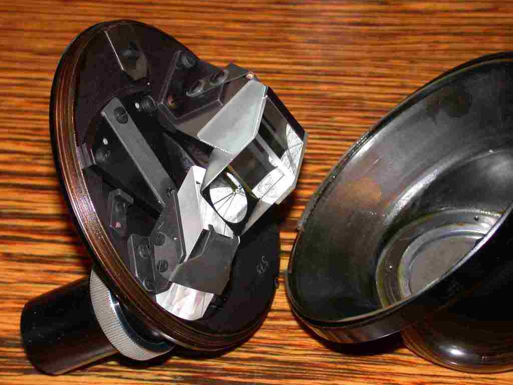

Für einen französischen Kollegen hatte ich mal den Tubus zerlegt und daher das Photo gleich zur Hand:
Der Vorteil gegenüber dem späteren Zeiss-Schiebetubus ist die konstante Tubuslänge, die sich beim Einstellen des Augenabstands nicht verstellt. Konstruktiv nicht leicht zu lösen, da sich der gesamte okularseitige Tubus (links im Bild) um die eigene Achse drehen lassen muss.

Eine kleine Haarspalterei sei mir dennoch erlaubt: zu etwa der gleichen Zeit wie das W-Stativ baute man bei Zeiss in Göttingen bereits das (von Dir, Florian, abgebildete) Zeiss-Winkel STANDARD GF (nicht GFL!). Dieses GF-Stativ ist ebenfalls überraschend schwer und wurde offensichtlich noch materialaufwändiger gefertigt als sein Nachfolger, das Carl Zeiss STANDARD GFL.

ich habe auch ein Exemplar von diesem edlen Stück mit Phasenkontrastausrüstung (leider nicht in diesem Superzustand wie das Teil von Florian). Ich suche das originale Leuchtmittel und den Originaltrafo. Als
Verhandlungsmasse hätte ich den Phasenkontrastkondensor und auch den Optovar doppelt.
