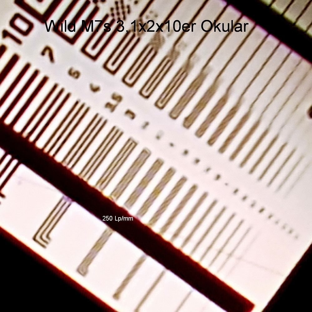

Deinen letzten Bemerkungen kann ich nur zustimmen. Ich arbeite mit meinem M7s immer im Vergrößerungsbereich bis 10x3,1-facher Vergrößerung. Das M8 mit bis zu 50-facher Vergrößerung habe ich auch, benutze es aber kaum.
Zum M7s habe ich u. a. auch die 1,5x und die 2x Vorsatzlinsen im Schrank liegen ...
Hier nun ein Vergleich mit der 2x Vorsatzlinse. Den visuellen Eindruck versuche ich wieder mit dem Smartphon zu veranschaulichen.
