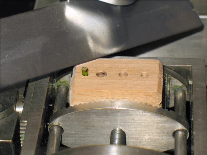

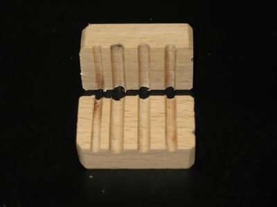

ich wollte keine Verwirrung bringen. Der Stängel war nicht in einem Möhrchen festgeklemmt, sondern stand ca. 1 mm aus einem Buchenholzklötzchen. Dieses Klötzchen ist mit Löchern mit unterschiedlichen Durchmessern versehen.
Der Vorteil ist, dass ich keine Möhrchen-Stückchen am Objekt habe. Vielleicht hatte ich mit dieser Stängelart auch nur einfach Glück gehabt  ;)
Hauptsache war aber der Test, ob ich nun endlich begriffen habe wie man ein Mikrotommesser "richtig" schärft. Für einen Diatomeenkocher ein ganz neues Abenteuer. ;D

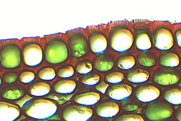

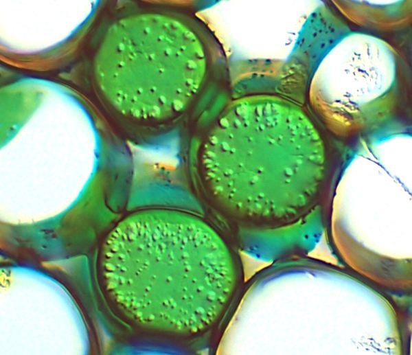

Noch 3 Bilder aus den Präparaten des Christrosen-Stängels.
Bild 1
Bild 2
Bild 3
Alle Aufnahmen mit SPlan 20/0,46 DIC , je 20 Bilder mit HF gestackt , weisse LED , Kamera DFK72.

danke für die interessanten Detailbilder Deiner Präparate!
Beim letzten Bild handelt es sich um ein angeschnittenes Stoma (ein Blattspalt) mit dahinter liegender Atemhöhle. Man erkennt die braun/gelben Schließzellen und die Nebenzellen.
Das erste Detailbild hast Du mit "Siebzellen" beschriftet. Diese kommen im Phloem vor und liegen in einem engen Zellverbund mit anderen Siebzellen und den Geleitzellen. Es gibt in diesem Gewebe keine Interzelluraren.
Diese sind hier aber vorhanden, daher vermute ich, dass das Bild Gewebe aus dem Rinden- oder Markparenchym zeigt. In diesem Falle sehen wir Tüpfel, die durch den DIC-Einsatz optisch hervorgehoben werden.
Danke Jörg für die Klarstellung.
Das kommt davon, wenn ein Nichtfachmann seinen Senf abgibt  :D  Hätte gleich Bild 1 - 3 schreiben sollen.
Nachtrag:
Bilder zur Erklärung des frei eingespannten Stängels  ;)

gerne! Die Beschriftung Deines zweiten Bildes war allerdings korrekt: Cuticula, Epidermis (eine Zelllage) und das darunter liegende Rindenparenchym.
Wobei: ich hätte garnicht antworten dürfen - ich bin kein Biologe sondern nur ein interessierter Laie.  ;)
