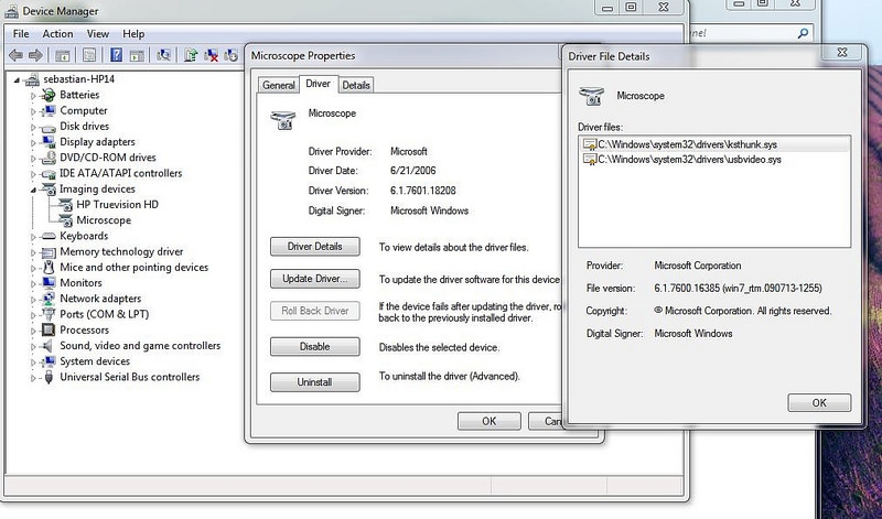

von mir (keinem absoluten Computerexperten, eher "etwas kundigem Anwender") kurz erklärt: Eine Treiber ist letztlich nicht anderes als ein Programm, das dem Computer sagt, was das für ein Gerät ist und was er mit dem Gerät machen soll. Nun gibt es vom Hersteller speziell für ein Gerät programmierte Treiber und im Gegensatz dazu sogenannte "generische Treiber", die ein Betriebssystem schon mitbringt. Letzte sind eben "allgemein" gehalten und erkennen und unterstützen verschiedene Geräte, gehen dafür aber nicht auf viele individuelle Möglichkeiten des speziellen Gerätes ein und unetrstützen nicht alle Funktionen, die das Gerät hardwareseitig könnte. Und ich meine, von einem anderen Besitzer dieser Kamera hier gelesen zu haben, dass auf der CD eben gar KEINE gerätespezifischen Treiber sind, sondern nur die reine Bildverarbeitungssoftware, sodass ein generischer Windows-Treiber installiert wird.
Sebastian_H
Richtig also ich habe die Kamera an mehreren Rechnern ausprobiert und es wird von der CD nie ein Treiber installiert.
Da ist einfach nur die Software drauf. Es wird immer ein Treiber von Windows genutzt - bei meinem Versuchen.
screenshot2 by Sebastian Hartig, auf Flickr
Daher wie gesagt - an anderem Rechner testen - eigentlich reduziert diese Tatsache die Fehlerquelle auf irgendeine
Eigenschaft deiner speziellen Windowsversion.
Gruß,  Sebastian
