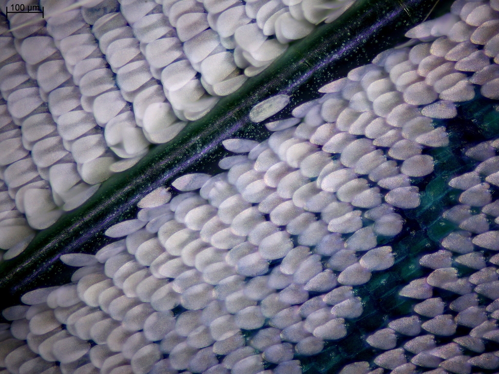

hier noch ein Beispiel zum Zoomen mit der Coolpix. Das erste Bild zeigt praktisch genau das, was man auch durch ein 18 - 20er Okular sieht. Das zweite Bild ist so gezoomt, dass die Vignettierung nicht mehr sichtbar ist und das dritte Bild zeigt den maximalen Zoom. Alle Bilder sind nicht(!) nachbearbeitet!
Hier nochmal das maximal gezoomte Bild nachbearbeitet:
