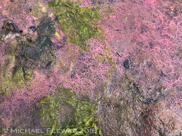

Im Norden der Bretagne gibt es an der Ärmelkanal-Küste einen sehr großen Tidenhub, der dazu führt, dass die meisten Hafenbecken bei Niedrigwasser trockenfallen:
Das kann man hier ganz gut sehen, allerdings hat dieses Foto auch noch eine andere Bedeutung: es zeigt denjenigen Hafen bzw. Ort, vor dem vor 40 Jahren ein großer Tanker, die Amoco Cadiz aufgrund eines Defekts zerbrochen war, mit der Folge einer der größten Ölkatastrophen, die es bis dahin gegeben hatte. Wie das Hafenbecken damals ausgesehen hat, kann man auf einem Foto unter diesem link sehen:
https://www.20minutes.fr/planete/2235003-20180316-video-bretagne-40-ans-apres-naufrage-amoco-cadiz-abri-marees-noires
Mir persönlich ist es jedenfalls "eiskalt den Rücken runtergelaufen", teilweise sind die Bildausschnitte ja identisch...

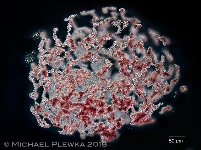

Auffällig waren nun hier neben verschiedenen Grünalgen die auffälligen rotvioletten Beläge von -vermutlich- Thiobakterien, die mir bisher nie in einer solchen Menge an einer Meeresküste begegnet sind. Haben diese Beläge (noch) etwas mit der damaligen Katatrophe zu tun?
Untersuchungen der Umweltbehörden gehen davon aus, dass die damals unter erheblichem technischen und menschlichen Aufwand durchgeführten Reinigungsmaßnahmen zusammen mit günstigen Umweltbedingungen zu einer vollständigen Regeneration der Küste geführt haben.

Hier mal ein Bild von einer solchen Flocke der Thiobakterien:

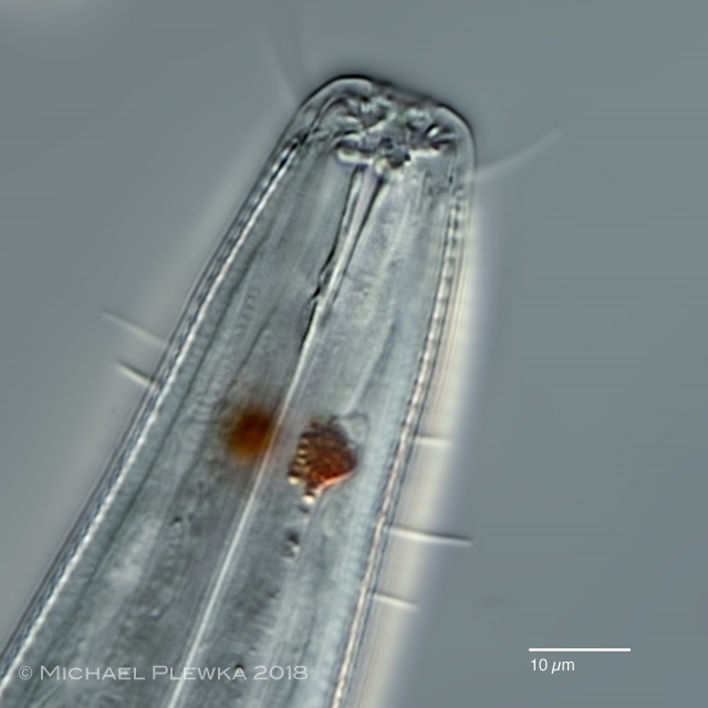

Vor einiger Zeit gab es mal einen Thread, in dem es um Nematoden mit zwei ,,Augenflecken" ging. (Ich finde den Faden nicht mehr). Hier mal bei einem marinen Nematoden zu sehen:
Dieser wies noch eine weitere Besonderheit auf: am Hinterende waren 5 Warzenpaare (erinnerte mich an den Nematoden Bunonema) zu sehen. Bestimmt  weiß Ole Riemann dazu mehr....

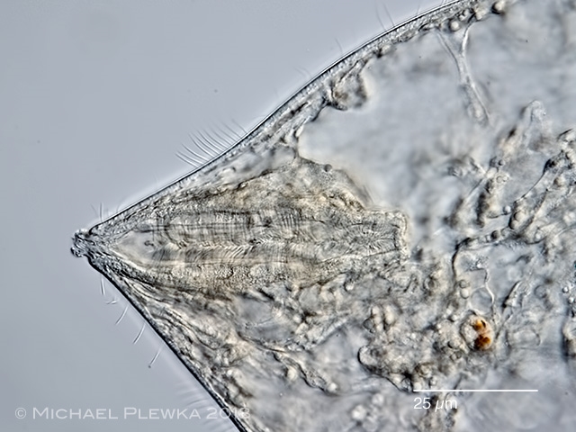

In dieser Probe waren u.a. Ciliaten zu finden. Wie gesagt habe ich  von der mikroskopischen Welt der marinen Organismen wenig Ahnung, somit bin ich mir bei dem folgenden Viech noch nicht einmal sicher, ob es sich überhaupt um einen Ciliaten handelt. An der ,,Vorder"seite befinden sich Cilien in einer Anordnung, die an den Ciliaten Bursaria erinnert (linker Bildausschnitt), an der Hinterseite allerdings befindet sich eine Struktur, die ich bei einem Ciliaten noch nie gesehen habe (Pfeil) rechts:
Detail-Ausschnitt dieses ?Organells /  Organs? bei einem komprimierten Exemplar.   Obwohl ich mittlerweile beim vorsichtigen Absaugen von Wasser unter dem Deckglas zum Festlegen von Organismen eine gewisse Erfahrung habe, hat sich dieser Organismus  sehr schnell verändert. Die Struktur hat Cilien, die sich auch bewegt haben. Am Ende scheint eine Öffnung zu sein, wo dieses Organ zumindest zum Teil ausgefahren werden kann. Das Innere dieses Organismus war (durch die Kompression?) stark vakuolisiert. Eine Zellkern habe ich nicht erkannt.
Hier noch zwei Bilder vom vorderen Cilienkranz eines komprimierten Exemplars.
Ausschnitt:
Für einen Tipp, um was es sich dabei handelt, wäre ich sehr dankbar.

Zur Bestimmung kann ich bekannterweise nicht viel beitragen, aber ich habe immerhin den alten Beitrag zum Nematoden mit Stigma parat, den hatte ich damals abgelichtet:

Seh' ich das richtig dass die Flocke der Thiobakterien kugelförmig ist?

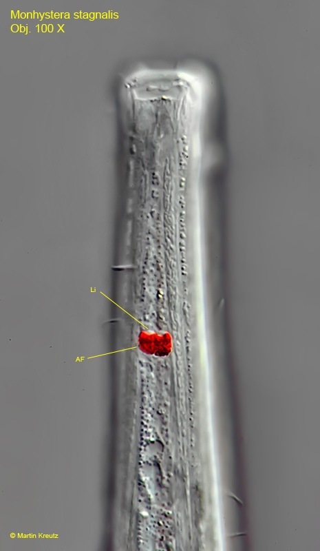

Deine "Urlaubsbilder" sind ja wieder sehr beeindruckend und zeigen außergewöhnliche Viecher. Die Nematode (oder eine verwandte Art) mit zwei Augenflecken und zugehörigen Linsen habe ich 2005 auch gefunden. Ich halte diese Art für Monhystera stagnalis:
AF = Augenfleck
Li = Linse
Die Gattung Monhystera soll hauptsächlich marin vorkommen, ist also nicht so abwegig.
Die von Dir gezeigten Ciliaten sind alle schwierig, zumal ich mich mit den marinen Ciliaten auch kaum auskenne. Der erste Fund scheint mir ein Oligotricher zu sein. Stentor ist es nicht, weil das Mundfeld unbewimpert ist. Die Einbuchtung am Vorderrand führt zu Strombidinopsis, Strombidium, Tintinnidium oder Codonella. Viele dieser Arten besitzen eine zweite Mundanlage am Hinterende. Dies scheint bei Deinem Ciliaten auch der Fall zu sein. Deshalb scheint mir diese Richtung nicht abwegig. Am Hinterende scheinen borstenartige Cilien in Reihen zu stehen. Dies könnte (muss aber nicht) ein Hinweis darauf sein, dass der Ciliat ein Gehäuse bewohnt hat. Mehr kann ich nicht sagen.

@ Alex: ja die Flocke hatte die Form einer Hohlkugel, d.h. die Zellverbände aus Einzelzellen  befinden sich m.o.w. auf der Oberfläche.(ich glaube, ein Fernsehsender hat was vergleichbares von der Erdkugel im Hintergrund für die Nachrichten)

Ole Riemann
tolle Serie und wunderschöne Bilder!
Zum Nematoden kann ich noch Folgendes ergänzen: Die an Warzenpaare erinnernden Strukturen sind die sogenannten Supplemente, die bei männlichen Nematoden häufig auftreten - und zwar in zahlreichen Gattungen. Es handelt sich wohl um Strukturen, die im Zusammenhang mit der Kopulation stehen. Noch etwas weiter zum Schwanzende hin müsste bei Deinem Exemplar der Spicularapparat sichtbar sein.
Bei dem dargestellten Exemplar handelt es sich aufgrund des verdickten Pharynxendbulbus und der punktierten Kutikula sowie der Supplemente höchstwahrscheinlich um einen Chromadoriden. Chromadoriden sind in der Regel freilebende, vor allem im Meer vertretene Nematoden. Ich habe vorhin die Literatur quer durchgeschaut und festgestellt, dass Pigmentflecken bei zahlreichen Gattungen auftreten können. Wenn Du noch ein Foto des Spicularapparates und eines der Mundhöhle und der Kopfbeborstung ergänzen könntest, kämen wir eventuell bis zur Art. @Martin: Monhystera würde ich aufgrund obiger Chromadoriden-Merkmale sicher ausschließen.

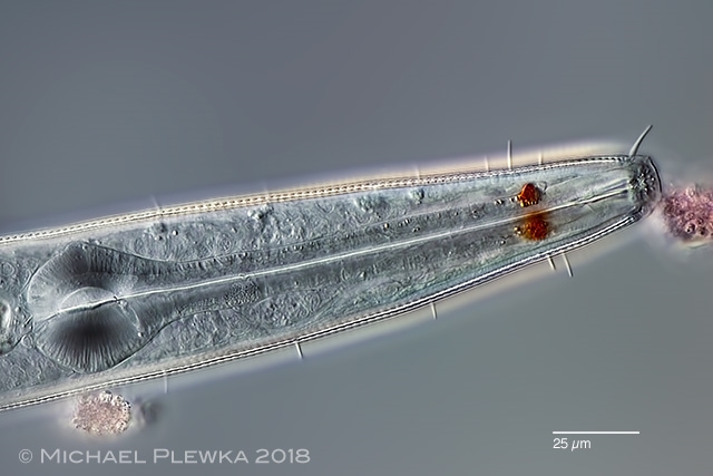

recht herzlichen Dank für Dein Feedback und das Angebot einer eventuellen Bestimmung. Leider sind weitere Fotos des Nematoden  wegen der Schichtdicke nicht optimal, aber  ich stell sie trotzdem mal ein. Vielleicht kannst Du als Fachmann damit was anfangen:
Vorderende:
1.
2.
3.

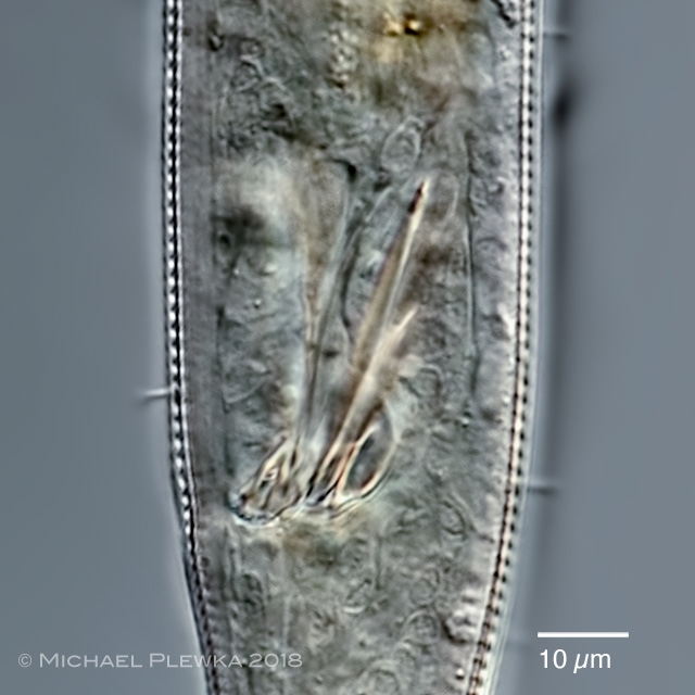

Spicularapparat:
1.
2.
