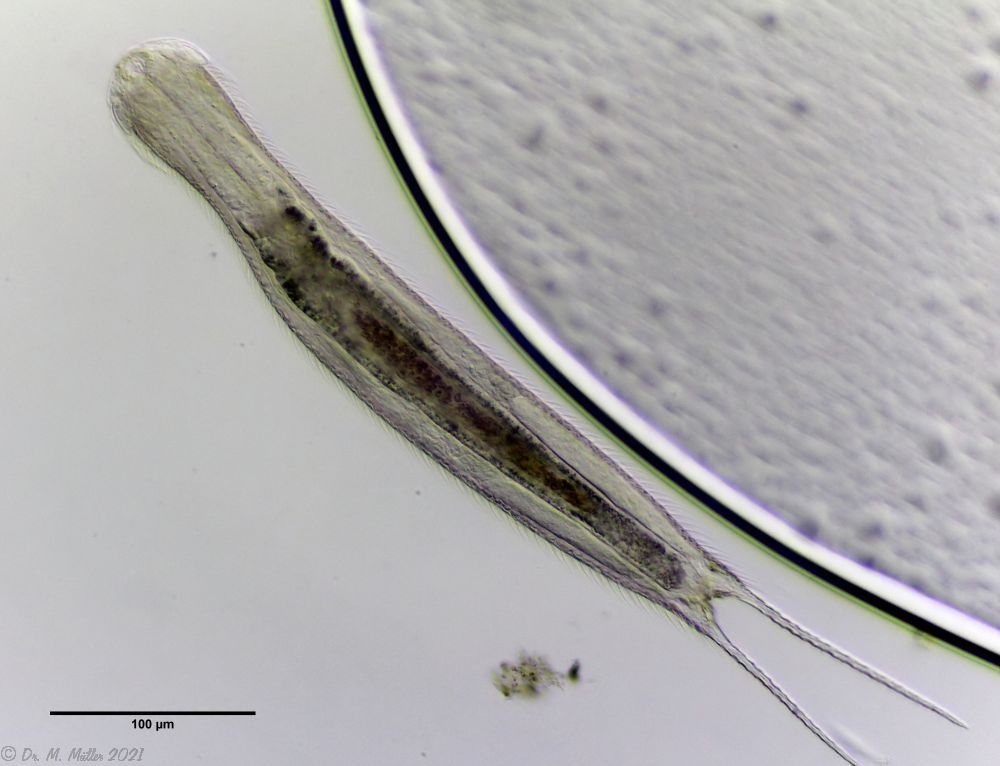

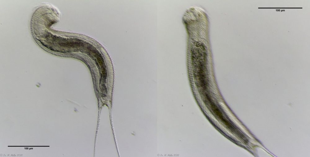

Bild 1: P. nodicaudus; Übersicht
P. nodicaudus besitzt die für die Gattung typische langgestreckte Gestalt, die wir bereits bei P. rhomboides kennen gelernt haben. Auf den ersten Blick ist das ca. 300µm bis 550µm große Tier deshalb leicht mit P. rhomboides zu verwechseln. Anders als die meist etwas kleinere Form, besitzt P. nodicaudus aber nicht das glatte, elegante Schuppenkeleid von P. rhomboides, sondern ist am Rücken vollständig mit feinen Stacheln besetzt, die sich nach hinten leicht verlängern.

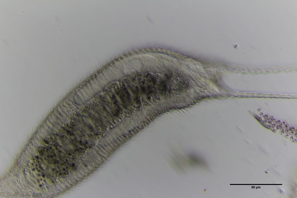

Bild 2: P. nodicaudus; links Querschnitt, rechts dorsal
Die Bauchseite ist mit kleinen, kurzbestachelten Schuppen bedeckt.

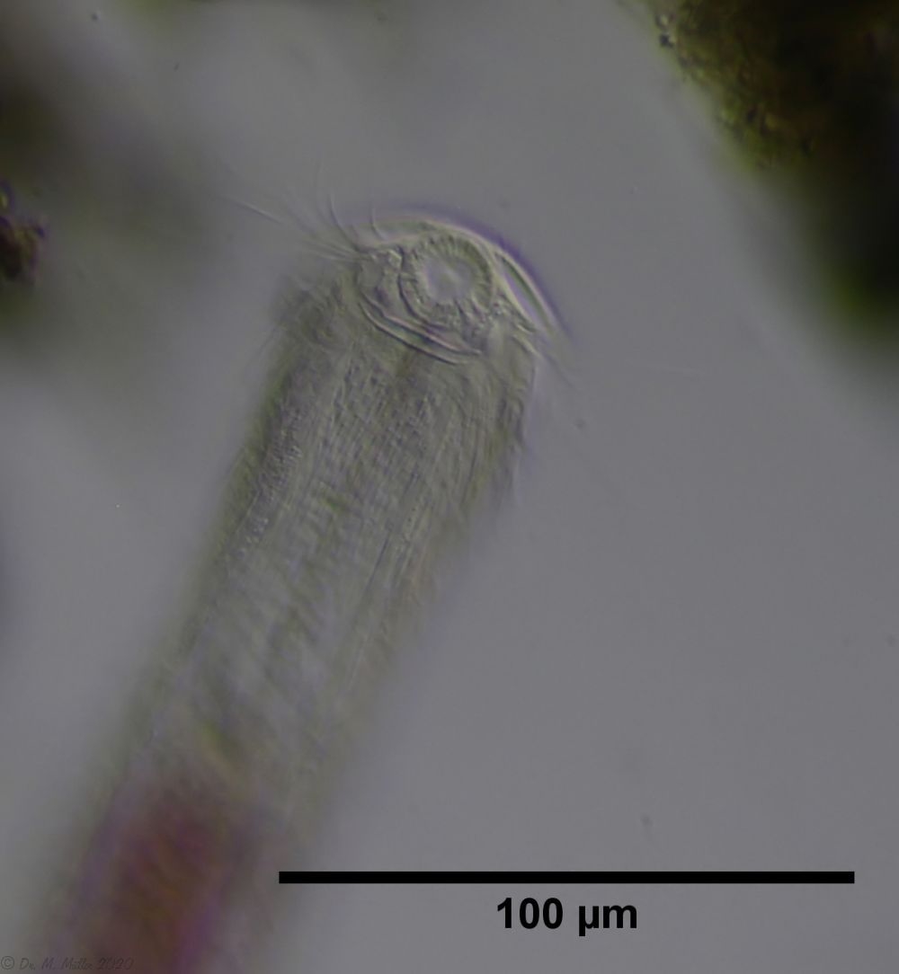

Bild 3: P. nodicaudus; ventral
Wie immer lohnt es sich, den Mundbereich von Gastrotrichen etwas genauer anzusehen. P. nodicaudus besitzt einen Mundring, der mit einem Ring von Lamellen besetzt ist, die nach innen geklappt die Mundöffnung verkleinern. Bei der Nahrungsaufnahme können die Lamellen aufgeklappt werden um die Mundöffnung für größere Beute zu vergrößern. Hinter dem Mund sitzt eine kutikulare Platte (das sog. Kephalion), die hier mit einer doppelten Spange besetzt ist. Die beiden Wimpernbänder sind direkt am Kephalion durch eine Querreihe von Zilien verbunden.

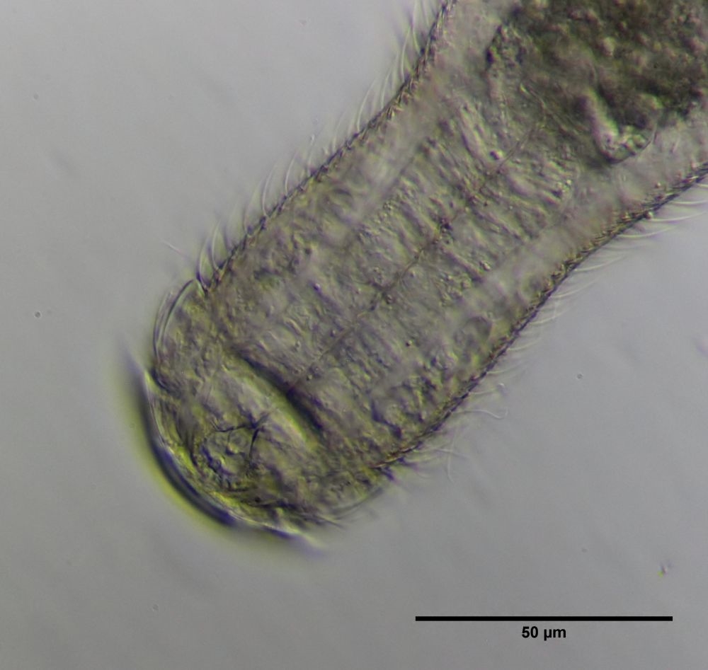

Bild 4: P. nodicaudus; Mund

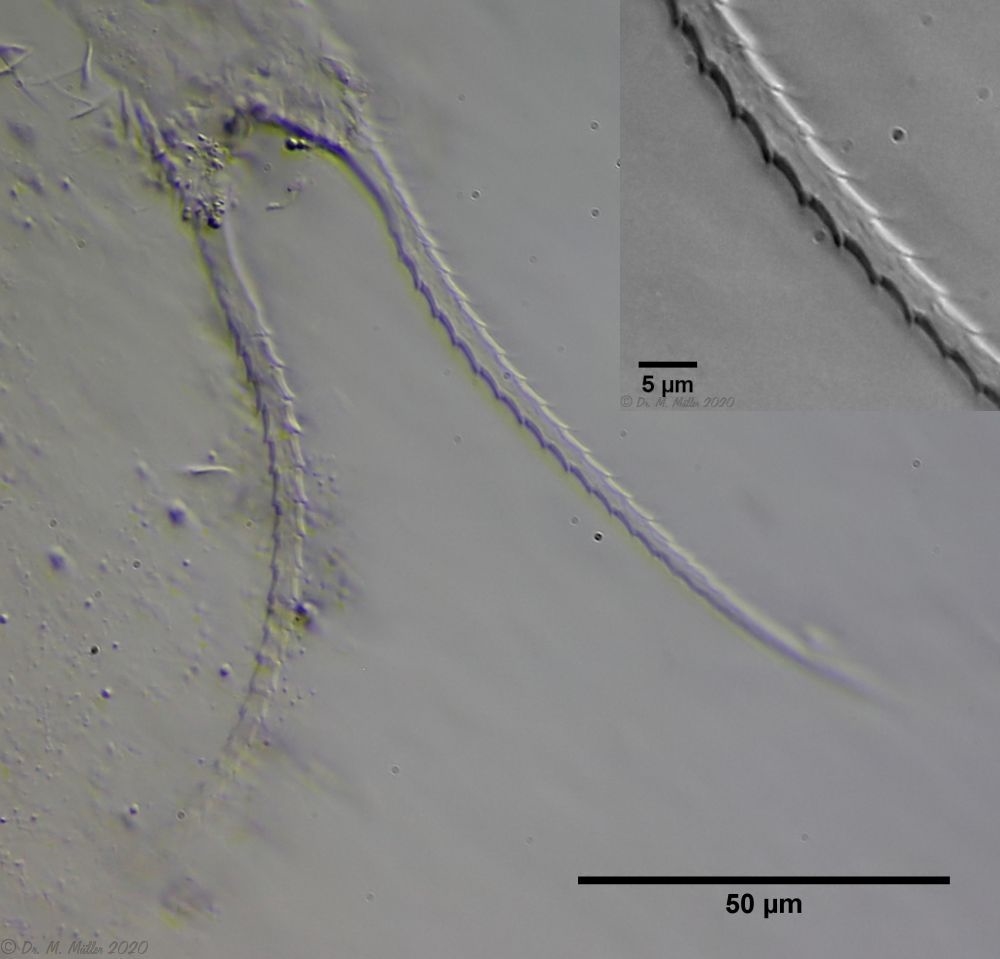

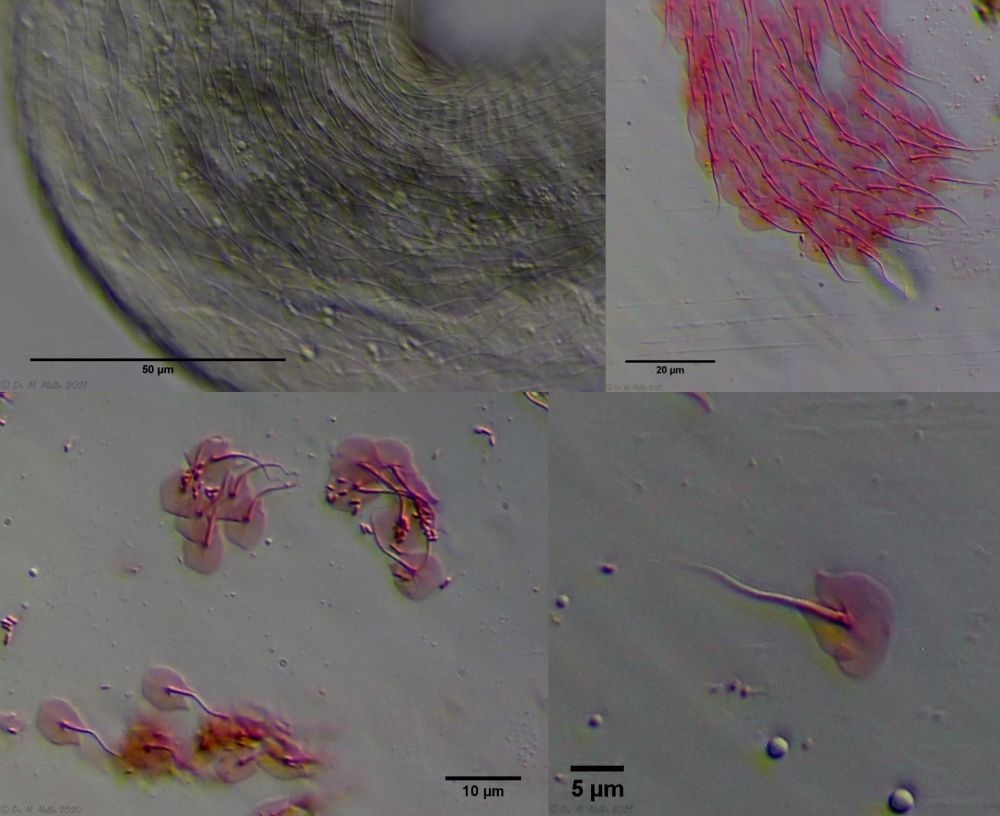

Bei den von mir untersuchten Tieren konnte ich - selbst unter optimalen Bedingungen - die dorsalen Basisschuppen bestenfalls erahnen. Nach dem gängigen Bestimmungsschlüssel hätte ich also die Tiere in die Art P. nodifurca einordnen müssen, die P. nodicaudus gleichen soll, aber keine Schuppen, nur schuppenlose Stacheln besitzt. Betrachtet man aber einen Querschnitt durch ein Tier aus meiner Population, sind deutlich die Schuppenquerschnitte zu erkennen.
Bild 5: P. nodicaudus; Querschnitt durch den Kopfbereich mit sichtbaren Schuppenquerschnitten

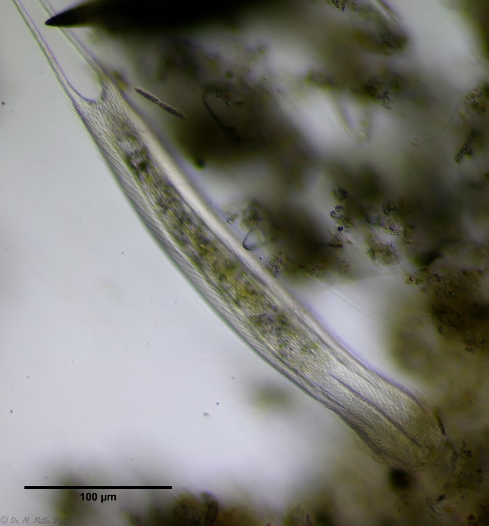

Die Tiere besitzen also Schnuppen, die in der Draufsicht nicht sichtbar sind (Bild 6, oben links). Selbst nach einer Schuppenopräparation sind die gefärbten Schuppen im Verband nur sehr schwer aufzulösen. Die sehr zarten Schuppen überlappen stark, so dass die Form der Einzelschuppen nicht zu erkennen ist. Erst nach einer Vereinzelung (Bild 6, unten) ist die Schuppenform der Einzelschuppen gut zu erkennen - und siehe da - die Form passt perfekt zu den Literaturangaben für P. nodicaudus. Offensichtlich gibt es bei P. nodicaudus Populationen, deren Schuppen so zart sind, dass sie ohne Schuppenpräparation nicht zu erkennen sind, während andere Populationen dieser weltweit verbreiteten und variablen Art deutliche Schuppen zeigen.
Bild 6: P. nodicaudus; Schuppen; oben links: Hellfeld, ungefärbt; oben recht: Schuppenverband gefärbt; unten: Einzelschuppen
Das Unterscheidungskriterium "Schuppen oder keine Schuppen" zwischen P. nodicaudus und P. nodifurca ist zumindest nicht ausreichen. Sollte P. nodifurca nicht nur ein Synonym von P. nodicaudus sein, so sollten zumindest noch weiter Unterscheidungsmerkmale herausgearbeitet werden (die die Orginalbeschreibung nicht hergibt).

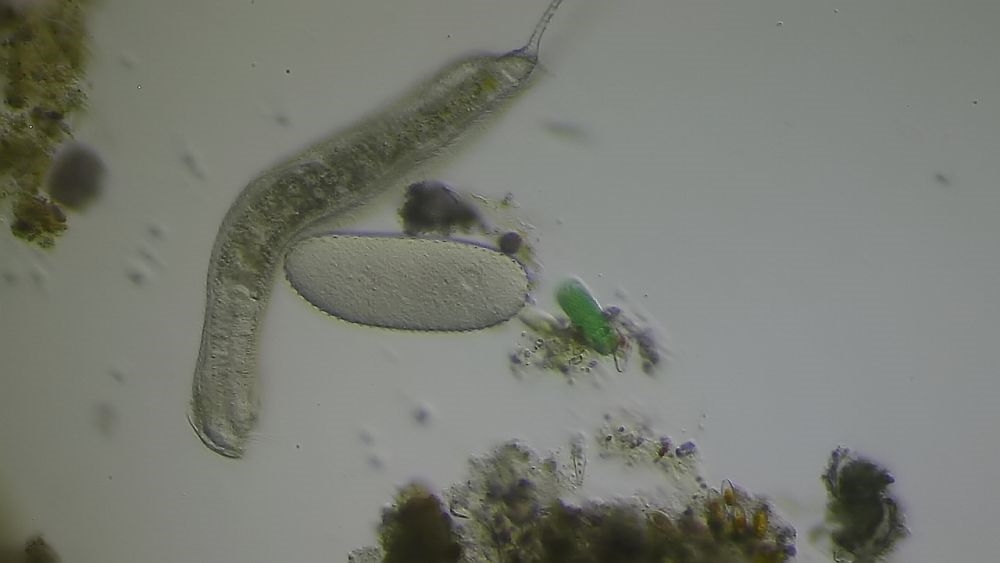

P. nodicaudus legt - wie alle Gastrotrichen -  erstaunlich große Eier. Die Eiablage scheint auch entsprechend anstrengend für die Mutter zu sein, so dass die Tiere einige Zeit nach der Eiablage direkt beim Ei eine Ruhepause einlegen, bevor sie wieder ihrer Wege gehen.
Bild 9: P. nodicaudus; Mutter und Ei
Das gezeigte Ei konnte ich über einige Zeit beobachten. Aber auch nach einigen Tagen hatte sich die Eizelle noch nicht geteilt. Möglicherweise handelt es sich hier um ein Dauerei.

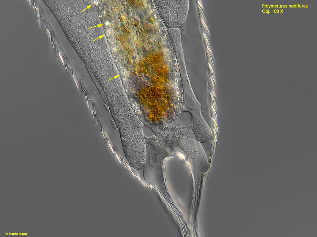

Was die schwarzen Einlagerungen im Darmepithel angeht, so bin ich auch etwas ratlos, was das sein könnte. Ich habe jedoch in meinem Fundort die ähnliche Art Polymerurus nodifurca gefunden, die Du vielleicht auch noch hier beschreiben wirst. Ich möchte Dir keinesfalls vorgreifen, sondern nur ein Bild von P. nodifurca hier zeigen (s. unten), bei dem ich nur das edle Hinterteil erwischt habe. Aber es zeigt ein interessantes Detail. In der Darmwand sind doppeltbrechende Kristalle eingelagert (Pfeile). Ob das Vorratskristalle oder Abbauprodukte sind, kann ich nicht sagen. Aber ist es nicht möglich, dass die schwarzen Körper hochbrechende Kristalle sind (oder Kristalldrusen), die bei mir im DIK hell aufleuchten und bei schiefer Beleuchtung schwarz bleiben?
Vielen Dank für Dein Vergleichsbild - ich habe mir einige Pol-Aufnahmen aus meinem Archiv angesehen, bei denen der Fokus leider meist nur auf den Schuppen lag, aber ich sehe zumindest viele doppelbrechende Strukturen im Darm. Ich glaube, Du hast Recht - die dunklen Körner bei mir entsprechen wohl den hellen, doppelbrechenden Strukturen in Deinem Bild. Ich werde bei dem nächsten Exemplar, das mir unterkommt mal genauer darauf achten. Diese dunklen Strukturen habe ich bis jetzt nur bei den Polymerurus-Arten gesehen. Irgendwie erinnern sie mich an die dunklen (bzw. bei Dir hellen) Strukturen bei Brachonella spiralis, der ja auch ein obligater Anaerobier ist und ebenfalls in meinen "überlagerten" Proben aus den Filmdosen vorkommt. Weiß man irgendwas über die Funktion dieser Pigmentflecken?
Besonders interessant bei Deinem Bild finde ich die beiden blasenförmigen Strukturen an der Zehenbasis Deines Exemplars. Ich habe das in meinem obigen Bericht nicht erwähnt, finde aber ebenfalls diese Strukturen, von denen sich ein Kanal in die Zehenanhänge zieht. Von der Lage und dem Aussehen her würde ich diese Organe als Klebedrüsen bezeichnen - nur haben Polymerurus-Arten angeblich keine! Es freut mich, dass ich durch Dein Bild eine unabhängige Bestätigung dieser Strukturen aus einem anderen Habitat habe.
