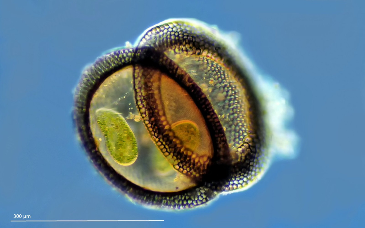

Hallo Klaus und Jürgen,
die Flotoblasten der Moostierchen sind symetrischer. Siehe auch hier..
Ich denke das ist  die leere Hülle eines Ephippium (Winterei) von einem Wasserfloh.
LG Gerd

ich habe vor einiger Zeit auch ein ähnliches Gebilde aufgenommen, das von Paramecium bursaria ausgeweidet wurde.
Könnte es sich hier um einen Flottoblasten eines Moostierchens handeln?
LG KlausZ

Hallo Klaus und Klaus,
habt ihr Größenangaben. Dieser Flottoblast stammt jedenfalls 100% von Plumatella repens:
Sollte knapp einen halben mm lang sein.
LG Gerd
KayZed
Hallo Gerd,
mein Flottoblast (?) ist ca. 350 µm lang. Du siehst, es ist etwa die dreifache Länge des Paramecium bursarias (ca. 120 µm).
Ich habe übrigens die Flottoblasten mehrfach schon doppelt gesehen. Sind das nun zwei Hälften oder zufällig zwei Einzelexemplare nebeneinander?
Meine Aufnahme ist jedenfalls deiner schon recht ähnlich.
LG KlausZ

regulus56
Hallo Gerd,
mein Objekt hat inklusive des "Schwimmkörpers" eine Länge von ca. 440µm
LG Klaus
,,Ich weiß, dass ich nichts weiß"
Und gern per Du.
ich habe nochmal meine alten Fotos vom Juli letzten Jahres vermessen und komme auf ca. 360µm x 280µm. Im Wassertropfen steht ca. 330µm x 250µm für P. repens. P. fungosa: 420µm x 320µm.
Wie groß die Wintereier der Wasserflöhe sind, habe ich bisher noch nicht herausgefunden, aber da gibt es auf jeden Fall wesentlich mehr Arten. Allen gemein ist die etwas andere Form, die an einen Sattel erinnert, der auf Lateinisch "Ephippium" heißt.
LG Gerd
Manfred Melcher
bei diesem Link: https://www.mikroskopie-forum.de/index.php?topic=16115.0 ist auf dem zweiten Foto eine Sammlung von Flottoblasten und Wasserfloh-Eiern zu sehen. Hier kann man sich die Größenverhältnisse vorstellen.
Manfred
Hallo Manfred,
da hast Du aber eine schöne Sammlung abgelichtet, die sehr verschiedene Flottoblasten zeigt, aber wie es scheint nur 2 Sorte Wasserfloheier. dabei gibt es sehr viele mehr verschiedene Wasserfloharten in verschiedensten Größen. Für was hältst Du denn die Gebilde von Klaus (regulus56)?
LG Gerd
Manfred Melcher
Hallo Gerd,
bei den Bildern von Klaus würde ich auf ein Wasserfloh-Ei tippen. Solche asymmetrische Formen sind mir bei Flottoblasten noch nicht begegnet während sie bei den Wasserfloh-Dauerstadien eher typisch sind.
Manfred
