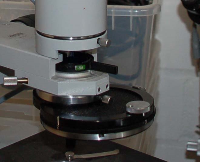

ein Bekannter bat mich, ihm bei der Inbetriebnahme eines in der Bucht erworbenen IM 35 zu helfen. An dem Mikroskop gibt es einem 10er und 25er LD-F-Achromaten.
Beleuchtungsseitig hatte es keinen Kondensor. Unten entdeckte ich aber die typische Zeiss-Schwalbe für die Kondensoraufnahme, sodaß mein erster Gedanke war: " Beim Standard-System ist ja fast alles kompatibel, also einfach mal einen normalen Zeiss Ringblendenkondensor einsetzen. Gesagt, getan - allerdings funktioniert es so einfach nicht ( war mir im Nachhnein auch klar  ;) ). So angebracht, projiziert der Kondensor z.B. das Bild einer Ringblenden groß ( Duchmesser abhängig davon, die hoch die ganz Beleuchtungseinrichtung geschraubt wird ), auf den Objekttisch, jedoch nicht in das Objektiv.
In einer mir vorliegenden englischsprachigen IM35-BdA sehe ich einen zunmindest ähnlich aussehenden Ringblendenrevolver dort angebracht, es finden sich aber auch noch "Teile" in den beiden Schlitzen oberhalb davon ( wo sich in em Gerät auf meinem Foto ein Blaufilter befindet ). Leider werden dort keinerlei Teilenummer angegeben und die Teile werden auch nicht hinreichend "benannt".
Nun meine Frage: Was fehlt? Was für einen Kondensor benötige ich für zumindest Hellfeld, besser Phako?
mechanisch lassen sich die Revolver-Kondensoren zwar problemlos an den Beleuchtungshalter anschließen, aber die Optik (Schnittweite) der allermeisten Kondensoren ist nicht für derart große Abstände zwischen Frontlinse und Präparat geeignet. Es sollte also ein Kondensor mit großer Schnittweite benutzt werden, oder an einem Kondensor mit kurzer Schnittweite die Frontlinse ausgeschwenkt oder ausgetauscht werden. Auf dem Bild scheint der Phako-Kondensor VZ (46 52 77) angebracht zu sein. Bei dem könnte es entweder ganz ohne, oder aber mit der Frontlinse o,63 (46 52 55) klappen.
Davon abgesehen gab es aber einen speziell für solche Anwendungen konfigurierten Kondensor IV/7 (46 52 72) mit einer Fronlinse, die 7 mm Schnittweite und eine Apertur von o,63 hat.
Viel Erfolg, Thomas

Welchen Kondensor hast Du denn nun montiert? Den VZ?

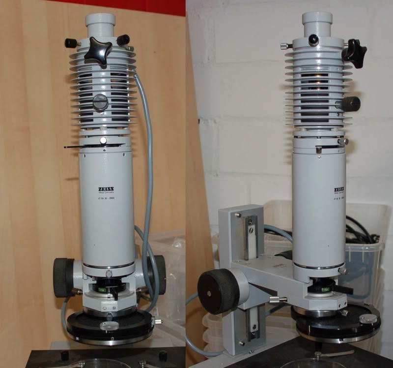

Der lange Tubus (auf dem oben die Lampe und die Leuchtfeldblende sitzen) hat zwei Linsen und ein Wärmeschutzfilter. Die untere ist in der Ringschwalbe unter dem Wärmefilter eingebaut und als Hilflinse (mit eigener Problematik) gedacht. Falls sich die Leuchtfeldblende nicht scharfstellen lässt, weil man die Kondensorfrontlinse nicht weiter absenken kann bringt das Entfernen selbiger Hilfslinse noch etwas.
Aber problemlos ist das Entfernen nicht - ich habe deshalb lieber die ganze Schwalbe entfernt und durch eine ohne Hilfslinse (aus der Kaffetasse) ersetzt.
Zeiss hat laut Betriebsanleitung alles vorgesehen: mit und ohne Verlängerungstubus, mit und ohne Kondensor jeglichen Typs, Phasenblenden oben oder unten im Kondensor! Aber ausprobieren muss man selbst  ;D

Also, ich habe hir einen Kondesnor 43 47 422 ohne aufschrabbare Frontlinse nA 0,32, mit Linse apl 1,4. Eine "Vorklapplinse" hat er nicht.
Wozu dient eigentlich das "Verlängerungsrohr" der Beleuchtungseinrichtung?

Zitatich habe hir einen Kondesnor 43 47 422 ohne aufschrabbare Frontlinse nA 0,32, mit Linse apl 1,4. Eine "Vorklapplinse" hat er nicht.
Das ist dann keine Teilenummer (heißt bei Zeiss: Bestellnummer), sondern eine Seriennummer. Du hast da einen Phako-Kondensor VZ. Die Version mit der Klapplinse hat "nur" o,9 als maximlae Apertur und heißt IIZ (römisch Zwei und "Z" wie Zentrierfassung).
ZitatWozu dient eigentlich das "Verlängerungsrohr" der Beleuchtungseinrichtung?
Zuuuuuuuur...... Verlängerung ;D ::) ;D. Im Ernst: die Kollektoroptik ist ja auf eine gewisse Distanz zur Feldblende gerechnet. Die wird dadurch einfach mechanisch "draufgepackt".
